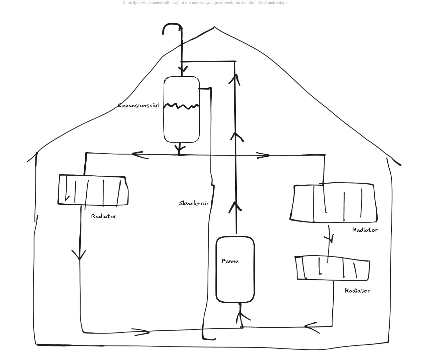

Vi har nyligen skaffat ett äldre hus (troligen från strax innan 1900).
Ungefär 1950 installerades det ett självcirkulerande värmesystem i huset som har varit i drift sedan dess. Se skiss över hur jag har förstått att det fungerar.

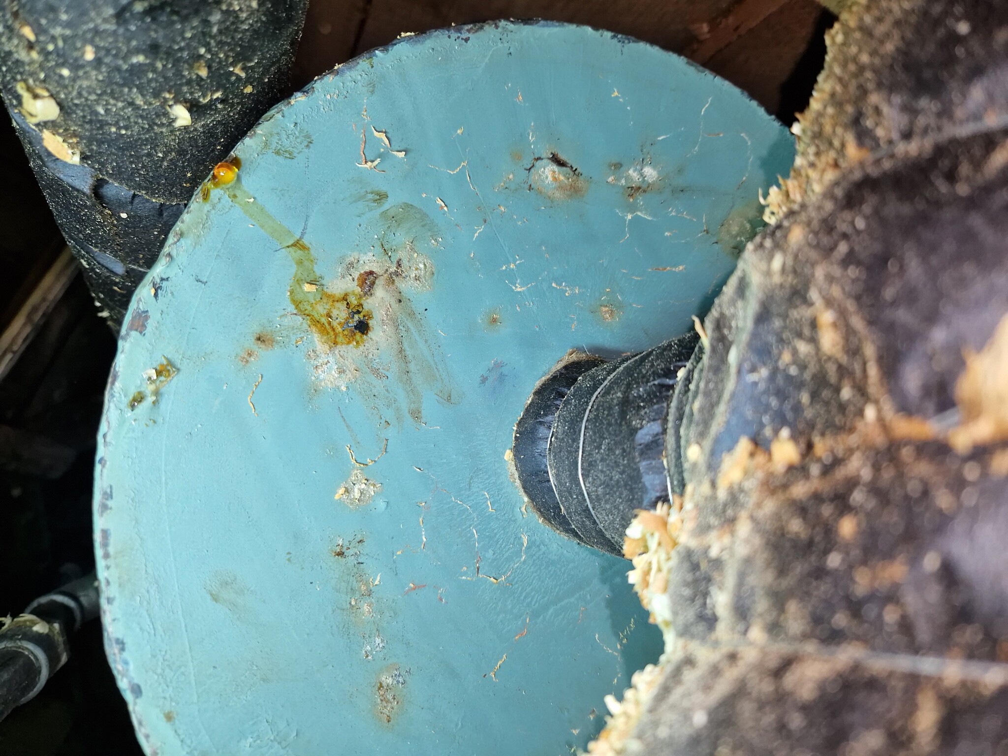

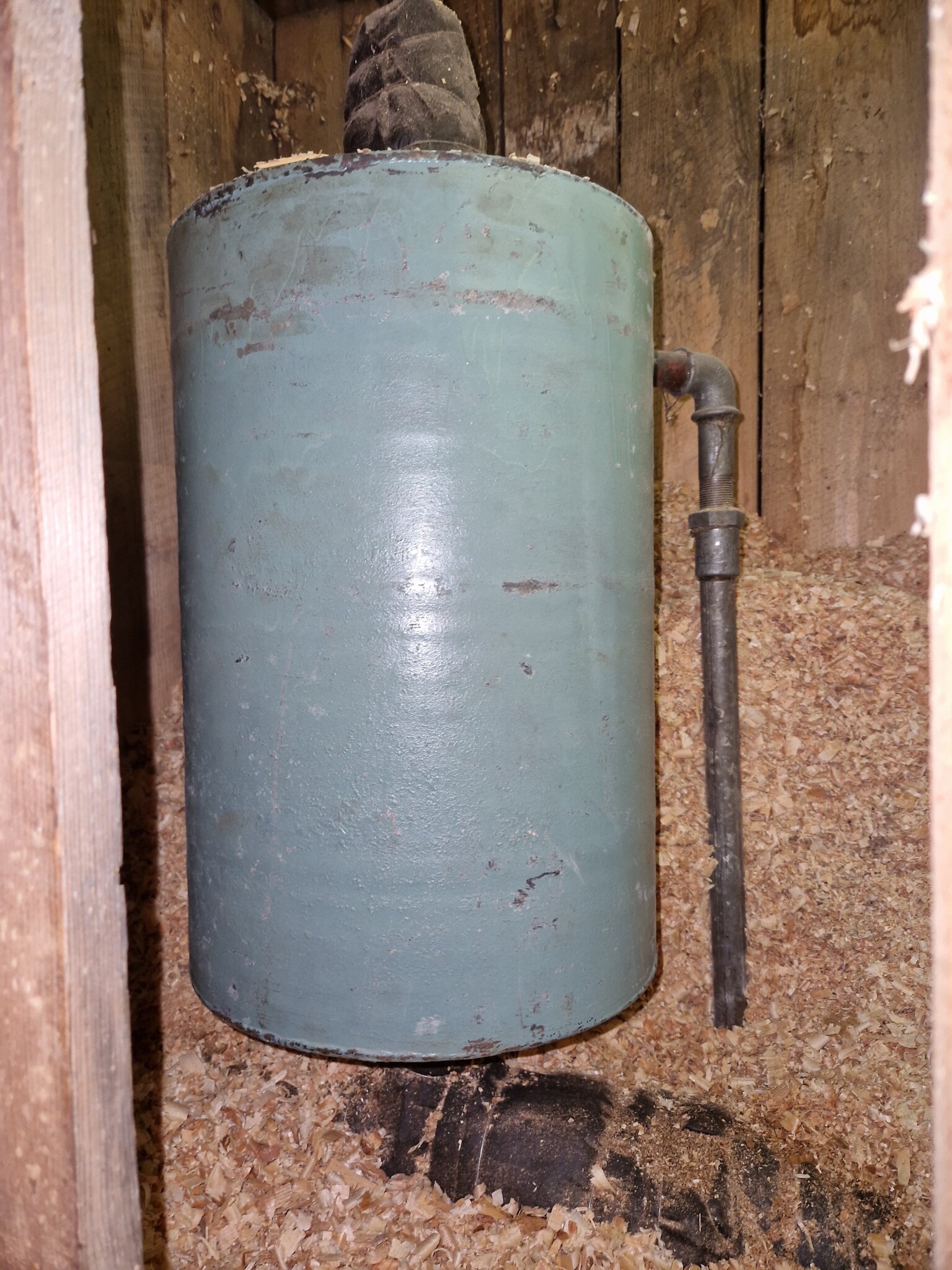

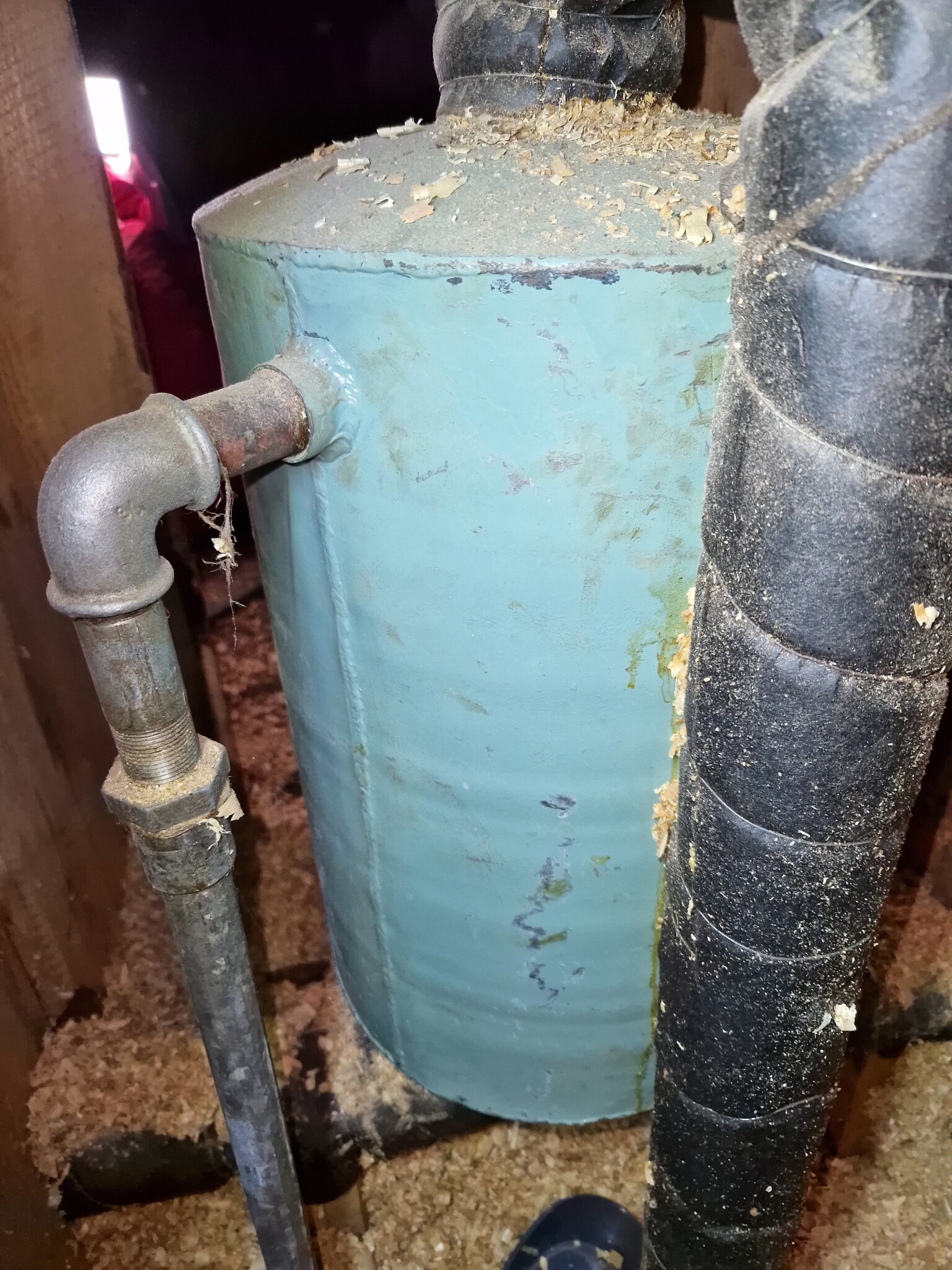

Nu har vi precis upptäckt att det är ett litet rosthål på det öppna expansionskkärlet som sitter på vinden.
Vi behöver åtgärda det och den första lösningen som vi tänker på är att byta ut det mot ett nytt, men går det att laga eller är det dömt att misslyckas? Vi har funderingar på att byta värmesystem inom något år till bergvärme och ta bort det nuvarande systemet, men det är som sagt en 2-5 år bort troligen..
Jag har googlat på öppna expansionskärl men har svårt att förstå om de som finns nu kommer att passa i mitt nuvarande system. Är det någon som har erfarenhet av att byta expansionskärl i ett gammalt system?

Är det ovansidan eller undersidan du har funnit hålet - ovansidan är inte någon större fara och kan lappas igen tillfälligt för en kortare tid framöver, mest för att vattenånga inte skall stiga upp i vinden och fukta ned, läcka på sida eller undersidan mot golvet så är det akut.
jag tror en rörmokare ganska enkelt skulle kunna byta ut denna mot en lite större hydropress nere vid pannrummet och ta bort det hela, då det är en potentiell läckkälla i framtiden och denna ser ut att vara långt över 50 år gammal då det verkar vara rätt tjock plåt i denna av svetssömmen efter sidan att döma, men kommer förr eller senare att läcka (förutom hål av rost, vanligaste orsaken är att de fryser och spricker, så var det isolering runt denna så bör den återställas).

Det är på undersidan som det läcker. Så det måste åtgärdas.X xxargs skrev:
Vi är inne på att byta till ett nytt öppet expansionskärl. I huset finns det inget pannrum, utan pannan som värmesätter systemet är en kökspanna. Tror det blir svårt att få in ett slutet expansionskärl i köket.B Bitterhetsakademin skrev:Hade själv samma problem och bytte till slutet system med expansionskärl i källaren vid pannan. Har haft problem med att trycket stiger då värmen dras på.

Hur bra självcirkulationen fungerar beror på hur grova rören är för vattnet som cirkulerar (dvs mellan panna och radiatorer), höjdskillnaden (ju lägre pannan sitter i förhållande till radiatorerna desto bättre) och temperaturskillnaden (ju större skillnad desto bättre). Så expansionskärlet och dess anslutningar ska inte ha någon påverkan alls där. Hur stort kärlet behöver vara beror på totala vattenvolymen och hur stor temperaturvariationen är. När vatten värms från 4 till drygt 80 grader expanderar det i volym ca 3%.S simpor81 skrev:Det är på undersidan som det läcker. Så det måste åtgärdas.
Om man byter det öppna expansionskärlet mot ett nytt öppet, kommer man ha kvar självcirkulationen då? Eller kommer det att krävas att en pump kopplas in? Om jag har räknat rätt så har det gamla en volym på ca 60-70 liter.
När jag söker expansionskärl så dyker denna upp: [länk] Är det något som skulle passa? Tänker mest på anslutningarna..
aha, tror det är 4" rör från kökspannan och upp. Självcirkulationen har fungerat bra tidigare.Magnus E K skrev:
Skönt att höra att anslutningen till expansionskärlet inte borde påverka den.
