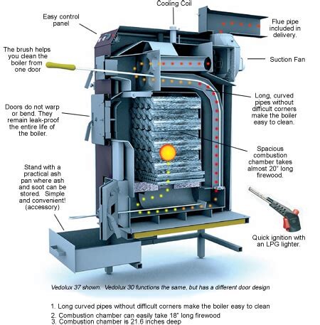

Efter den sedvanliga repetitionen av instruktionsboken så upptäckte jag ett generalfel, jag saknar flambaljan under rostret.
Vad skulle detta kunna göra för praktisk skillnad? Har ju problem med att det sotar igen i pannrummet på nolltid tex.

Men jag är nyfiken på vad baljan gör för ev. skillnad 🤔

Med underförbränning tvingas lågorna att ta väg runt baljan på undersidan. Det ökar yttern och sprider ut lågorna för att förbättra värme överföringen. En genomskärning av en vedeldad panna med beskrivning av olika komponenter som underförbränningskammare, rör och förbränningskammare.
