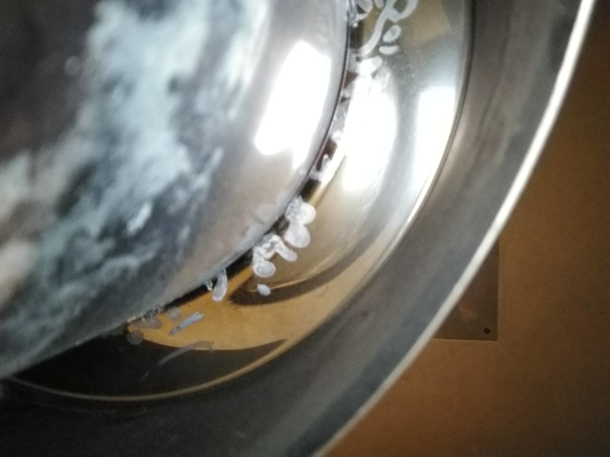

2. Jag upplever att pannrummet blir igensotat på nolltid. Bifogade bilder är 2 veckor efter en grundlig städning. Ska det se ut såhär? Och om jag behöver täta mellan stos och rökrör hur gör jag?

Jag misstänker varför det sotar igen så fort inne i pannrummet. Detta är alltså tätningen mellan rökrör och skorstensrör.
Någon som har tips på värmebeständig tätningsmassa?

Det är enbart pannans effekt som avgör hur snart du får upp temperaturen i tanken. Skicktning och termostat påverkar inte detta , men det är en fråga som då och då kommer upp på forumet.Skogspromenix skrev:
Om skicktningen är dålig, dvs att varmt och kallt vatten blandas om för mycket så får du snabbare en låg temperatur i hela tanken men så småningom kommer du få full temperatur när all ved brunnit upp. Mängden laddad energi ska vara samma ändå.
En trasig termostat märks främst som att pannan går upp i kokning utan att ladda tanken.
Erat problem är istället att pannan avger för lite energi i förhållande till mängden istoppad ved. De andra punkterna är mer relevanta.
Något gör att pannan inte brinner så bra som den borde.
