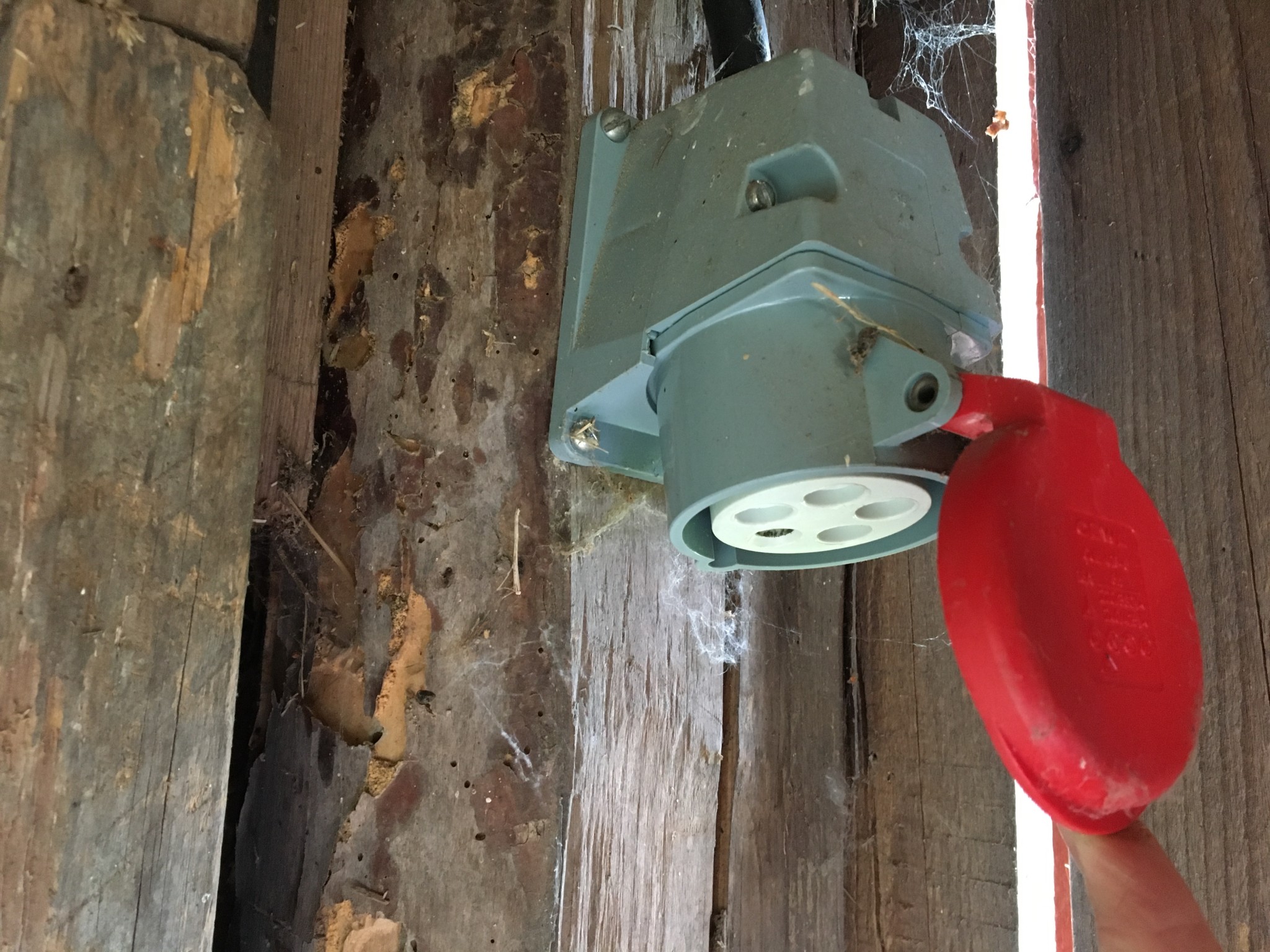

Jag ska få ett träd fällt på tomten och tänkte investera i en vedklyv för att kunna ta till vara på det.
Men jag vet inte vad jag ska titta efter för att förstå vad jag ska köpa. Jag har också en sån stor och annorlunda elkontakt (trefas?) i fähuset om det skulle behövas.

Ska du klyva mycket så skulle jag titta på en rejäl klyv, men är det mer för hobbybruk (som jag som klyver mindre än 6 kubikmeter på ett år så går det med en mindre, även om det såklart går fortare med en större. Om du har trefas tillgängligt så kan det ju vara en tanke om du hittar en begagnad klyv till ett vettigt pris. Se bara till att det är en modern trefashandske och inte en gammal dödshandske. Har du det senare så se till att det inte är ström i den och ta bort den snarast.

Har du ett platt uttag som det till vänster i länken så är det farligt. Har du ett runt så är det ok.
https://www.voltimum.se/articles/varning-semko-17-donen
https://www.voltimum.se/articles/varning-semko-17-donen[/QUOTE]
Tack för länken! Det verkar vara ett modernt uttag:

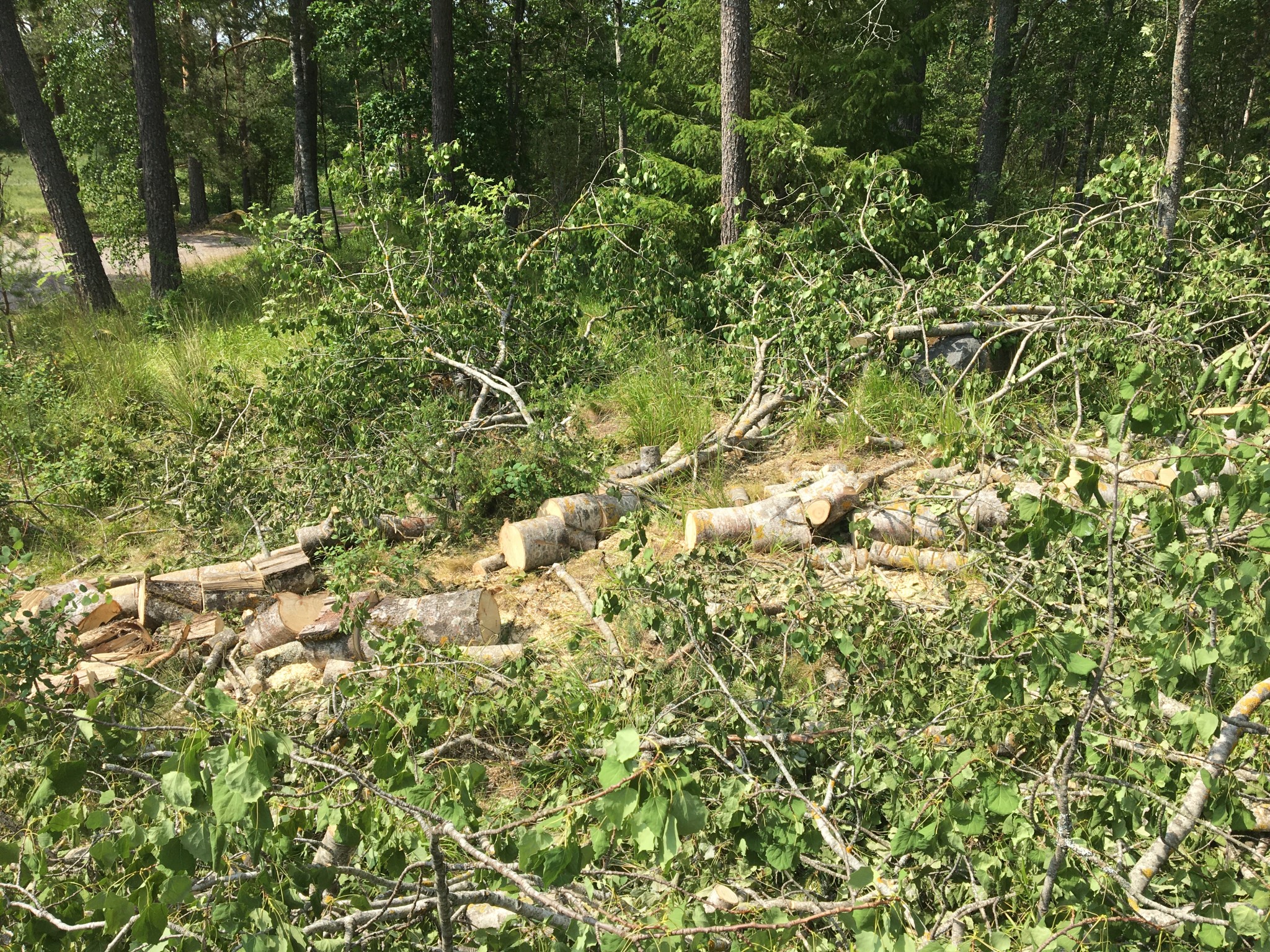

Nu är aspen nedtagen och uppsågad i 25-30 cm skivor. Då återstår bara att köpa en klyv.
