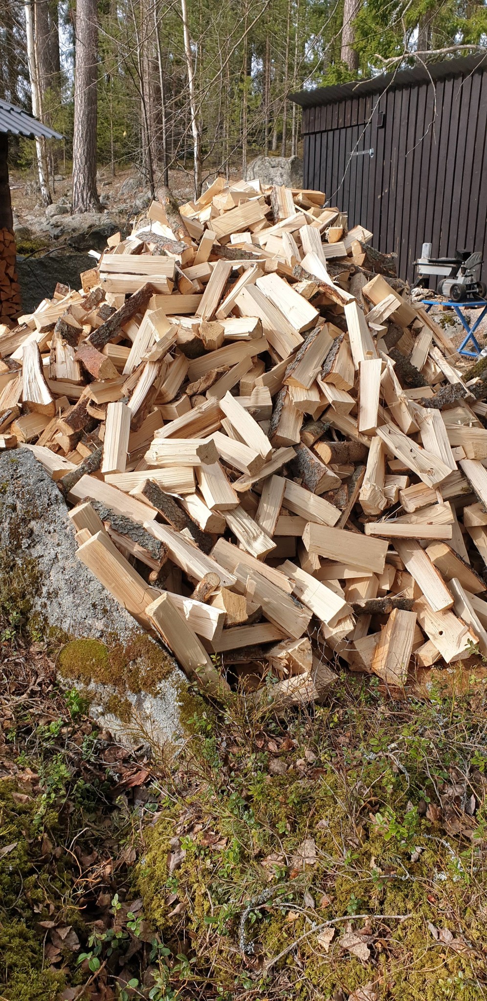

Jag kör en enkel variant från Clas Ohlson och jag klyver med glädje 2-5 kubik om året. Ska man klyva mer så skulle jag absolut inte köpa den, men jag gillar den. Sen har jag inte bråttom utan gillar jobbet.
Jag köpte min för ett år sen drygt. Nu verkar det krävas någon ram runt för säkerhetens skulle ha men jag kör med hjälm med visit och en enda gång har det varit bra (vilket räcker för mig) och det var när jag satt lite fast och petade in en extra kloss mellan.
Jag har lagt ut någon bild där jag klyver en gran med diametern 60 cm om jag inte minns fel, så kraften räcker, men självklart går det fortare med en rejälare.

jag tror jag såg den bilden, och det var då jag blev extra tveksam gällande en stående. Fördelen med en liggande tolkar jag bland annat då just att den inte blir lika känslig för diametern. En stående är ju mycket med begränsad där eftersom armarna ger en fysisk ”ram”.Fairlane skrev:

Ved kan ju vara en fritidssyssla också och lite meditativt att stå där vid sin klyv och ved hantering. Och sedan titta på vad man gjort när det sedan blivit "float" i en vedstapel.
