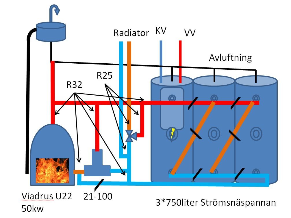

Då skulle jag ha Skaffat ackvolym som klarar husets behov när det är som kallast i 1-2dagar,
Sen en panna med tillräcklig vedvolym som klarar att värma ackvolymen på 2 ilägg, sen vad pannans effekt är mindre viktigt,
men riktigt stora vedvolymer tex 250l++ finns bara på pannor över 50kw.

Du tänker helt rätt !! Jag skulle kört en dubbel koppling.
Typ så här?
Blir en jäkla massa ventiler, men jag kan köra parallell på sommar, en tank på el och serie på vintern.

Jo jag är med i tänket, men jag får inte ner så stora pannor i källaren. Dessutom har jag inte hittat något så stort med självdrag. Jag räknar med 4-5 inlägg när det är kallt, kanske underhålla elden heltid om det blir riktigt kallt. Jag kunde bränna runt 500kwh per dygn i vintras och ändå ha 11grader i delar av huset.

Men åter till acktankarna, finns det fler reflektioner på min skiss? Är det värt att dubbelkoppla både parallellt och i serie?
Har jag gjort det rätt?
Är själv ganska bekväm med upplägget :)

Så har jag oxå det kopplat o det fungerar bra, MEN välj för guds skull en panna med ordentlig effekt, om du inte har råd med en innova så finns ju atmos.
