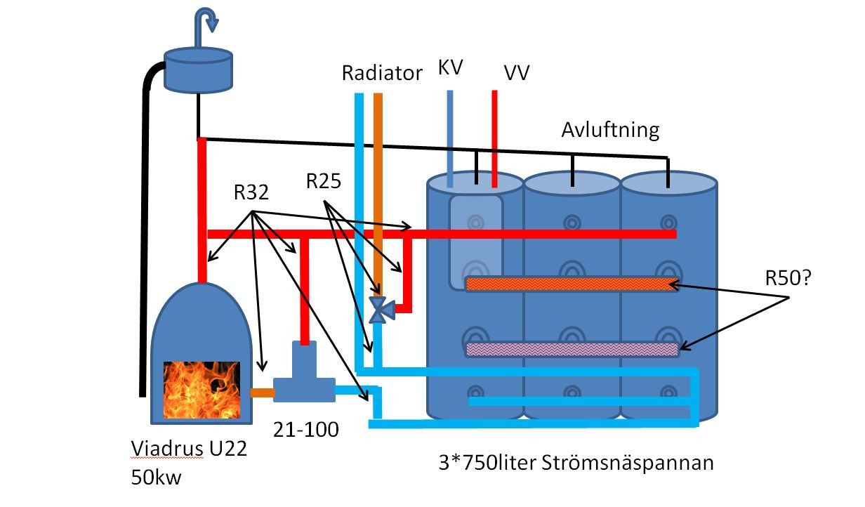

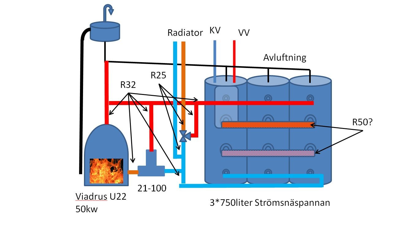

Hej
Jag kommer installera en ny vedpanna med tillhörande ackumulatortankar. För mig är det viktigt att systemet funkar även utan ström. Laddomat 21-100 har ju en självcirkulations funktion, och cirkulationspumpen tänkte jag ge en alternativ väg att kringgå.
Men det är ackumulatortankarna som ger mig huvudvärk. Riskerar jag att hämta radiatorvattnet från pannan istället för tanken? Eller kommer det varma tankvattnets strävan att cirkulera segra?
Jag har 2 olika skisser, såga hårt men konstruktivt :rolleyes:.
Värt att nämna, jag kommer att ha drygt 3 meter mellan panna och tank.
de kommer funka fint. men välj en annan panna om du inte redan har köpt den, för viadrus är riktigt skräp (enligt mig).

Ok, i så fall ger jag ritning 1 till min röris

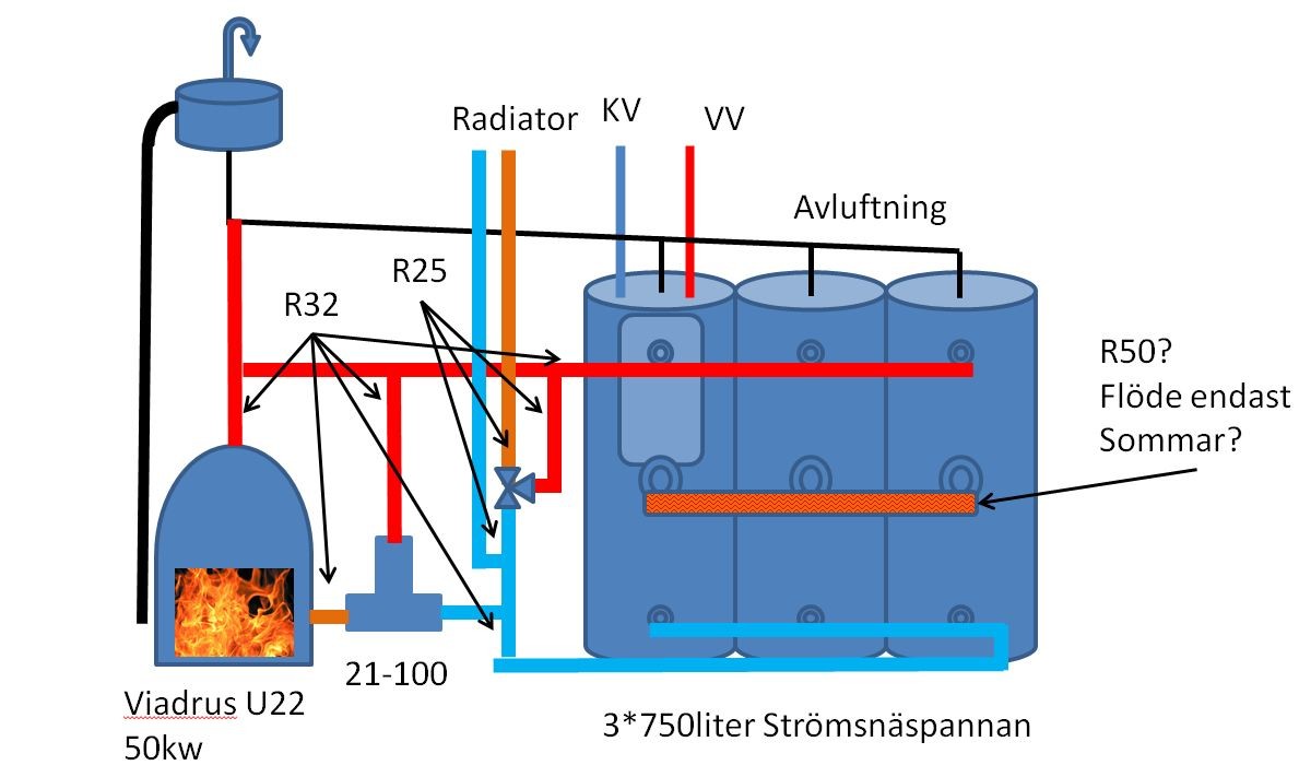

Uppdaterat ritningen lite, insåg att dom tomma tankarna bara hade ett elpatronuttag...
Sen är ju frågan om jag verkligen ska ha ett öppet flöde mellan tankarna samtidigt som jag har någon typ av cirkulation. Så i nuläget är jag inne på att bara öppna det sommar tid och ej när jag laddar.

På min laddomat 21 funkar det dåligt med självcirkulation ska man kunna elda utan ström får jag plocka ur termostaten annars blir det för dålig cirkulation koppla en bypass om du vill kunna elda utan ström.
Ser i stort sett bra och ok ut! Men koppla inte ihop via R50 muffarna, fyller ingen funktion bara onödigt jobb. Vill du använda dem till något sätt en elpatron i muffen på första tanken med VVB'n i, då får du backup om du inte eldar vid något tillfälle. Samtidigt sätt en eller två ventiler mellan tank 1-2 och 2-3 på övre laddningsröret så kan du sektionera fritt vilken ackvolym du använder, kör du el för VV stänger du mellan 1-2 tex.
Några tips jag kom att tänka på som du kan fundera över.
Kompå en sak till cirkpumpen är inget problem dom bromsar inte flödet nämnvärt när dom står stilla. Du har inte funderat på att koppla acktankarna i serie eller det kanske inte funkar utan ström ?
Ok, en bypass på laddomaten låter rimligt, cirkulationspumpen kommer ju få precis samma behandling :).

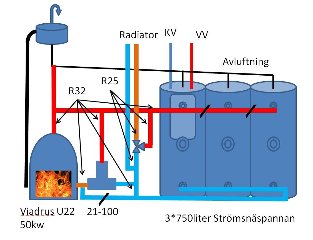

Ok, det var nytt. Jag har testat att köra självcirkulation under helgen, men jag trodde det funkade mest för att min pump var gammal och sliten :x
Bypass behövs inte till cirkpumpen funkar med självcirkulation ändå.
Initialt var detta min tanke, men blir ju så förbaskat små eldningar på sommaren om jag bara har en tank.
Eller tänker jag fel? Utan cirkulation så kommer inte värmen till tank 1. Klart skulle ju kunna göra en dubbel koppling...
Du tänker helt rätt !! Jag skulle kört en dubbel koppling.
