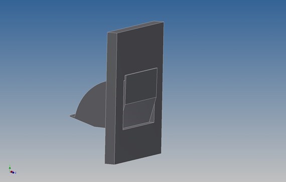

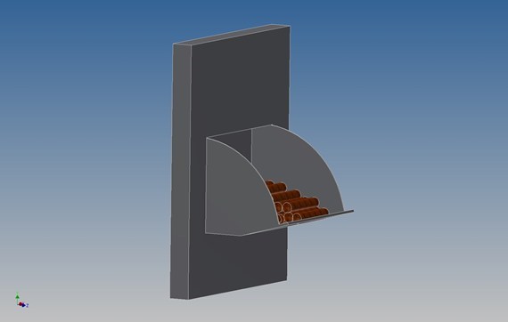

Håller på och planerar ett pannrum i ett hus jag ska flytta till.
Det blir ett nybyggt pannrum. Har tänkt att ha vedboden vägg i vägg med pannrummet.
Tänkte därför att ha en lucka/låda i väggen.
Gångjärn i underkant.
Vicka ut den så att lådan hamnar i vedboden.
Fyll lådan med ved och vicka tillbaka den så veden hamnar i pannrummet.
Vad tror ni om det?
Känns smidigare än att ha en dörr som som ska stå öppen under tiden man bär in ved...

Låter som en lysande ide, då kan man ha rent och snyggt i pannrummet samtidigt som man har nära till veden.
Jag hade byggt den ganska stor så det räcker till flera inlägg.
Denna lösning förutsätter att du kan kasta veden in i luckan så det spar tid, och att du når veden när du ska lägga in den i pannan utan att sträcka på dig.

Blir ju samma sak som att lägga in det genom en lucka i väggen.
Är inte alls omständigt, vik ut luckan, fyll upp med ved från vedboden, vik in luckan och du har veden i pannrummet.
Man får försöka göra den så pass stor så det räcker för 2-3 ilägg i pannan...
Ta in veden pallvis är inget alternativ då jag inte har maskin hemma.
Vi får se, det kanske är att gå över ån efter vatten. Göra en lucka och ha en liten vedhäck på insidan som man fyller är väl enklare...

Luckan tar ju en del plats, men när du planerar från början så har du möjligheten att få till det riktigt bra.
Funkar det dåligt är det ju inte värre än att du tar bort luckan.
Det är bra att ha veden nära till pannan, men när veden börjar sina blir det en viss sträcka till luckan, då kan det vara bättre med en vagn.
Fortsätt tänk, jag gillar iden, och det ena utesluter inte det andra.
Pallar i rummet för vedförvaringen du kan rangera fram till luckan.
Nu gillar jag balla lösningar, men......."KISS" Keep it simple stupid En vagn är liksom enklast, dock inte bäst.

Pannrum kommer ligga i markplan så veden ska inte ner i nån källare.
Behöver bygga ut för pannrummet, så jag får en gavel som blir ca 4-4.5 meter bred med kanske 3.5m nockhöjd. Hade tänkt atta bara förlänga den och bygga vedbod, glest golv och glespanel på väggarna.

3 ilägg = 600 liter i Frölingen...
Ja, det kanske blir lite för stor låda.
Är nog kanske enklare att bygga en låda på insidan av väggen och en lucka att kasta in igenom.
Är så jag gör i nuvarande huset. Öppnar ett källarfönster och kastar ner i en låda på insidan av väggen.

Jag tycker det var en rolig idé med luckan men som workingclasshero funderade så skulle en vagn vara enklare. Varför inte kombinera det? En rubust vagn som rymmer i alla fall två ilägg som man kan skjuta fram och tillbaka genom väggen. Man kan välja att sätta på gavlar som täcker hålet i väggen om man vill det ELLER använda vagnen på vedbodssidan så att man drar den till lastplatsen och sedan skjuter in den i hålet i väggen.
