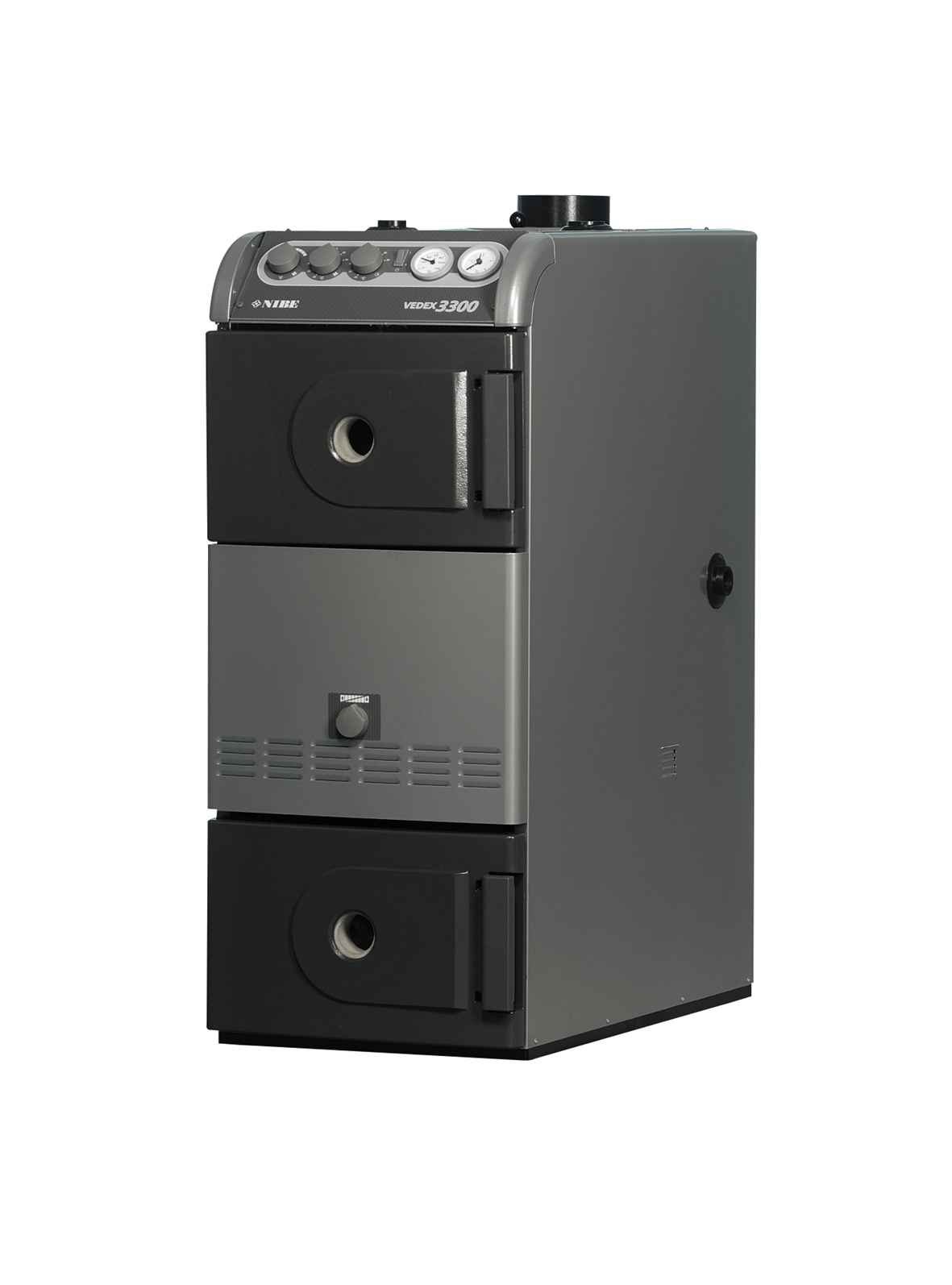

Hej, har en vedex 3300 som jag ska montera en pelletsbrännare i, när jag kollar i instruktionsboken till pannan, så står det att man ska montera den i nedre luckan, den man sotar genom.. men när jag pratar med han som säljer och monterar pelletsbrännare så säger han att den ska sitta i den övre luckan, alltså den man lägger in ved igenom... för annars blir det för litet utrymme, och det kan bränna hål i pannan :thinking:
Är det någon som har monterat pelletsbrännare i en sån panna och kan ge lite svar?

Det beror väl på vad du ska sätta i för brännare? Framåtbrinnande rörbrännare eller uppåtbrinnande koppbrännare?

Ja, jag håller med föregående talare, vilken brännare skall monteras?

Det är en bio 20 g2 som monteras
Bio 20 g2 :D
Rörbrännare alltså. Jag skulle först provat med övre luckan. Då har du mer plats för askan och större utrymme för brännaren.
