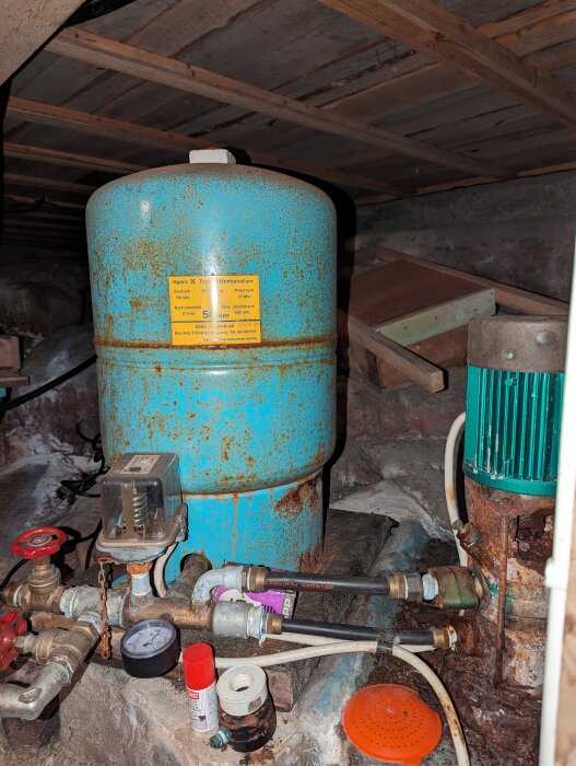

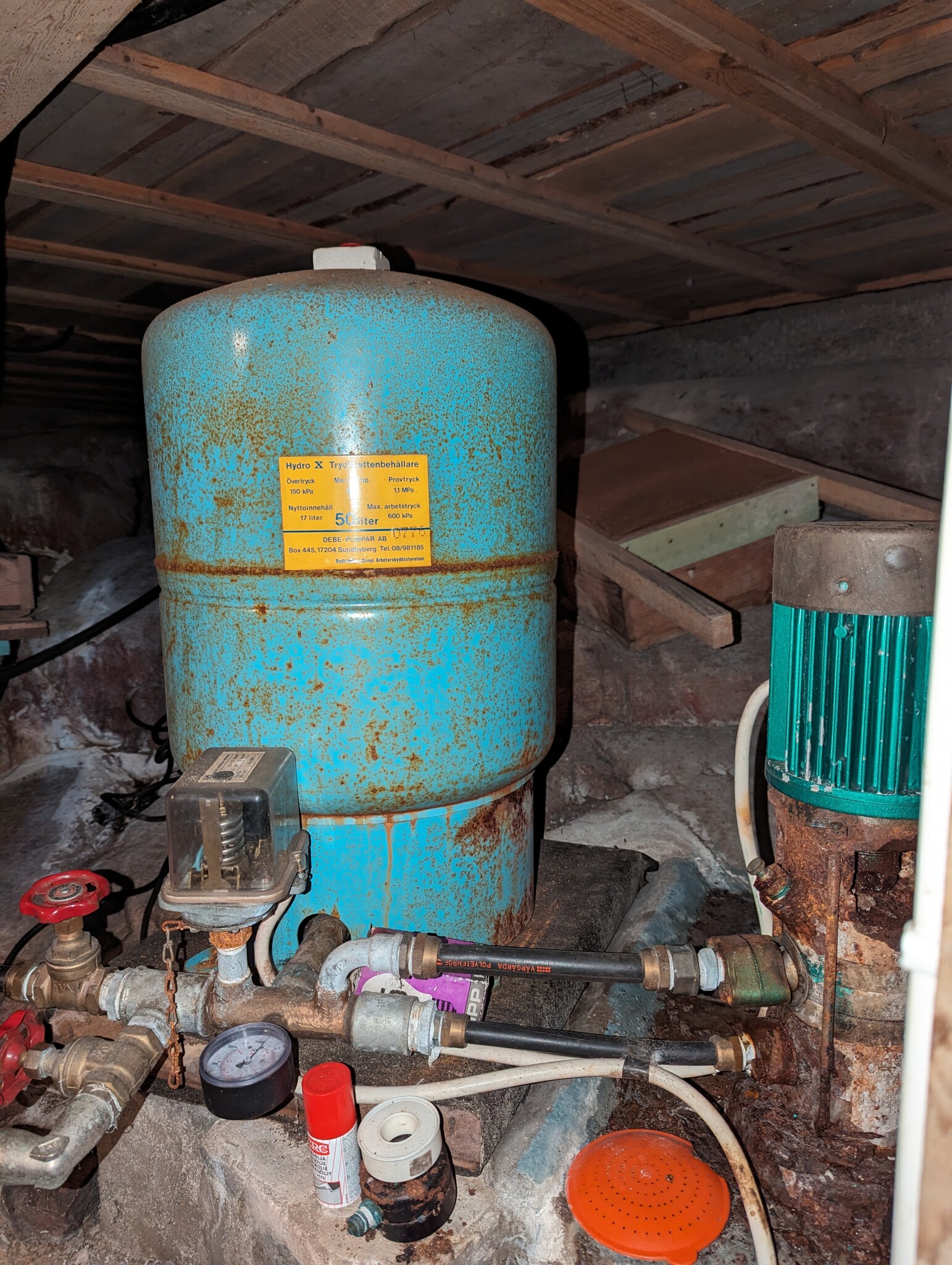

Egen brunn, 30m. På en ö, knappt en sjömil från fastlandet.

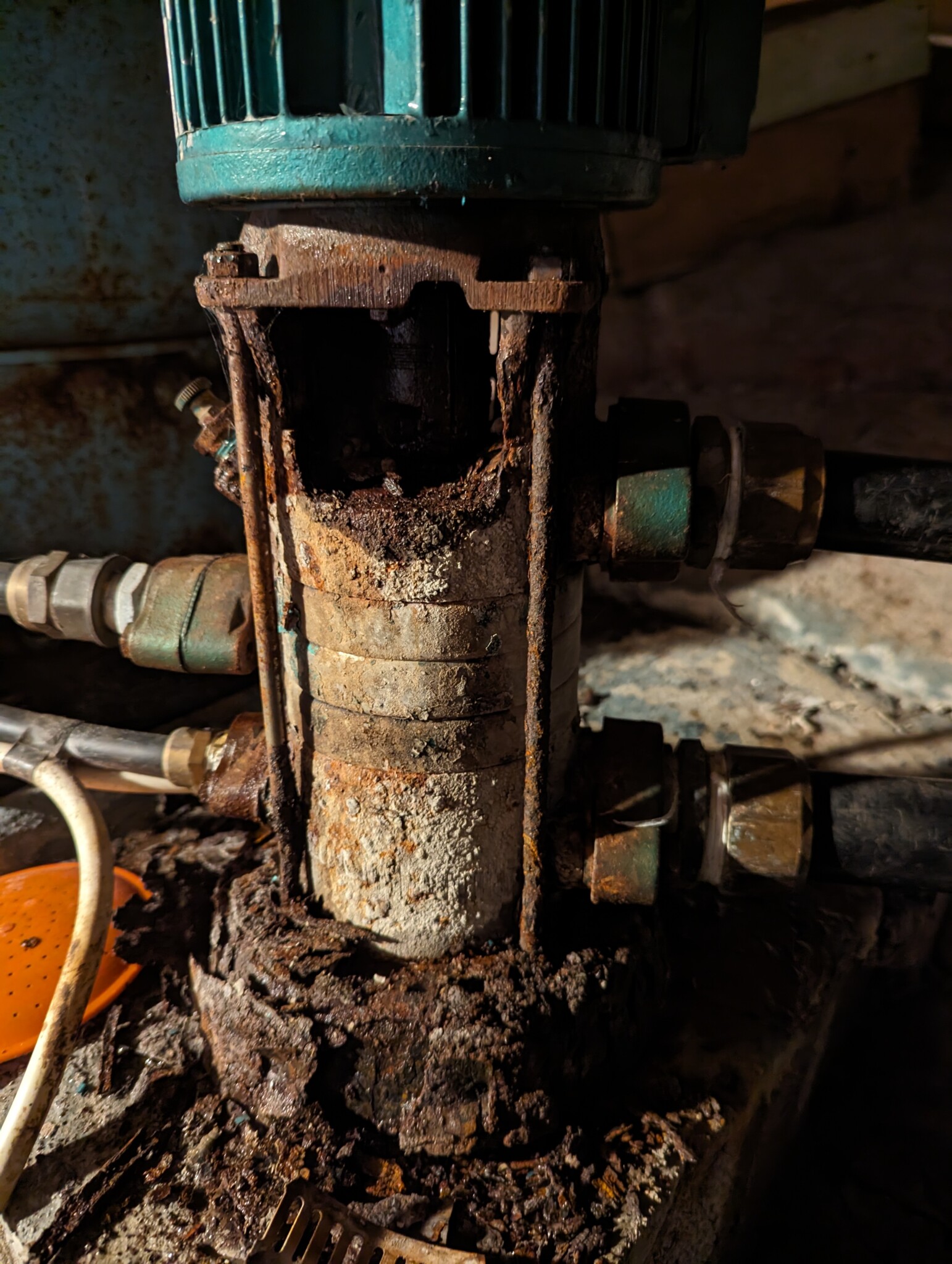

Befintlig ejektorpump var från 1974 och 2024 föll allt isär av ålder.
Rostig och korroderad ejektorpump från 1974, med slitna kopplingar, stående på en betongyta, omgiven av olika rör och slangar i ett pumphus.
Saurons rövhål.
Det mesta verkade ha sett sina bästa dagar.
Rostig hydrofor och pumpinstallation i källare, med ventiler, tryckmätare och kopplingar på en klarröd varmvattenledning. Ventil med kedja.
Ett pris mellan tummen och pekfingret från en fastlandsVVSare lutade åt mer än 20.000:--
Ok, challenge accepted.
De flesta kopplingar såg helt okej ut, de skulle nog gå att återanvända, men resten.... Ja, slangarna då isf.

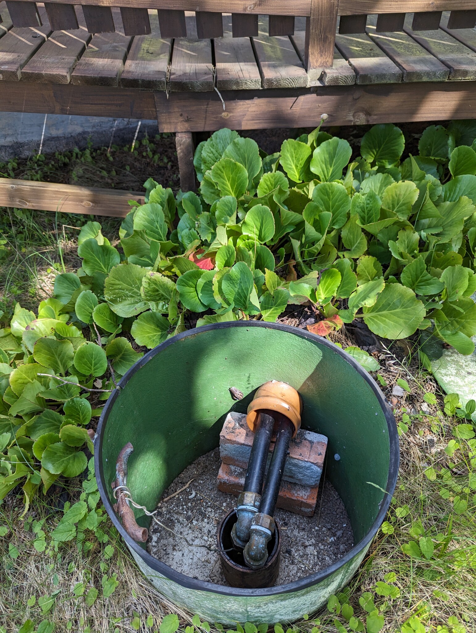

Grön brunn med rörledningar, omgiven av växter och ett träbänk ovanpå.
Brunnen.

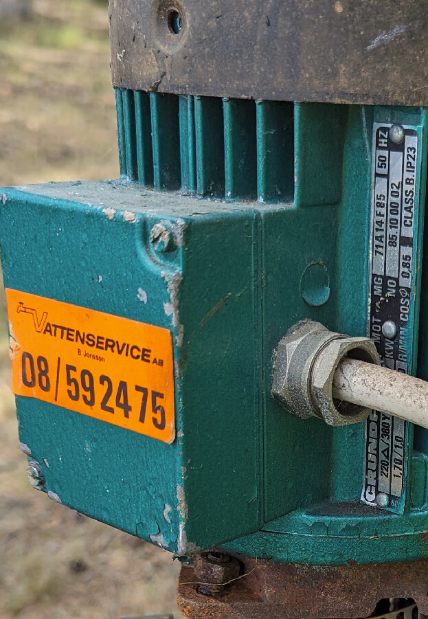

Närbild av en gammal, sliten pump med grönt hölje och en orange etikett från ett serviceföretag, monterad med rördelar.
Ingen svarar när man ringer.
Typiskt leverantörer att bara ducka sitt ansvar när produkten väl är levererad. :-)
Nå, dags för nya billiga grejer.

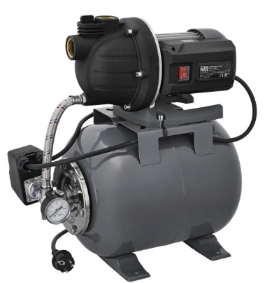

Hydroforpump monterad på en trycktank med tryckmätare och elkabel, använd i ett vattenanläggningsprojekt för en egen brunn på en ö.
En hydroforpump från Jula, kostade med nedsatt pris 799:- innan midsommar, efter 1299:- (2025: 999:-)
https://www.jula.se

Själva arbetet då:
Alla slangar, kopplingar och gamla pumpdelar drogs upp ur brunnen och demonterades.
Det ligger ett 110 mm rör mellan hus och brunn vilket gör det enklare att dra slang igenom.
Jag fäste min skarvsladd i den tjocka slangen (42mm?) som inte kommer att användas mer mellan borrhål och hus och drog ur den och fick då fram skarvsladdsuttaget till brunnskanten.
Jag återanvände kopplingarna ut mot fastigheten och satte dessa direkt i Julapumpen.
Jag klippte av elkabeln mellan tryckgivare och pumpmotor på den nyinköpta pump/hydropressen och monterade vägguttaget emellan, direkt på tunnplåten, med självgängande montageskruv.
Den pumpen jag köpte hade en manuell strömbrytare på sin anslutningsbox så jag kan välja om jag vill att bara en eller båda pumparna ska styras av tryckströmbrytaren. Flödet räcker mer än väl med bara pumpen i borrhålet så den är avstängd.
