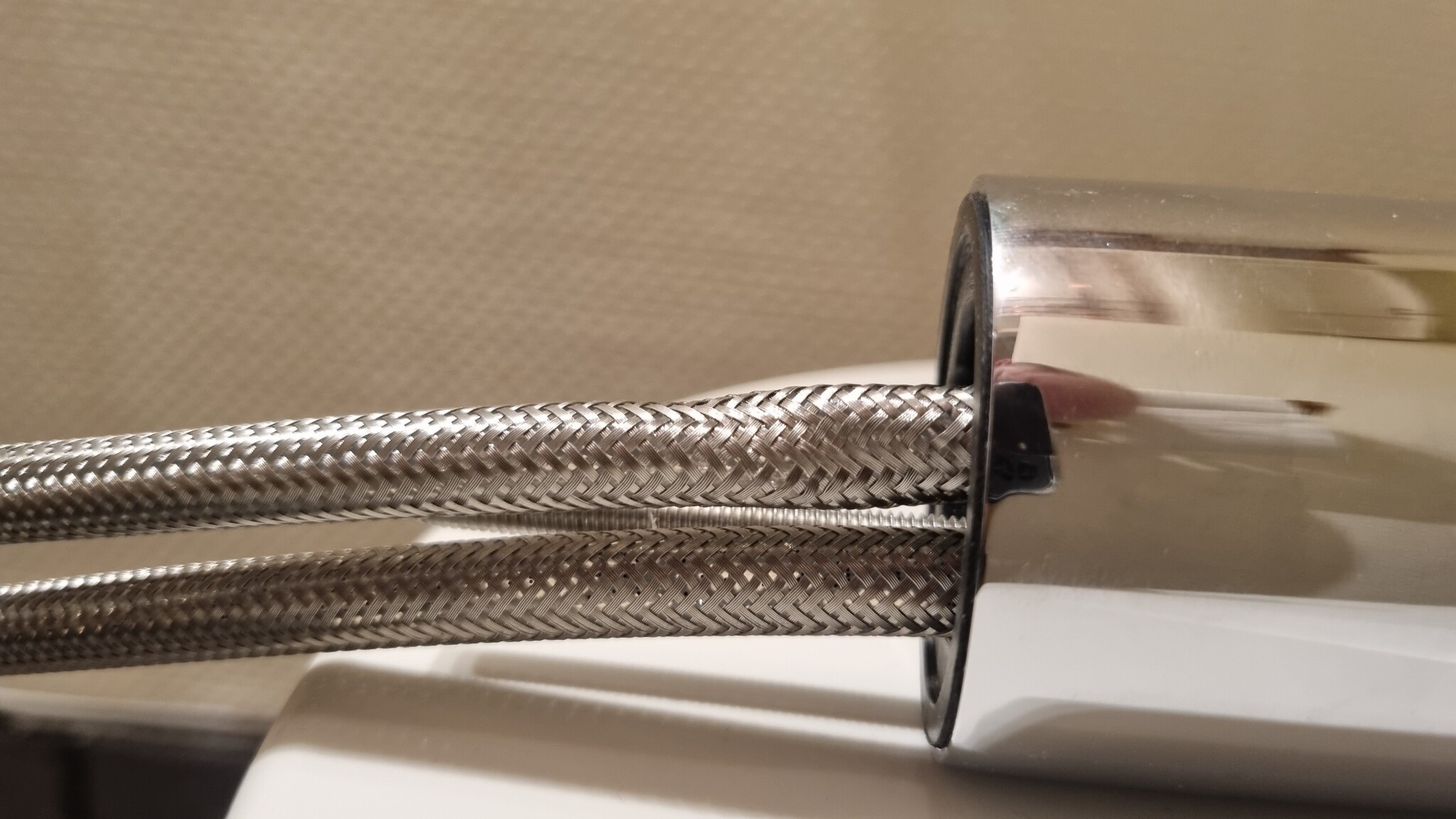

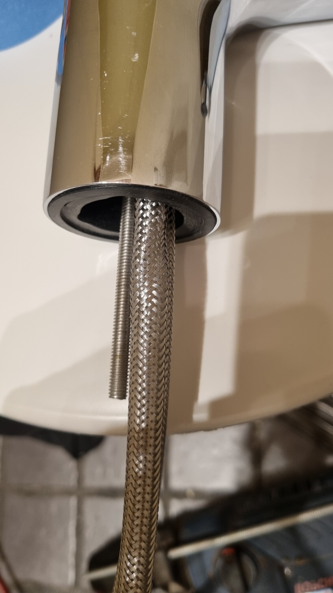

Hej, skulle installera en blandare åt faderskapet, men den han hade köpt från Tradera har misshandlats och tryckts in i ett för litet paket.
Soft-pex slangarna ser tillplattade ut på flera ställen.
Jag misstänker att det är en dum idé att montera denna nya blandare? Vad finns bakom metallflätan?
  • Metallflätade soft-pex slangar som är tillplattade på flera ställen, kopplade till en kromad blandare.
  • Bilden visar en metallblandare med tillplattade soft-pex slangar som sticker ut, med ett metallflätat skydd över.
Rickard.
Som namnet antyder så är det en pex-slang under flätan. Pex är rätt tåligt så det är nog ganska osannolikt att själva plasten är skadad.
