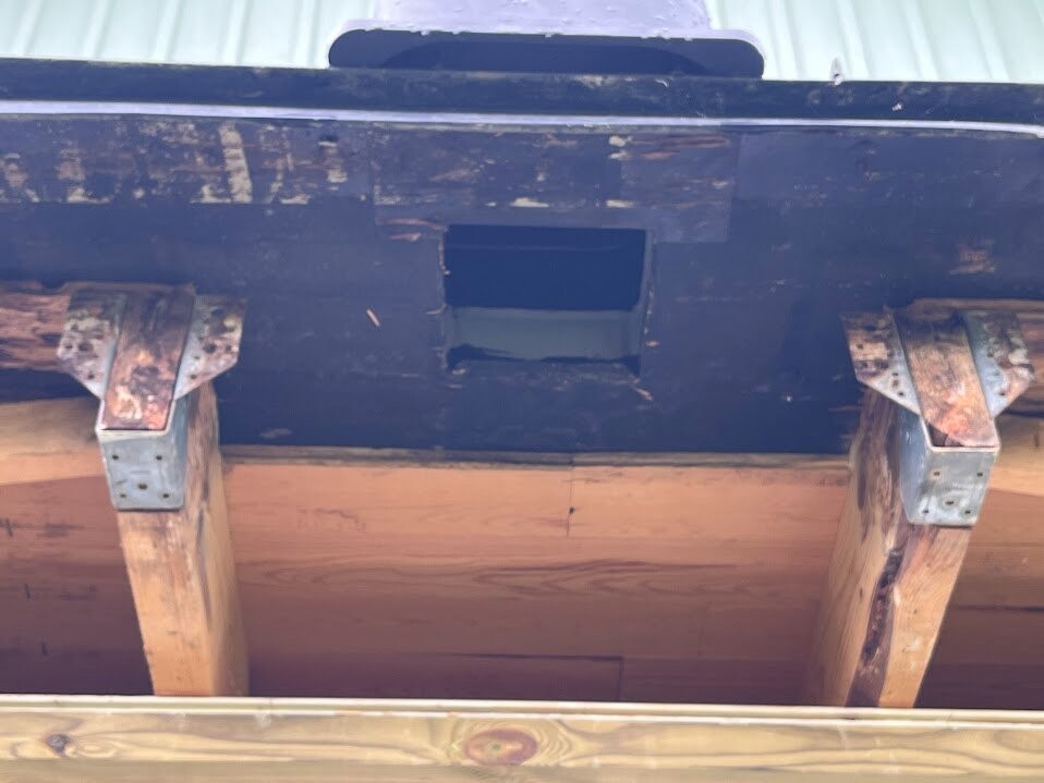

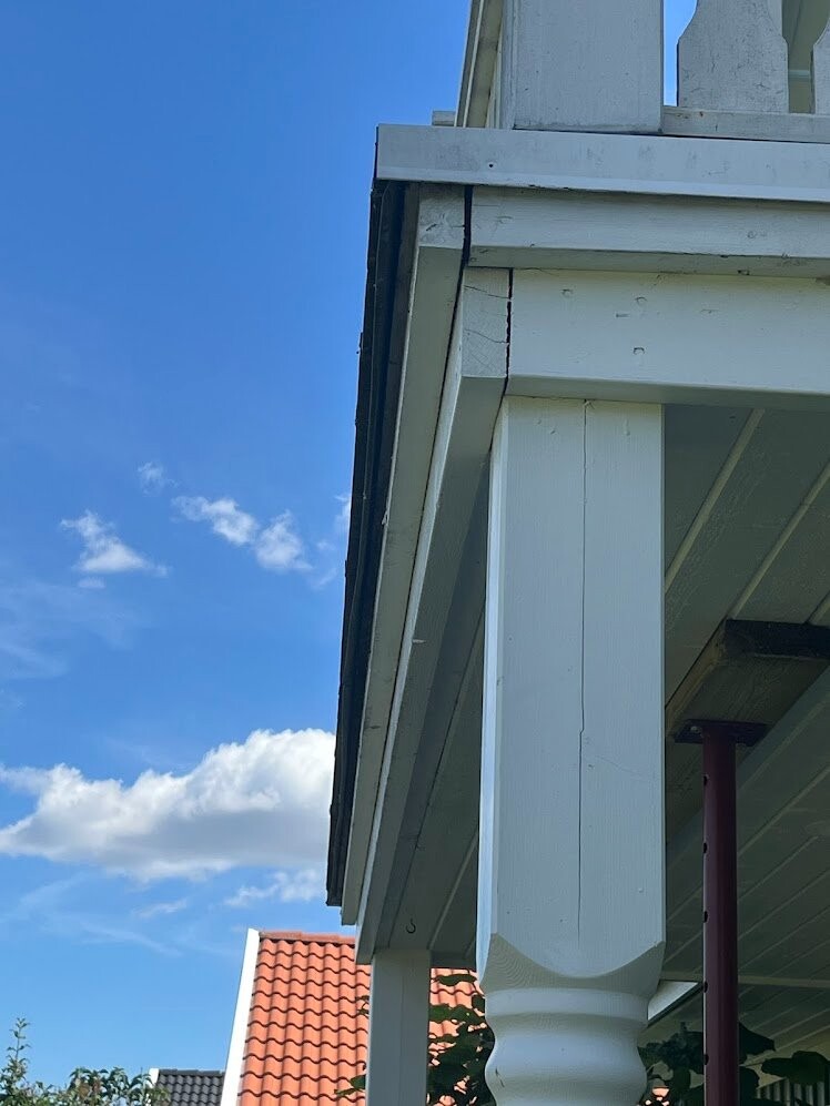

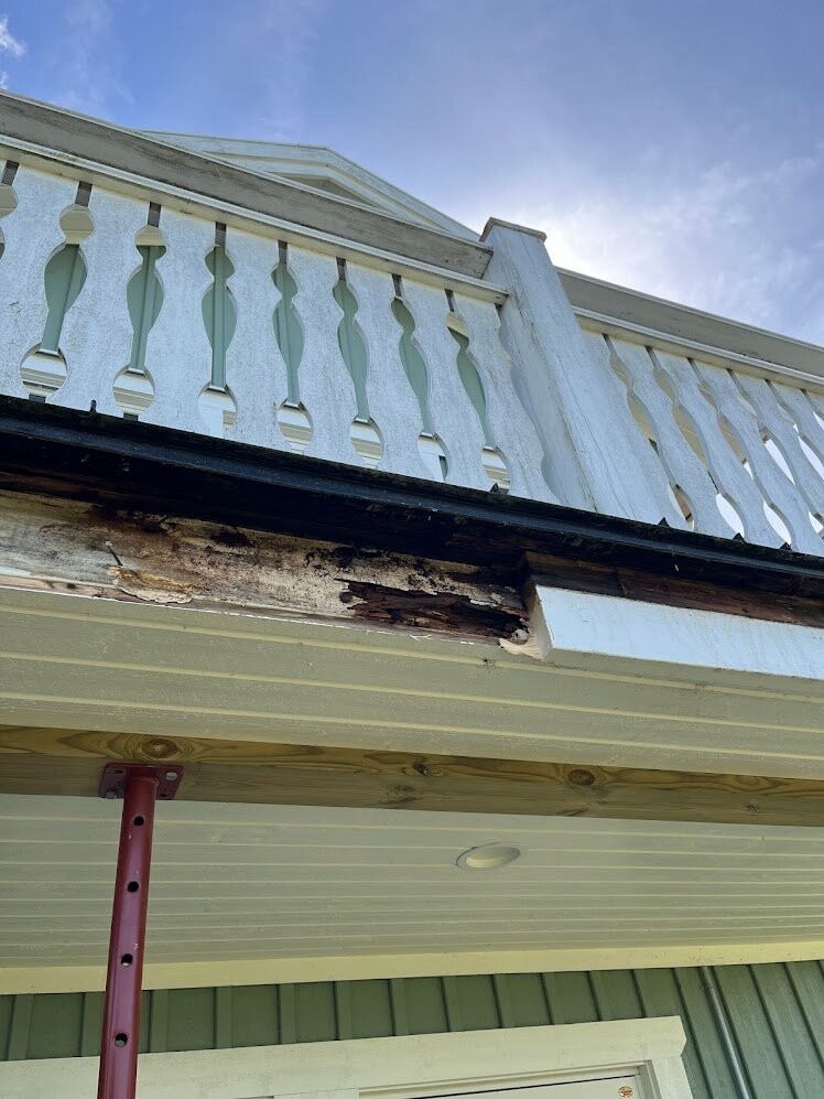

Jag har en balkong på ett trähus från 2006 där den främre bärbalken har fått rötskador, troligen på grund av att vatten har trängt in mellan stolpar och balk.

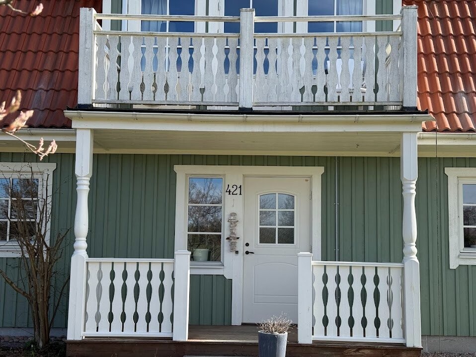

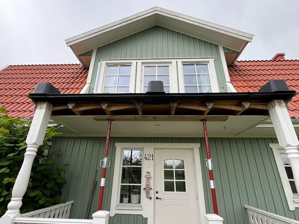

Balkongen är cirka 4,0 meter bred och sticker ut ungefär 1,5 meter från huset. Idag bärs den upp av två stolpar i framkant.
Jag funderar på några olika lösningar:
Byta till en limträbalk och behålla två stolpar.
Eller sätta fyra stolpar för att minska spännvidden och kunna använda en enklare balk.
Jag vill bygga så att konstruktionen håller länge och samtidigt undvika att samma rötskador uppstår igen.

Helt klart limträbalk! försök lokalisera vart vattnet letar sig ner och justera konstruktionen så att vattnet tar sig till hängrännan istället. I mitt tycke förstör du husets karaktär om du adderar stolpar.
