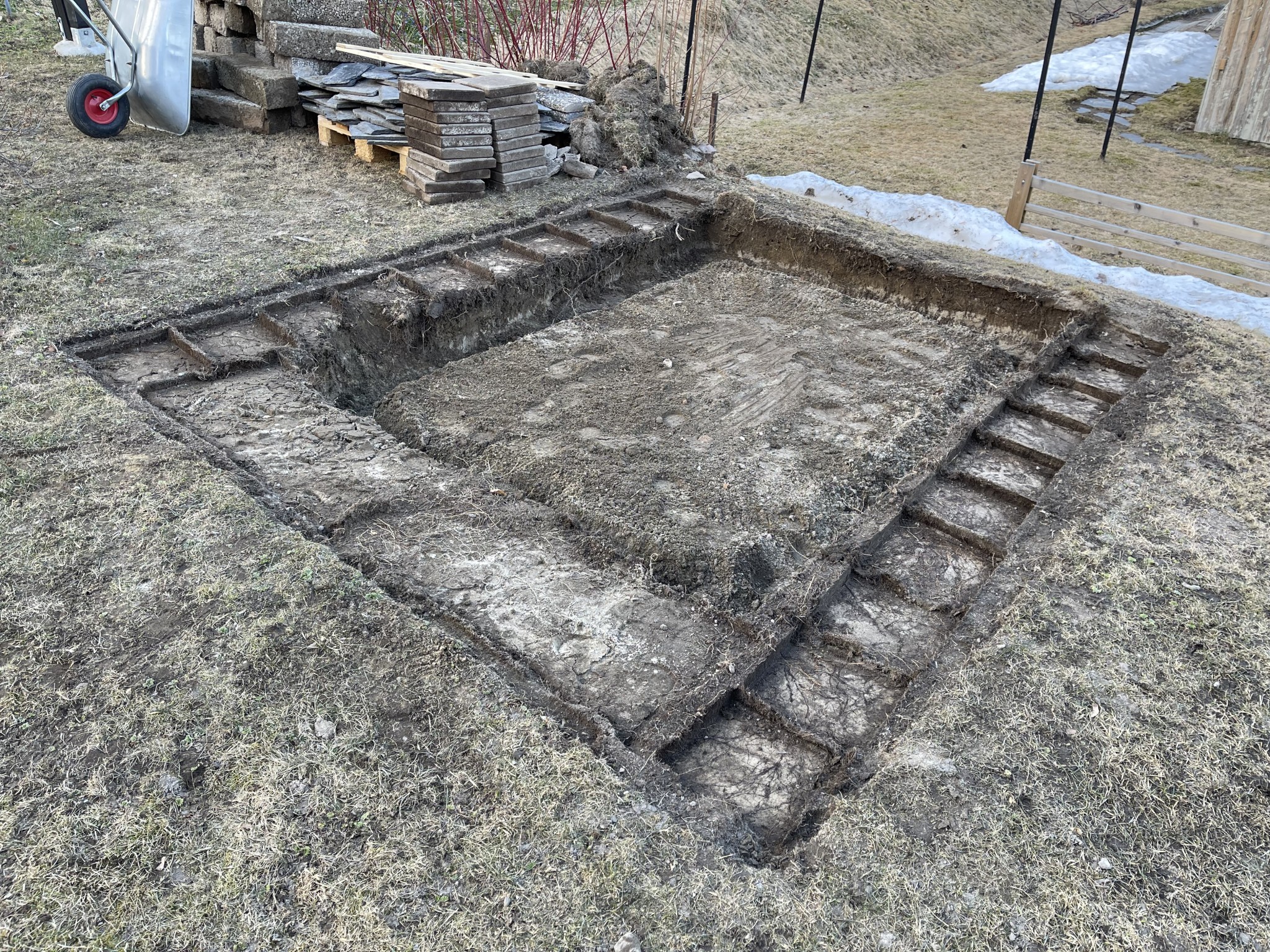

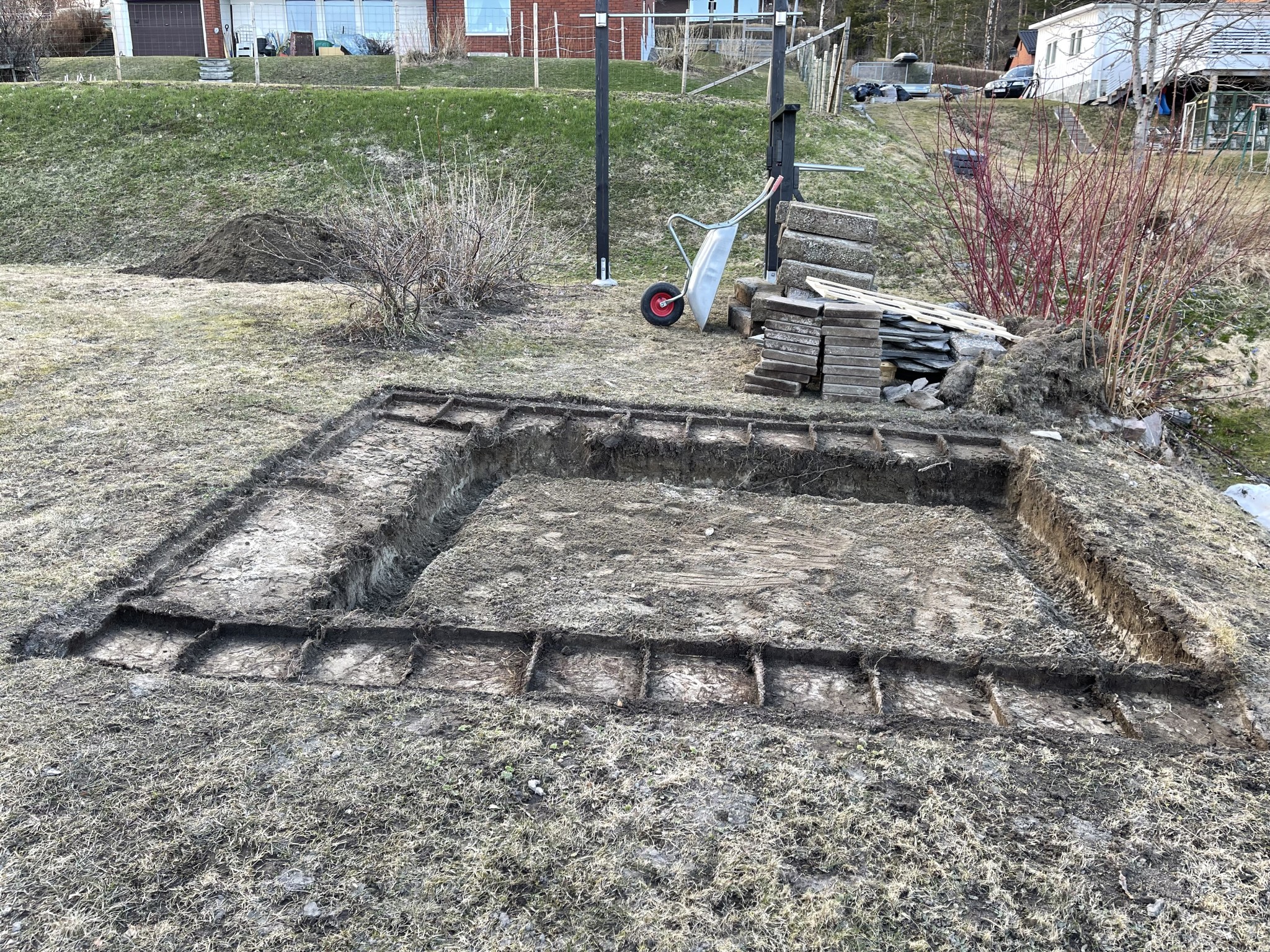

Köpt ett mindre växthus (L248xB185xH209) och behöver hjälp/råd med grundläggningen. Bilderna visar vart jag vill att växthuset ska stå. Jag har grävt ur där en igenvuxen odling tidigare stod (inget syntes innan utan fick agera arkeolog…) Det ”inre” diket motsvarar storleken på växthuset L & B.

Sockel medföljer växthuset och de kan gjutas fast med plintar. Hade en tanke på att lägga markduk, 700 mm 4” plintar i varje hörn, makadam, lecablock (2 i höjd) så att lecan och plintarna bildar en ram, 95x95 tryckat i en ram ovanpå med syllpapp och slutligen skruva ned växthuset i det.
Jag tänkte fylla upp med makadam inne i växthuset så nivån motsvarar gräsmattans nivå, men då med hjälp av lecan (ca 10 cm synligt ovan mark samt tryckat 9,5 cm få lite extra höjd inne i växthuset).
Är jag helt ute och cyklar?
Marken är lätt sluttande, med ett mindre dike bakom. Marken är sand/jord (väldigt lättgrävt…)

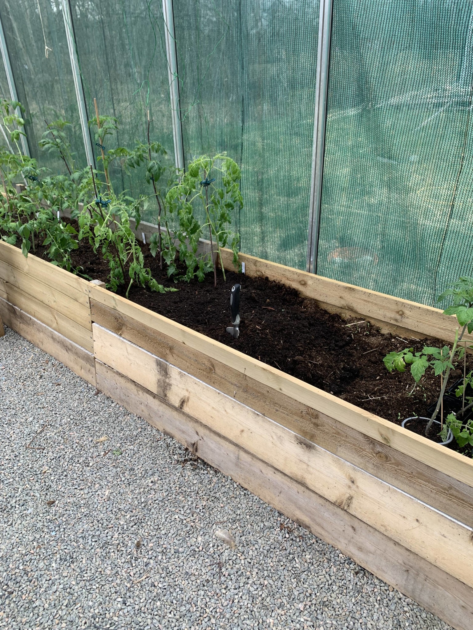

Kan rekommendera att bygga ”lådor” för odlingen runt tre sidor, med markkontakt. Då får du ett mkt bättre microliv med maskar o dyl som hjälper jorden. Lägg markduk o vad du nu vill ha över, på övriga ytor. Ser ut som det blir ett rätt litet växthus, men har lådorna kontakt m marken under bygger du en bra jord som kan ge stor utdelning i skörd. Bifogar bild fr mitt växthus.
Grundläggningen för vårt växthus gjorde vi så här (närifrån och upp): markduk, 10 cm grus som paddades, murade en ram med skalblock endast 1 varv inkl armering. Innanför skalblocken satte vi 10 markisolering (frigolit) sen grus och sen marksten på toppen. Då är markstenen I nivå med ovankanten på skalblocken och allt bildar en stabil isolerad bottenplatta.
Vi fick anpassa fästena för sockeln lite och gjöt fast dem i ramen när vi gjöt skalblocken.

Varför valde du skalblock ?D Dublin skrev:Grundläggningen för vårt växthus gjorde vi så här (närifrån och upp): markduk, 10 cm grus som paddades, murade en ram med skalblock endast 1 varv inkl armering. Innanför skalblocken satte vi 10 markisolering (frigolit) sen grus och sen marksten på toppen. Då är markstenen I nivå med ovankanten på skalblocken och allt bildar en stabil isolerad bottenplatta.
Du slipper bygga en form. Skalblocken ställer du helt enkelt ut där du ska ha dem, justerar och kapar vid behov, mäter in lugn och ro. Sen när du är nöjd fyller du med betong. De är förberedda för armering så det är bara att lägga armeringsjärnen på plats när du fyllt lagom mängd betong. De är billiga också, har för mig att jag betalade en dryg tjuga st. Skulle alla gånger göra på samma sätt igen.Tomture61 skrev:
