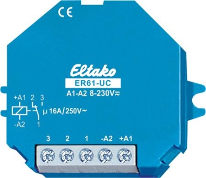

Nej då får du komplettera med ett vanligt relä som har växlande kontakt och som du styr med pucken.
Derbyboy
D
Du får mer än gärna länka till ett om du har tid och lust.
Sök på "dosrelä" om du vill ha något i samma byggform som pucken annars bara "relä 1 pol växlande" osv. Ett exempel av bra typ är detta.

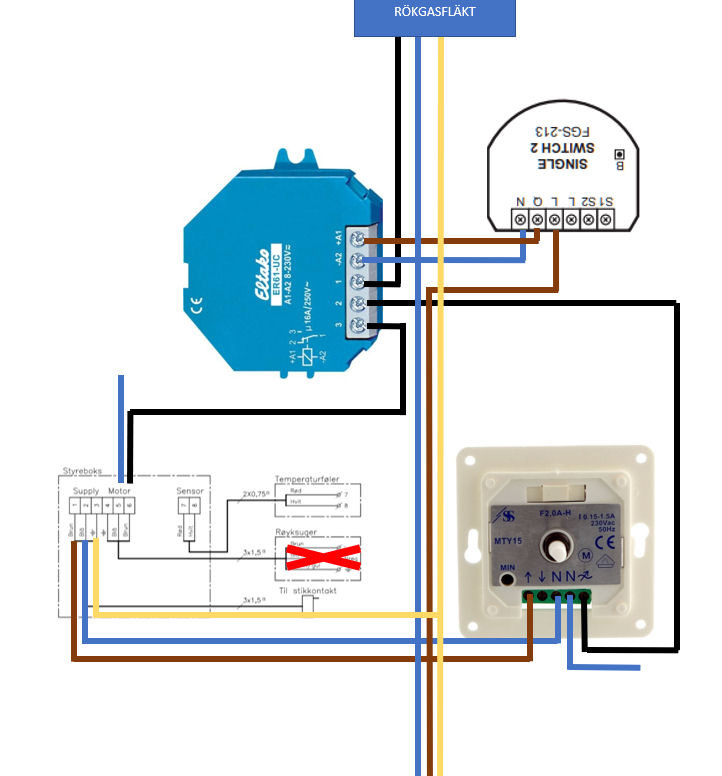

Är det en dålig idé att sätta styrningen (relä och zwave) innan tyristorn och styrenheten, då skulle ju den som inte ”arbetar” vara strömlös.
åh andra sidan skulle det ju ledas ström bakvägen in i den som inte arbetar. Det kanske är just det som är problemet?
Ja det är enklare att få det rent och riktigt om du kopplar respektive utgående fas bakvänt via reläet och ut mot fläkten.

Jag har skissat lite på hur det ska kopplas. Förstår att bilden skär sig i ögonen men när den första chocken har lagts sig kanske det går att bedöma om det hela är korrekt.

Nästan helt rätt. A1-A2 ska ha 230V för att dra reläet
D
Jag hänger inte med.
A1 och A2 har 230v enligt min skiss.
Du behöver en fas och en nolla till A1 respektive A2.

Ok spelar det någon roll om fas går till A1 eller A2?
Panor82
Inte vid växelspänning nej.

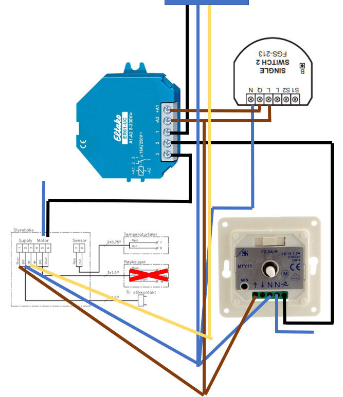

Såhär alltså:

Nu kommer relät växla till (3) och in på motorplinten när du aktiverar switchen.

Precis som jag vill alltså :)

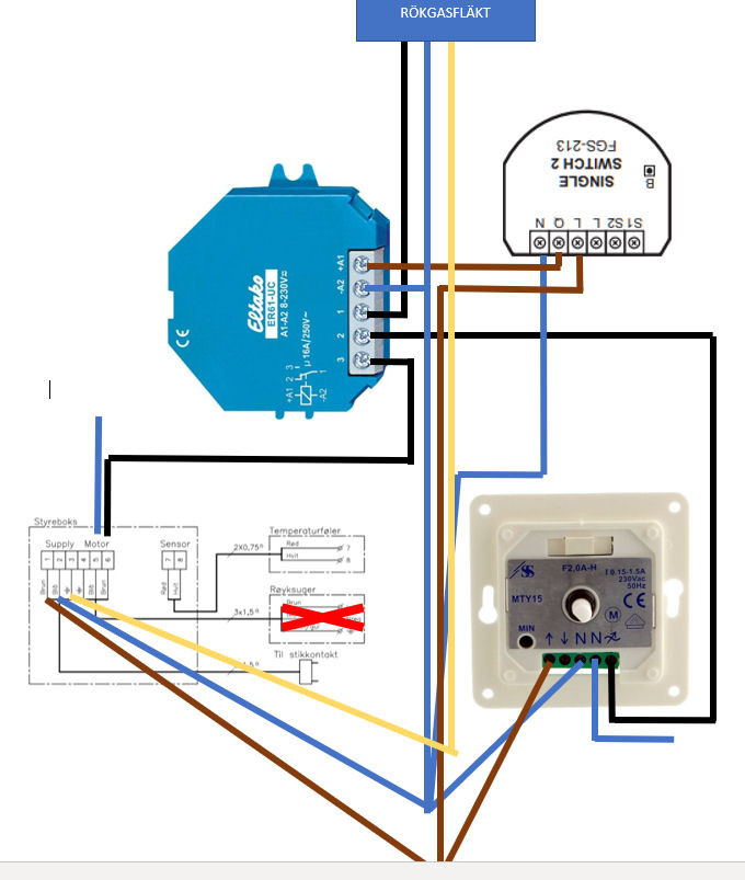

Jag styrde upp ritningen lite.
1) Neutralledarna på utsidan av styrboxen och tyristorn är onödiga va (blåa oavslutade linjer på bilden)? Jag behöver inte använda/koppla dessa?
2) Finns det några farhågor eller felkällor vad gäller inkopplingen? Det är ju lite speciellt att styra en fläktmotor.
