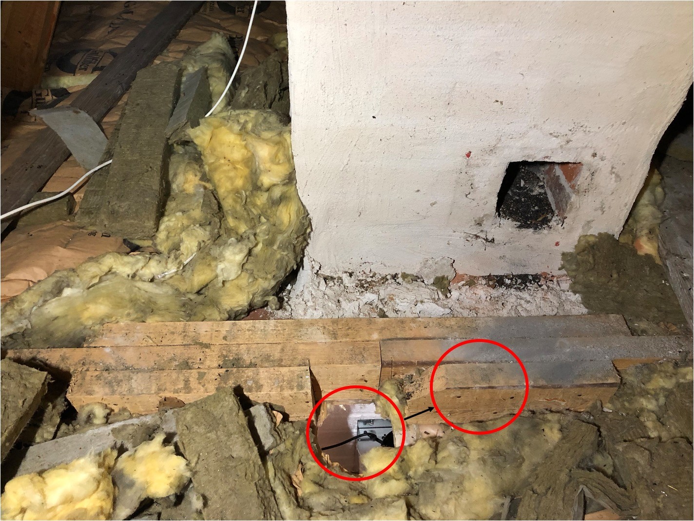

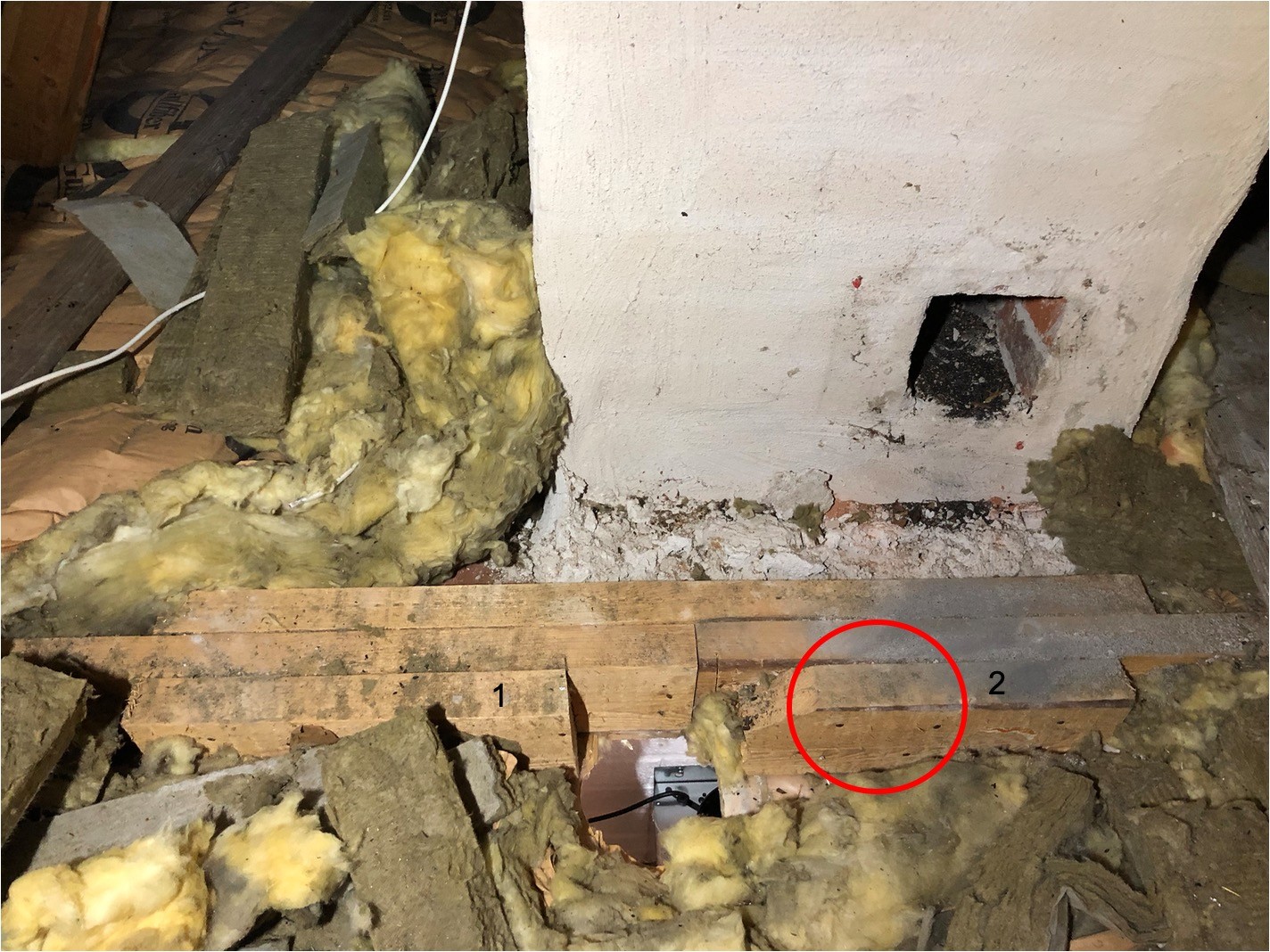

Renoverar köket och behöver ta upp nytt hål till vinden för att ansluta köksfläkten till skorsten. Det nya hålet behöver förskjutas till höger och inåt skorstenen jämfört med idag (första bilden). Dvs jag behöver kapa upp den mellersta bjälken, och blir då orolig över om bärigheten påverkas såpass att jag får problem?
Skulle jag kunna kompensera detta genom att lägga dit en fjärde bjälke som kopplar ihop 1 och 2 enligt bild 2?
Eller annat klokt förslag?!
Tacksam för kunniga inspel ;-)
Bjälkar och isolering på vinden nära ett befintligt hål i en skorsten, markerat för nytt hål.
Öppning i skorsten med angränsande bjälkar och isolering i ett vindutrymme, platsen för nytt hål markerad med röd cirkel.
Det ser ut som två bjälkar som är skarvade med hjälp av två korta reglar, en på vardera sidan. Sedan har någon sågat sönder den skarvbit som är närmast kameran för att göra en håltagning. Redan detta är en försvagning. Ditt förslag är inte optimalt. Det bästa är att återställa den hitre skarvregeln och göra håltagningen så att den inte behöver gå genom en regel. Det är möjligt att det finna andra lösningar, men det är svårt att se utan en ritning som visar heelheten bättre.
