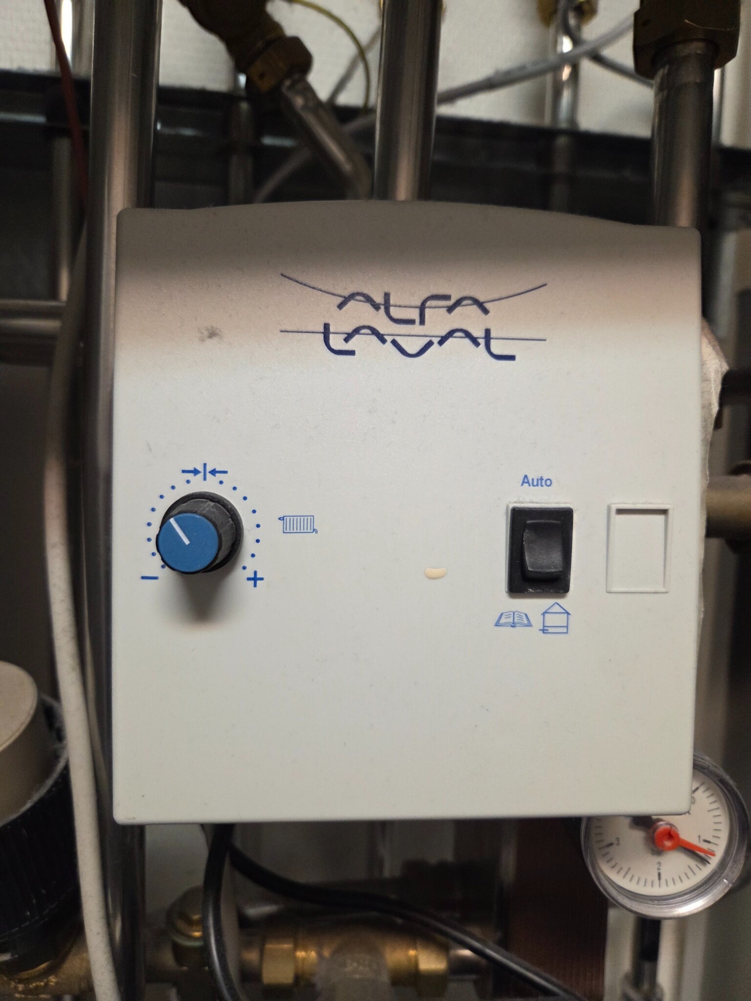

Hej! Har tagit över ett hus och således en fjärrvärmeanläggning. Jag vill ha hjälp med hur jag ska ställa in den. På bilden finns två skalor från -till+ på ena sidan är det ett element, jag har golvvärme i huset...så vilken av dessa skalor ska jag vara?
Sedan...vad är rimligt att ha för siffror i tilloppstemp och i returloppstemp? De siffrorna ser jag ju i nån form av givare/termostat eller vad det kan heta😅

Om du tycker det är för varmt, skruva moturs. Om du tycker det är för kallt, skruva medurs.
Utvärdera ett dygn mellan ändringar.
Det här vredet kommer påverka hela värmesystemet. Är det ett visst rum som är kallt eller varmt är det inte här du ska ändra...

Radiatorn bredvid vredet betyder värmesystemet, inte specifikt att det är radiatorer utan det kan vara golvvärme också.
Med vredet justeras parallellförskjutningen.

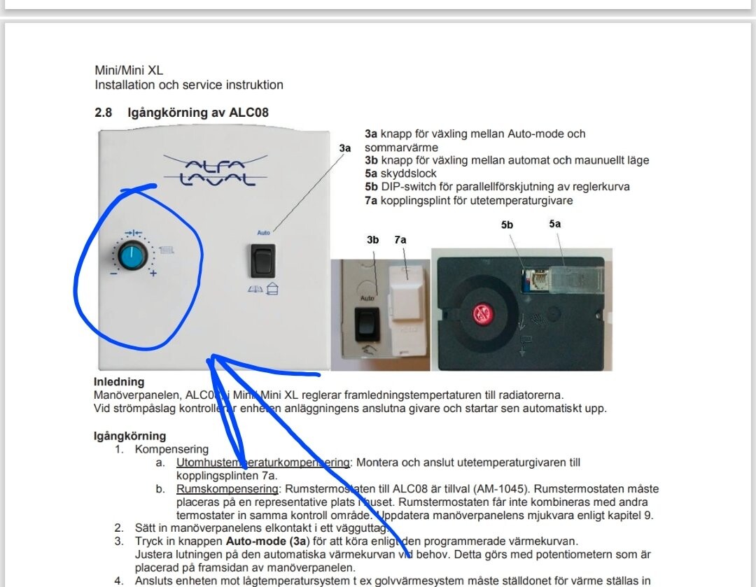

Skickar med manualen som pdf,
Grymt tack😊har letat men inte hittat manualen 👍

Men...jag fattar ju fortfarande inte detta...jag vet ju inte hur jag ska ställa in denna? Ska den stå till höger eller till vänster 😅😂
  • Kontrollpanel för Alfa Laval Mini/Mini XL med instruktioner, särskilt inställningsvredet som är markerat med blå ring.
Har du för varmt inne (för hög framledningstemperatur) så vrider du ratten mot minus. Har du för kallt (för låg framledningstemperatur) så vrider du ratten mot plus.
Börja med att ställa den på ±0.

Okej tack. Ska testa några dagar och se hur det känns
