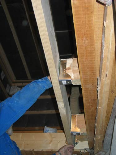

Exempel på avväxling:

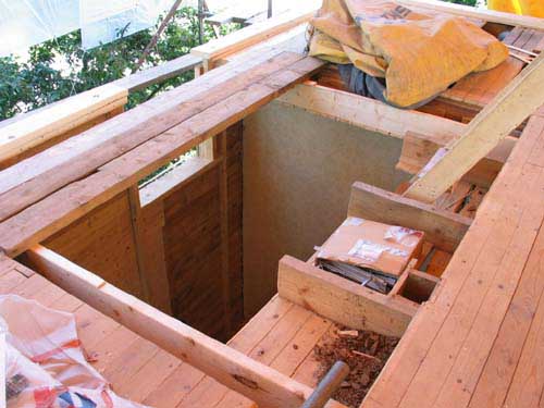

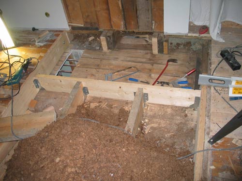

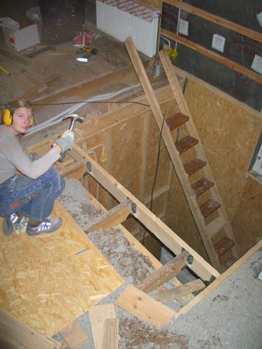

Exempel 2 på avvväxling:
