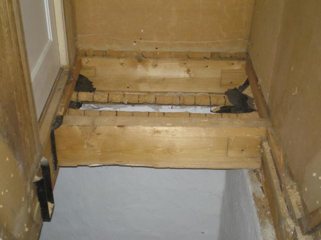

Har tagit ner vindstrappan för att höja taket i källartrappen... Vid "botten" på vindstrappan var det ett litet golv som då ska bort.

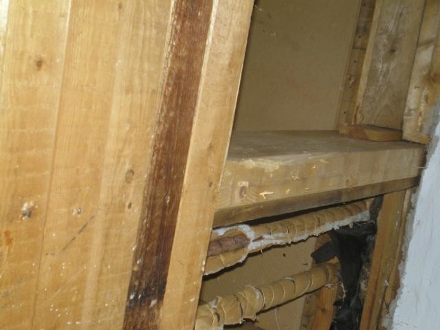

Bryter upp golvet och vad hittar man... Två elementrör och en bärande balk som bär upp grabbens sovrum :(
Elementrören är ju bara att byta ut mot kopparrör och lägga på den nya väggen som ska komma upp.
Men balken....

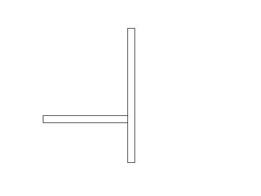

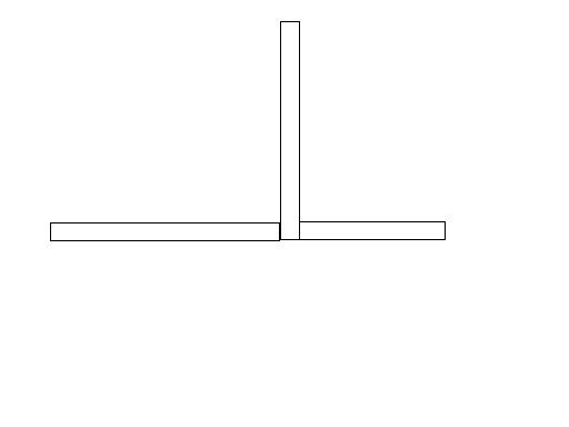

Det ligger en balk parallellt med trappan som jag hoppades skulle gå ända ut mot ytterväggen, men den slutade strax efter vindstrappan där den vilar på en av golvreglarna från sovrummet som går till hjärteväggen. Min tanke är att såga av den golvregeln. och sedan förlänga regeln som går parallellt med trappen så att den slutar på ytterväggen istället (som jag hoppades att det var från början).
Frågan är hur man fäster ihop dom här tre reglarna på bästa sätt.
Bild ett visar hur reglarna sitter idag. bild två visar hur dom ska sitta. Jag funderade på att bryta upp taket i källaren och sätta dom största vinkel beslaget jag kan hitta (kanske flera) i "hörnet" som blir. Och sedan sätta en hålplatta på andra sidan. Jag hoppas få tag i en hålplatta som är 800x200 för att täcka så stor yta som möjligt.
Funderar även på att sätta ett T-format plattjärn under reglarna för att stötta upp lite till. Det plattjärnet kör jag nog 4 mm eller nåt sånt.
Kan det här hålla? Eller kan någon smart person här komma på en bättre lösning.
EDIT: Reglarna är 70x210
