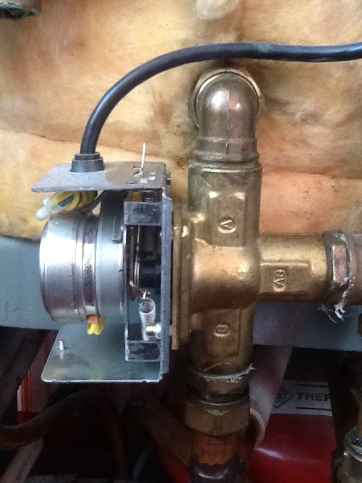

Jag har en elpanna från slutet av 70-talet, en Autoterm C200. Nu strular växelventilen, den låser sig i endera ytterläge. Enligt handbok har ventilen beteckning W8044C1024, bild bifogas (kåpa avtagen).
Var hittar man en ersättare?
Hälsningar
Ingmar
Har du inte problem med gränslägena för motorn då? Själva ventilen är säkert helt ok, borde vara enkelt att få till brytarna. Annars finns många ersättare men du får troligtvis bygga om lite pga måttskillnader kolla på tex ESBE, det går ju också byta till annan motordel som passar på ventilspindeln.
