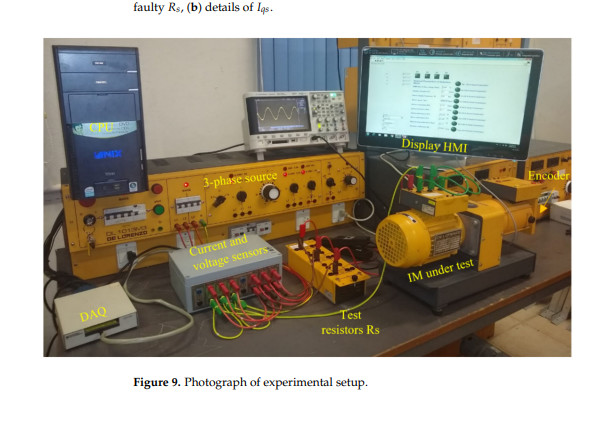

Troligen är det dags för en ny pump, om du inte kan hitta ngt fel på kabeln tex (skav eller liknande)
Pumpen kan ju ha ngt fel, tex korrosion, i ngn lindning som ger överslag i vissa lägen, och det kan du inte få fram med en voltmeter...
Här finns tex en artikel om hur man "enkelt" kan felsöka en induktionsmotor
https://www.mdpi.com/1996-1073/15/22/8372/pdf
Men det kräver en del utrustningn minst sagt:
