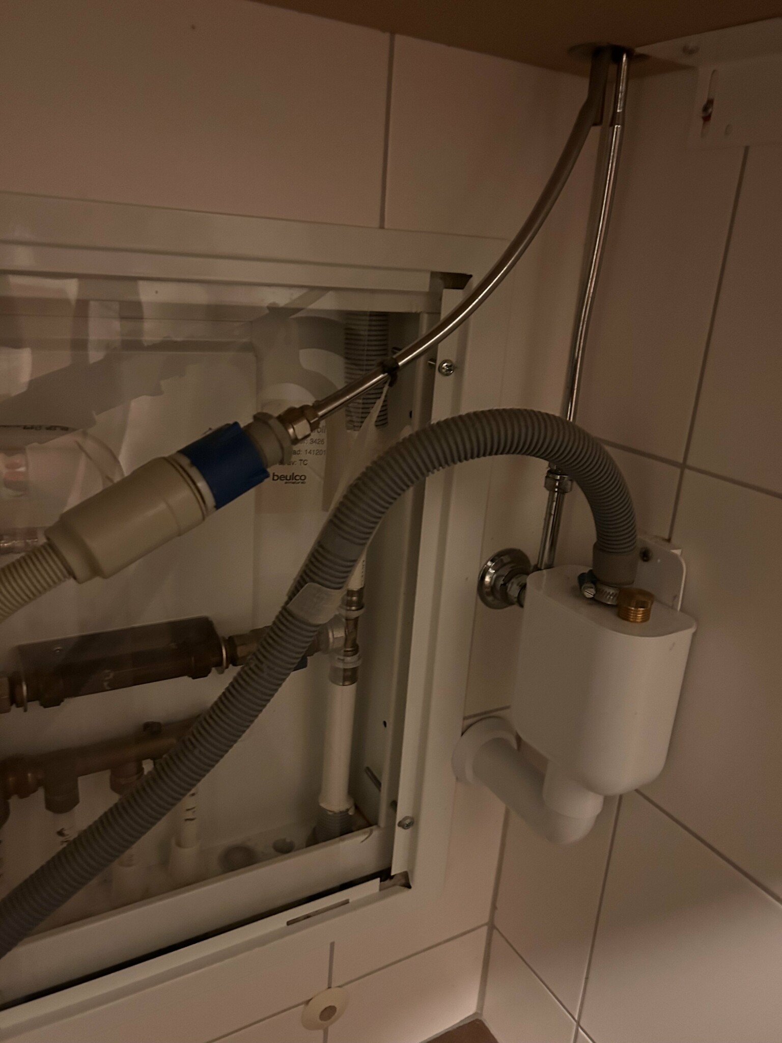

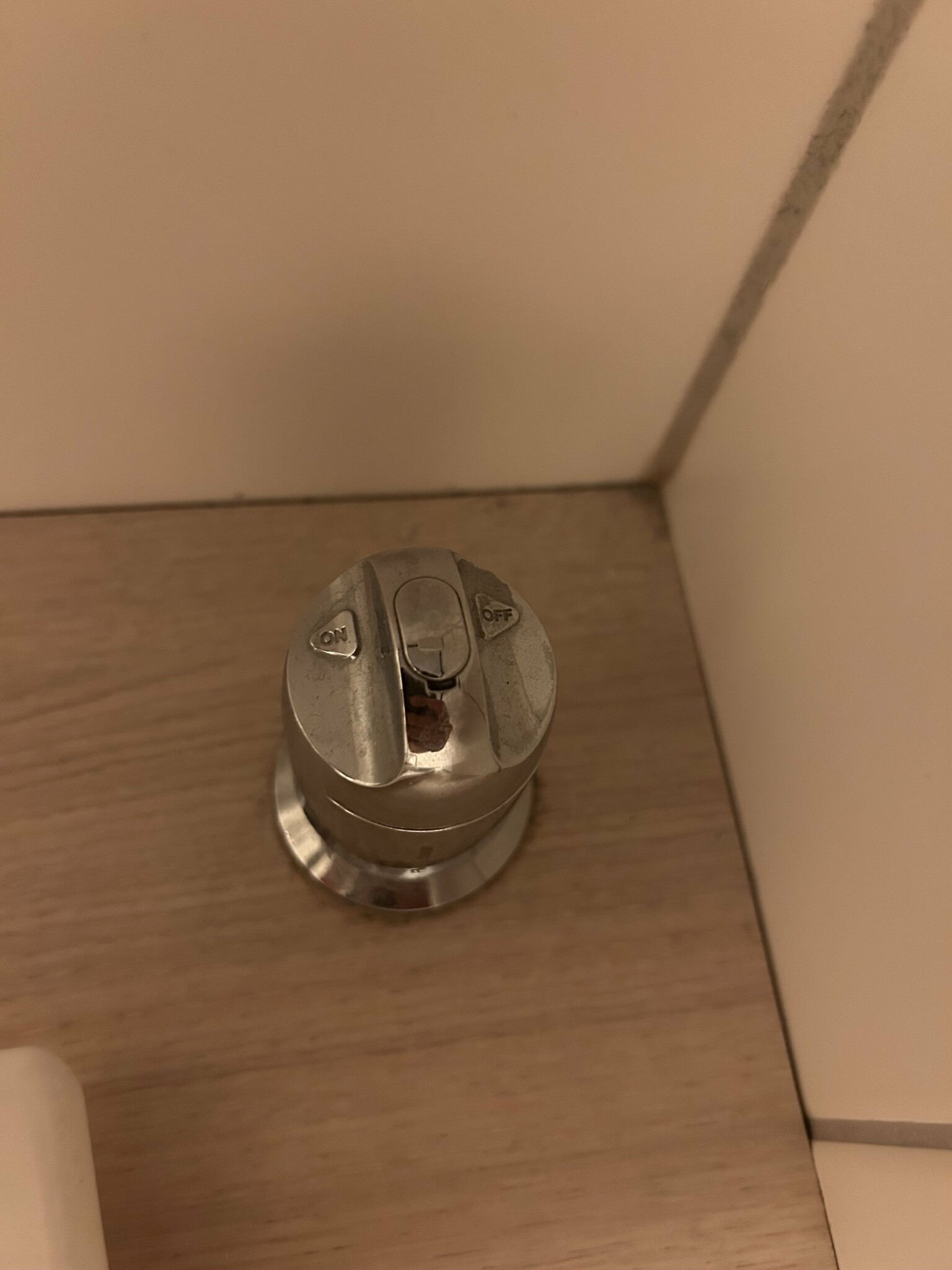

Vi har en modernare (från 2015) avstängningsventil till tvättmaskin och dess vattentillförsel och ska nu byta tvättmaskin. Räcker det med att man vrider av vattentillförsel på ventilen eller behöver jag stänga av allt vatten i lägenheten och ha de avstängt hela tiden under renovering?

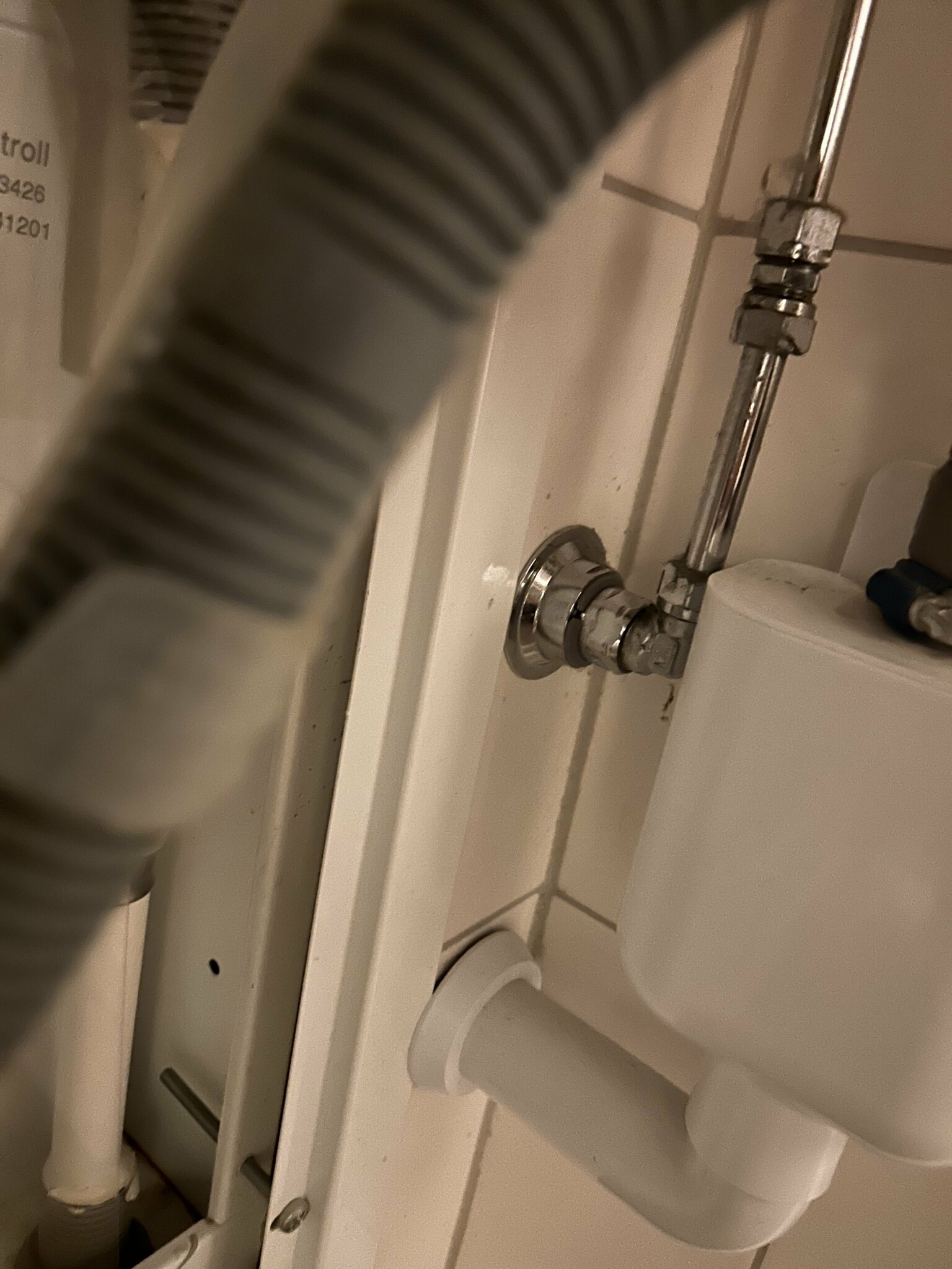

Jag ska plugga igen den ena röret (bredvid den vita boxen) under tiden vattnet är avstängt, men det är ett rör (som går till tvättmaskinens slang) som jag tror är för vatten från röret vid den vita boxen som ska bli igenpluggat som är kopplad till ventilen.
Räcker det endast att ventilen till tvättmaskinen är avstängd under bytet eller behöver jag även stänga av huvudventilerna?
Vi ska renovera badrummet och alla andra hål, till dusch, toalett osv är pluggade.
  • Modern avstängningsventil för tvättmaskin monterad på träpanel, med vred inställt på av eller på, belägen i ett badrum.
  • Avstängningsventil för tvättmaskin, med kopplade rör och slangar, samt en vit box på väggen för vattentillförsel.
  • Ventilrör och avloppsrör vid tvättmaskin med avstängningsventil och vit box synliga i ett badrum.
Om du blindpluggar röret, från kranen, som tvättmaskinen är kopplad till så räcker det att stänga av ventilen.
Den vita burken är ett vattenlås, den behöver du inte plugga.
