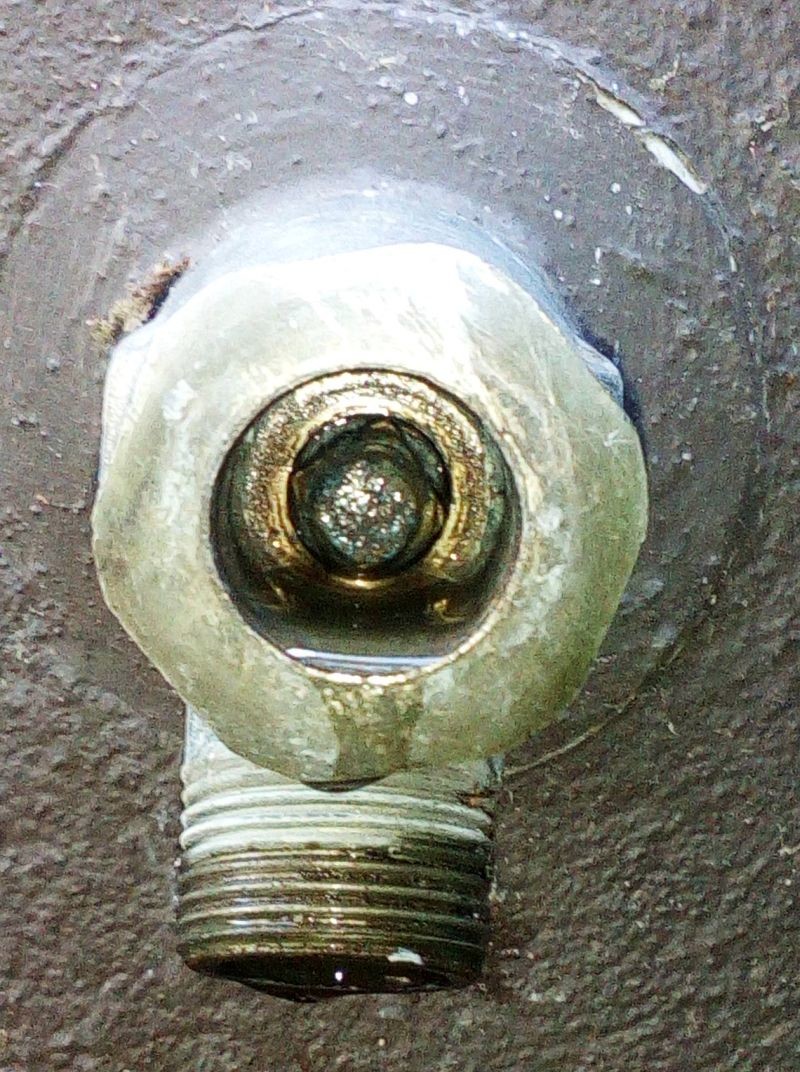

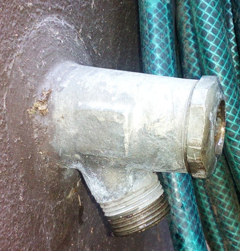

Har en vattenutkastare (troligen orginal från när huset byggdes 1971) enligt bilderna.
Då kranen (som man manövrerar med en lös "nyckel") är sliten och kärvar lite så skulle det vara bra att byta ut insatsen till något nytt och lite mer välfungerande.
Då där inte finns någon separat avstängning till utkastaren så vore det bra att ha de nya delarna redan innan jag ger mig på att ta isär den nuvarande utkastaren...
Är det någon som kan hjälpa mig identifiera vad för delar jag behöver (inkl dimensioner och liknande) och om det finns att få tag på fortfarande?
Diametern på utkastaren är 35mm (mätt alldeles innanför den löstagbara delen), slanganslutningen är 1" och utkastaren verkar helt sakna märkningar/produktnamn/motsv...

Oavsett om du ska serva din befintliga VUK eller montera en ny skulle jag råda dig till att montera en kulventil först.
Ovärderligt när det går dåligt!
Just din utkastare har jag dålig koll på vad det är, dessa kastas ju numera ut och ersätts med moderna varianter. Man brukar få använda tigersågen för det är ett galvat rör genom väggen och en gängad bricka på insidan som aldrig brukar lossa.
Jo, tanken är väl att det ska monteras kulventiler i hela huset allt eftersom vi renoverar oss igenom det (men bra att du poängterar det!
Tigersågen går varm på olika projekt och kanske får komma till pass här med om jag inte (vad det lider) kommer på vad det är för eventuella reservdelar jag ska ha till den VUKen som sitter där nu.

Då jag (troligen) har fått fram mer information själv så delar jag den här som referens om någon annan någon gång skulle ha samma frågeställning.
Enligt uppgift (källa: personal på Frej Jonsson i Göteborg) så finns det inga reservdelar till denna vattenutkastare (detta sagt med säkerhet av säljaren).
Säljaren var aningens osäker på märket men hade för sig att det en gammal FM Mattson.
Så... på sikt lär jag väl få byta till en nyare vattenutkastare hemma mao
