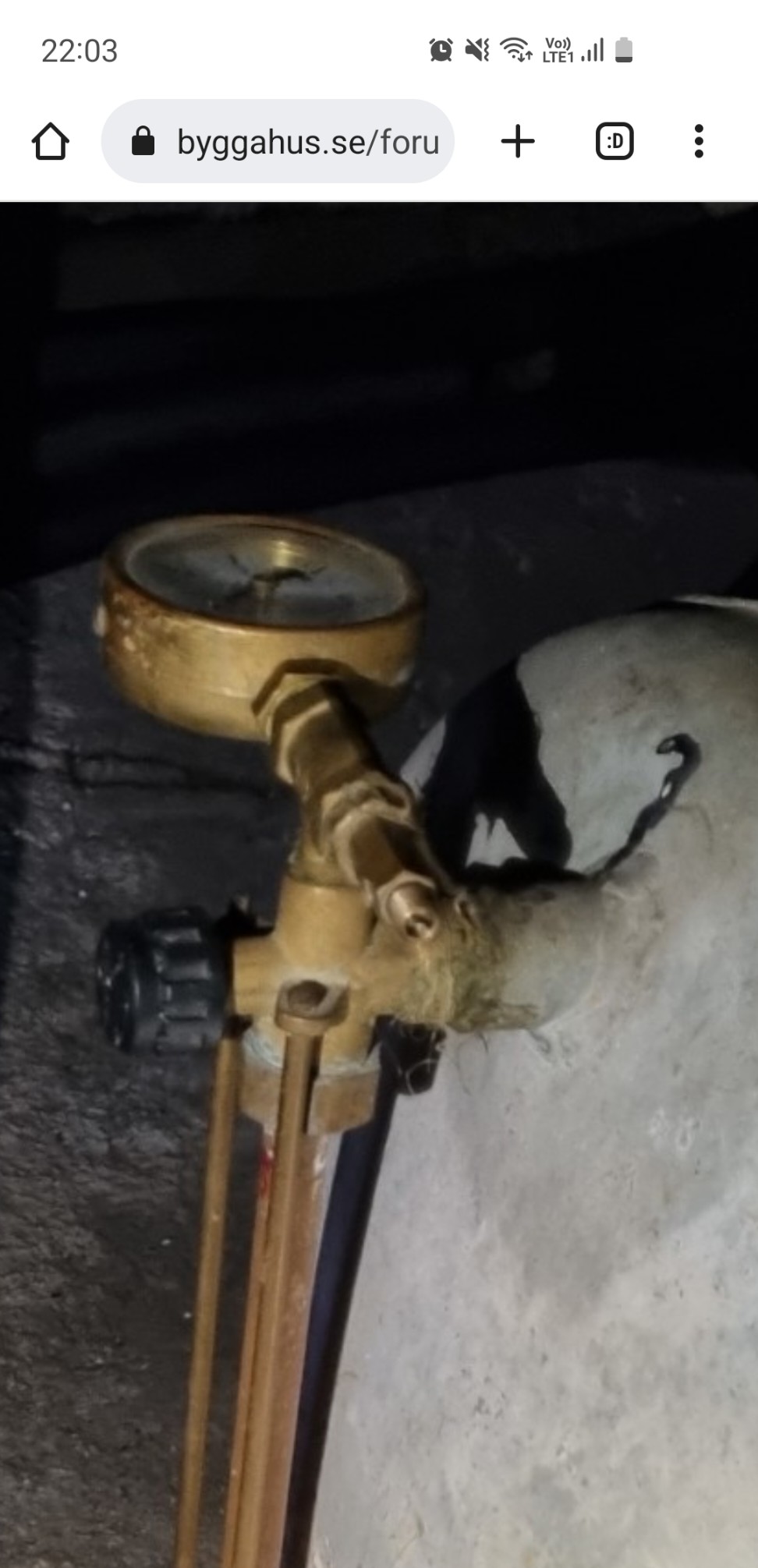

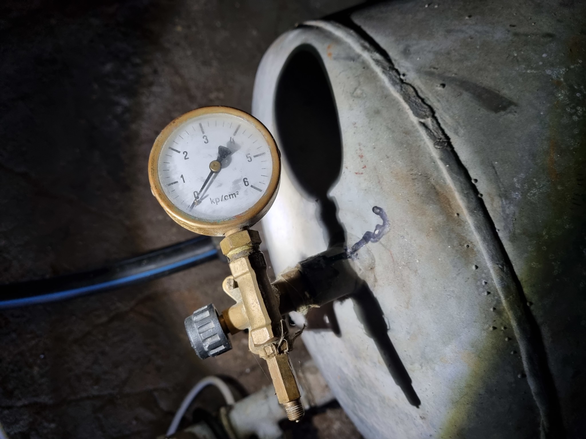

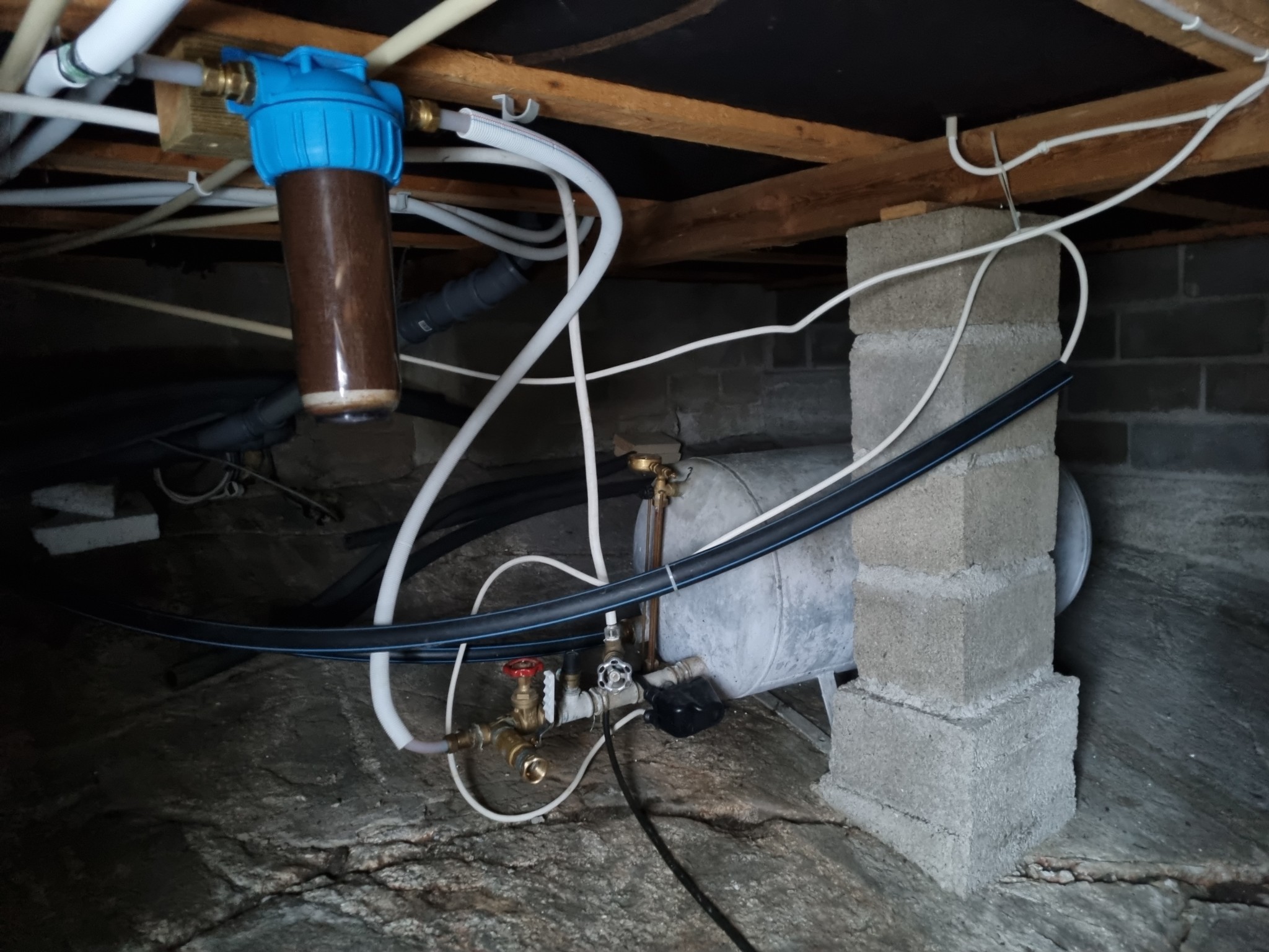

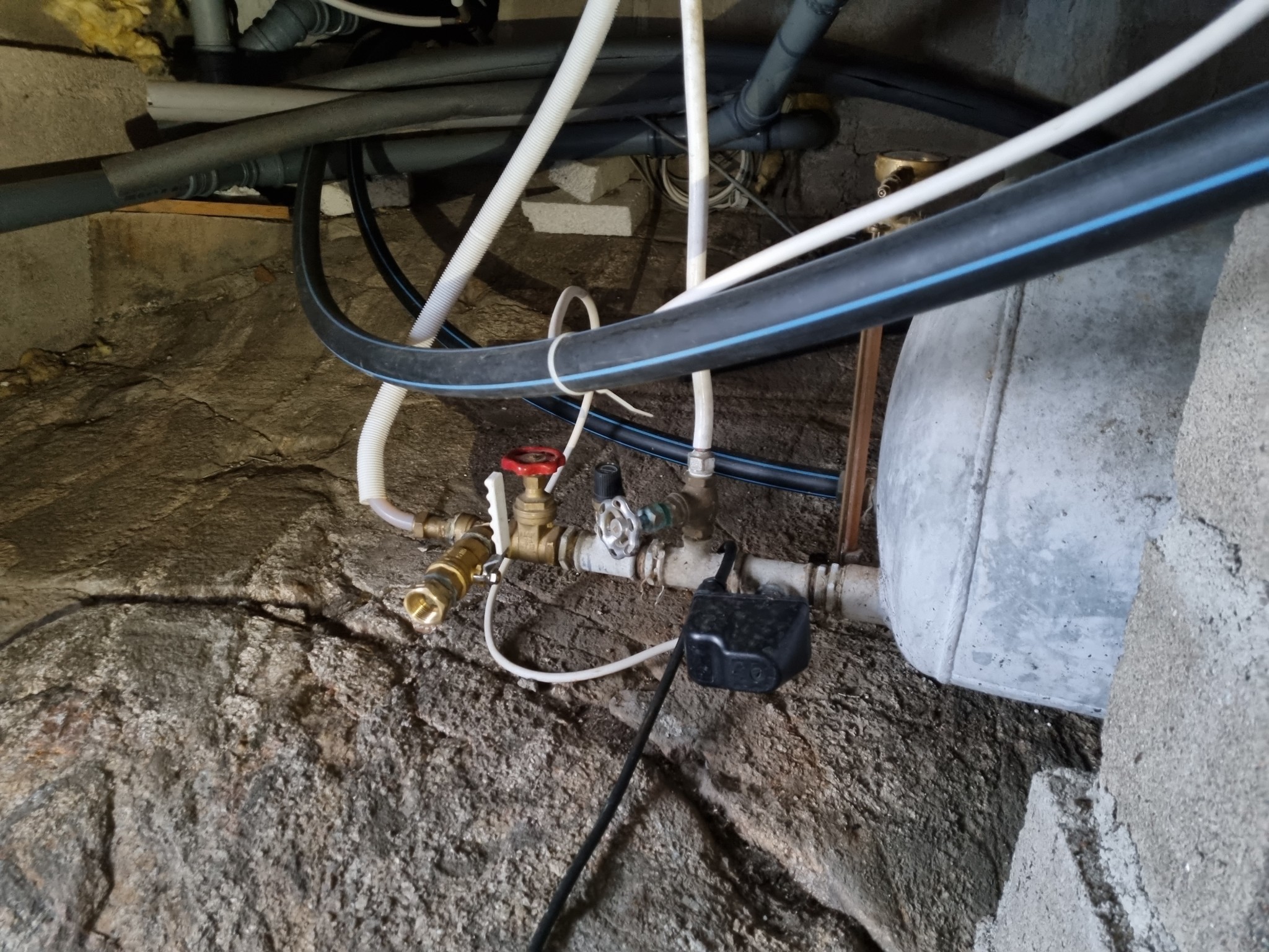

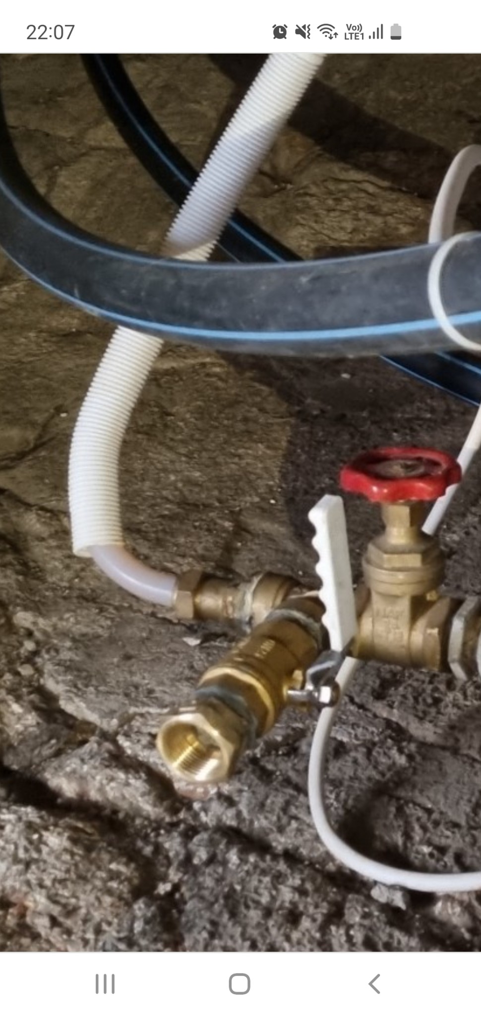

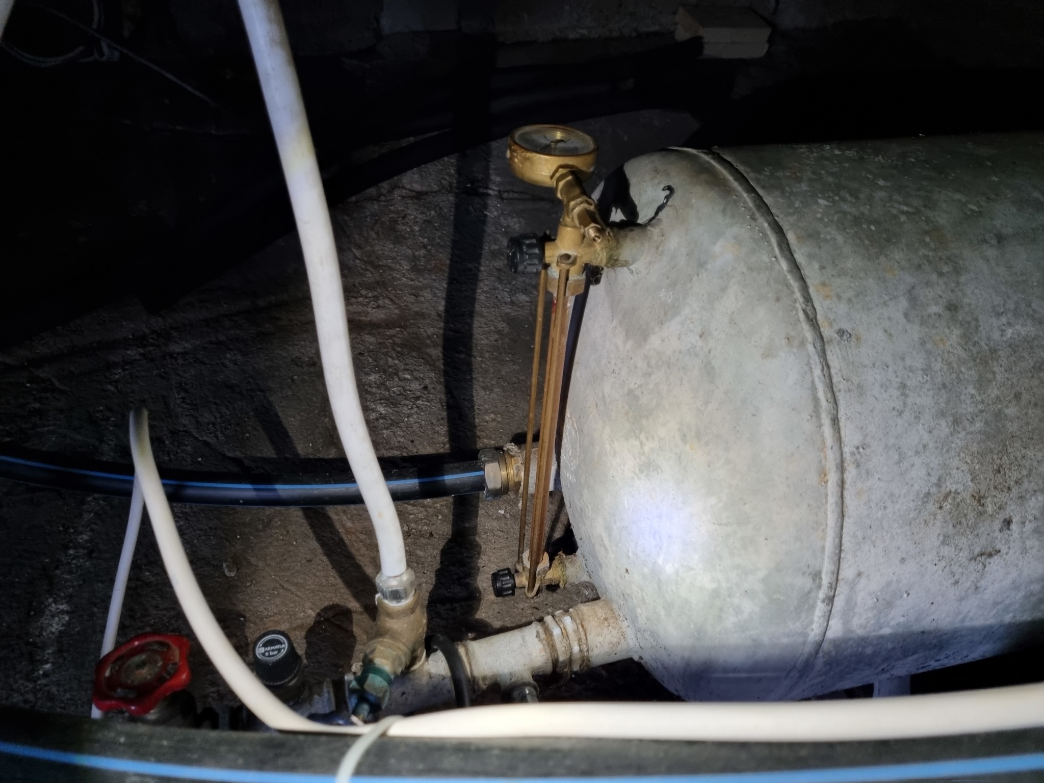

Här kommer lite bilder på det som finns under huset, lite svårt att få till bra ljus där.
  • Utrymme under ett hus med rörkonstruktioner, kablar och en vattenrenare monterade på grova stenar och träbjälkar.
  • Otydligt belyst foto av rörtillkopplingar och kablar under ett hus mot en stenig och betonggrund.
  • En bild under ett hus som visar rörledningar, en vattenmätare och en del av ett stort behållare med svagt belysning.
  • Tryckmätare monterad på en rörledning under ett hus, med dålig belysning.
Det finns ett nivårör på tanken. Den skall visa en nivå under fullt om det skall fungera.
Andra här vet nog bättre hur man kommer dit.

VVS-installation med pump, slangar och en röd ventil på betongunderlag.

Närbild på en luftpåfyllningsventil och mätare som behöver luftjustering enligt instruktioner.
Där trycker du in luft. Kompressor eller cykelpump med bilventil.
Fyll på tills du har lite under pumpens tillslagstryck (förmodligen ska du fylla runt 1.5 bars tryck minst , fyller du på lite för mycket så kan du få lite luft i kranen, ingen direkt katastrof).
Är lite osäker på hur det är med nivåglasen, om det ska vara avstängt under drift/påfyllning av luft kommer inte ihåg, men de är lite ömtåliga har jag för mig.
Återstarta pumpen. Du kan ju kolla lite på manometern om den verkar gå bättre nu.
