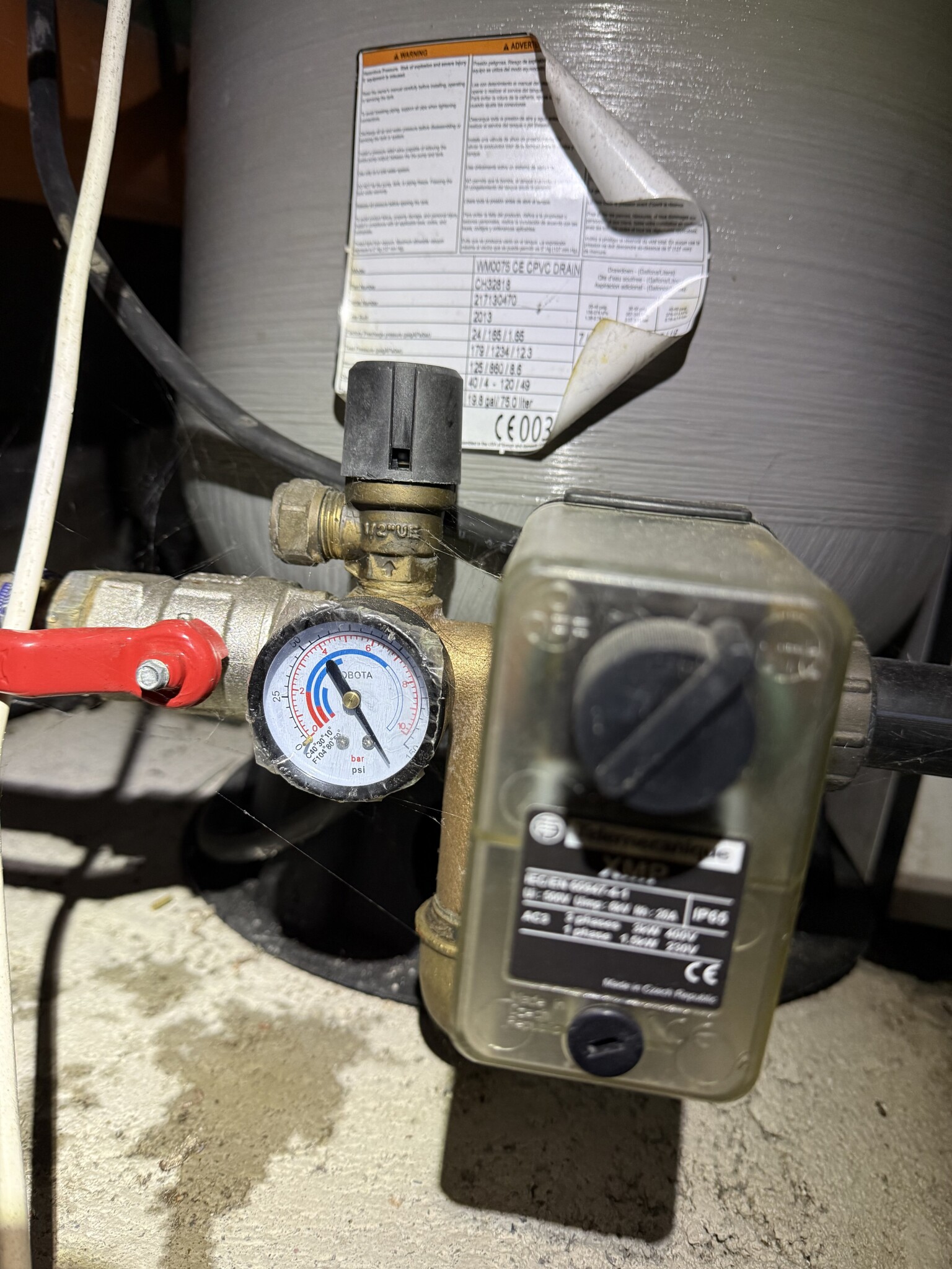

Ny husägare här. När vi flyttade in upptäckte vi att trycket i vattnet varierar. Det visar sig genom att när man startar en kran så är det normalt tryck, därefter sjunker trycket för att sen återgå till det normala.
Jag var nere i krypgrunden och kollade manometern på hydropressen och såg att den stod i maxläge. Kan väl knappast stämma?
Vad tror ni proffs är bästa lösningen, tömma och sen fylla på med luft och starta pumpen igen? Eventuellt då byta manometer?
Märket på hydropressen är Wellmate Pentair

En klassiker är att smuts från smutsigt vatten spökar med manometer och tryckströmbrytare, då kan det börja bete sig lite sådär. De små hålen som går till både manometer och tryckströmbrytaren sätts igen och deras förmåga att känna av tryck blir inte korrekt. Hur ser filtret ut? Sitter det innan eller efter manometer och tryckströmbrytare?

Har inte sett något filter alls faktiskt.. Går enbart en slang från brunnen till hydropressen och sen upp till huset, inte där återfinns heller något filter.. Trycket verkar löst nu iallafall, tömte hydropressen på vatten och pumpade upp trycket till rätt nivå. Mätaren på cykelpumpen visade 0,4 bar innan jag fyllde på så det förklarar väl problemet med vattentrycket! Dock kom det brunt vatten i ca 40L efter jag fyllt trycket med det är borta nu också!S0MMER skrev:

Om du fick brunt vid hel tömning och återfyllning så visar det att det sitter 'gucka' på blåsans innerväggar och lossnade när du motionerade denna stor tömmning och fyllning, och då med stor sannolikhet också fins saker sammlat i rören till manometern och framförallt tryckströmbrytare och dess tryckkammare.
tryckströmbrytarens kammare går att plocka isär (ofta 4 skruvar) och rengöra (slå av strömmen först ) och innebär inte att man behöver köpa ny tryckströmbrytare var gång det blivit igensatt.
Det finns anledning till att man förr kopplade tryckströmbrytare med en ganska lång rörbit rakt upp av kunniga och erfarna rörisar just för att minska risken att det sätter igen medans lösningar med horisontellt placerade tryckbrytare och/eller korta/inga rör och direkt påskruvad T-kopplingen så ber man om problem med igensättning med tiden när vatten tas från sjö och brunn.

Tack för svar! Jag går ner ikväll och testar det du skrev om att lossa och rengöra. Ja, nästa gång det ska fixas med något nytt där nere så ska jag be om att få tryckströmbrytaren upphöjd!X xxargs skrev:Om du fick brunt vid hel tömning och återfyllning så visar det att det sitter 'gucka' på blåsans innerväggar och lossnade när du motionerade denna stor tömmning och fyllning, och då med stor sannolikhet också fins saker sammlat i rören till manometern och framförallt tryckströmbrytare och dess tryckkammare.
