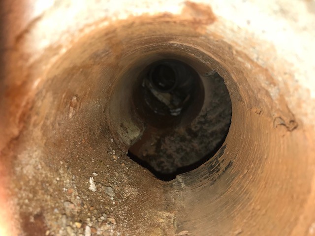

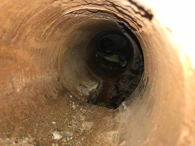

du får nog förklara vad det är vi ser egentligen. Vi ser en rörbit i horisonten där men vad är borrningen och vad är öppningen till höger? Har det varit mer rör i förlängningen som är demonterat eller hur ska det se ut? Är det det som är demonterat som har lossnat eller vad?
Det röret som sitter längst in är huvudstammen (avlopp) i huset och det är alltså min lägenhetspåkoppling som sitter därinne. Vad menar du med borrning? Är det själva hålutrymmet du menar så har det säkerligen suttit något annat avloppsrör där tidigare, gissningsvis gjutjärn.S Stefan1972 skrev:

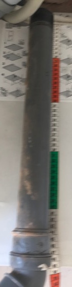

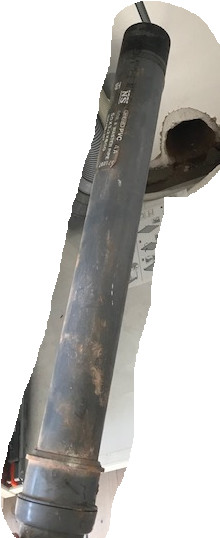

Detta avloppsrör har suttit där, ett ca 50cm lång pvc-rör. Dock har det bara suttit instucket och vad jag kan se finns det inga klamringar i tak/väggar samt att röret inte heller var klamrat när det kom ur ur väggen (in i min lgh).

Det som har hänt är att detta rör har gått isär inne i väggen och har orsakat en vattenskada i och med att det runnit ner i schaktet (de som du frågade vad som var till höger i bilden).

Normalt sett så limmar man ju inte rör som har gummitätningar men visst. man kanske hade kunnat klamra det bättre än vad det är nu. Inne i borrningen kanske det blir svårt att få till nåt men man hade ju fått se till att det inte kan röra sig i din ände kanske.
