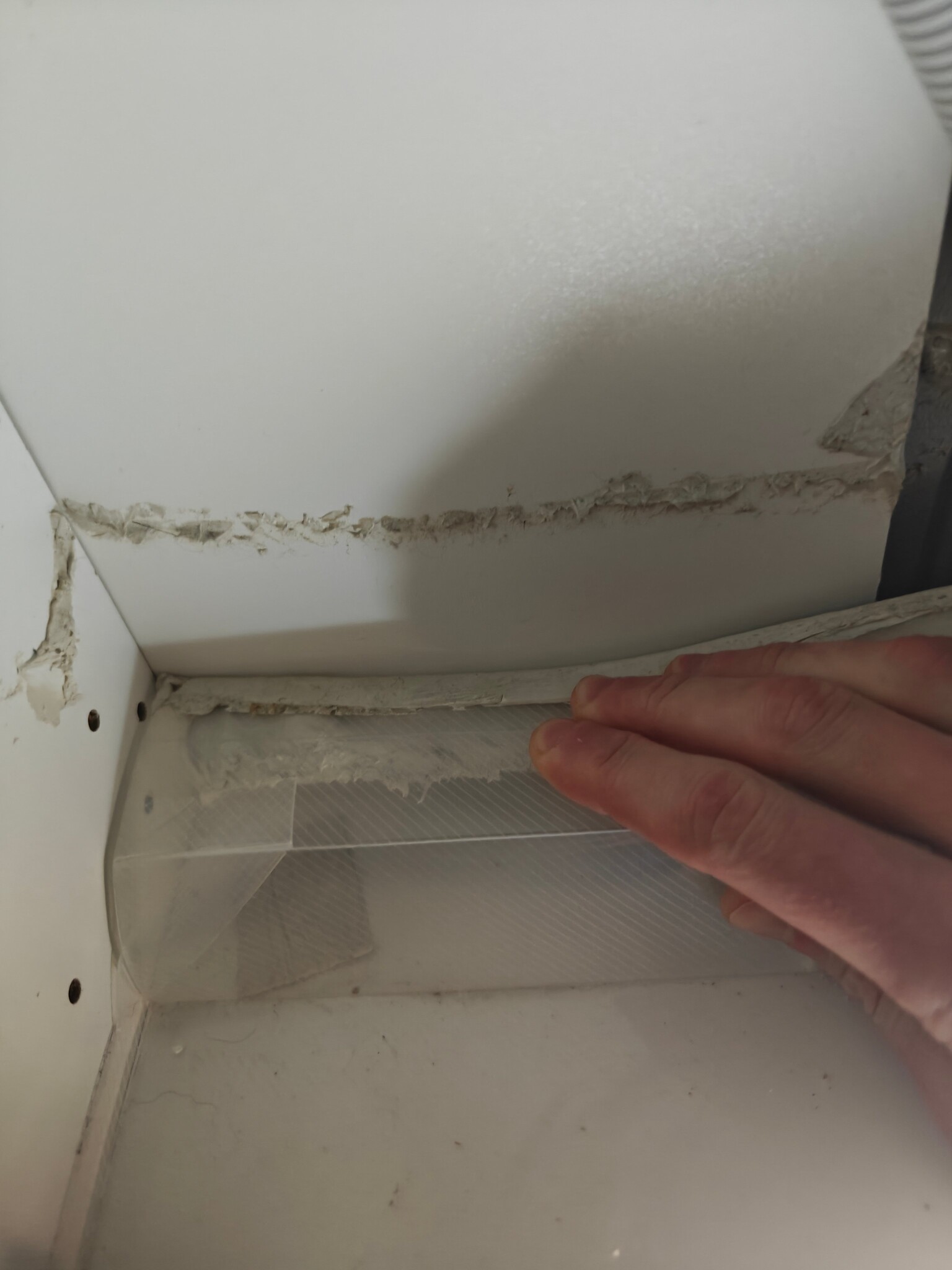

Vattensäkra vattnet i köket?
Du får helt enkelt göra din vattensäkring under skåpet, för hela tanken är att avlopp och vattenrör ska komma igenom botten i skåpet för att läckaget ska upptäckas enkelt och snabbt i skåpet och framför skåpet dit det ska rinna..F Fideliox skrev:
Jag har den här från Biltema under diskbänken. Den tjuter utav bara helvete när det kommer en vattendroppe. Har också dragit två extra kablar från sensorkablarna för att täcka en större del av utrymmet.

Ja det lutar lite åt det.J Jansson69 skrev:
Kikade lite närmare nu, känns som att ikea skyddet är för kort. Plasten måste ner rätt mycket, tejp kommer nog inte hålla den på plats. Och inkommande vatten på högersidan kan jag inte flytta in så mycket då den är precis lång för att passa.
Du får köpa en djupare läckageskydd..F Fideliox skrev:
Sen det där med försäkring..vet inte. I höstas läckte vår diskmaskin. Hade såklart plastskydd under men den läckte på sådant vis att det rann utanför ändå. Egentligen försämrade skyddet skadan då vattnet kröp under och inte kunde torka ut.
