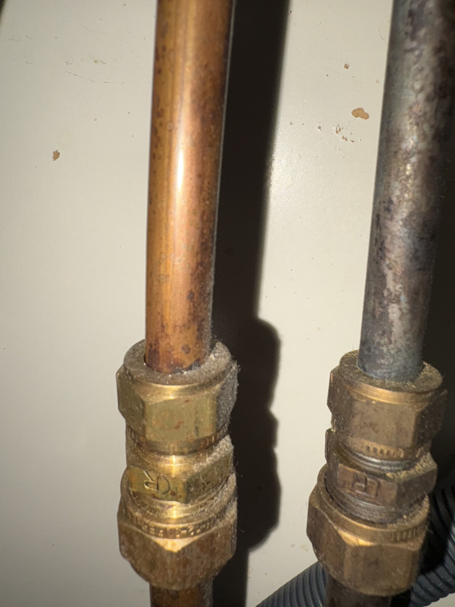

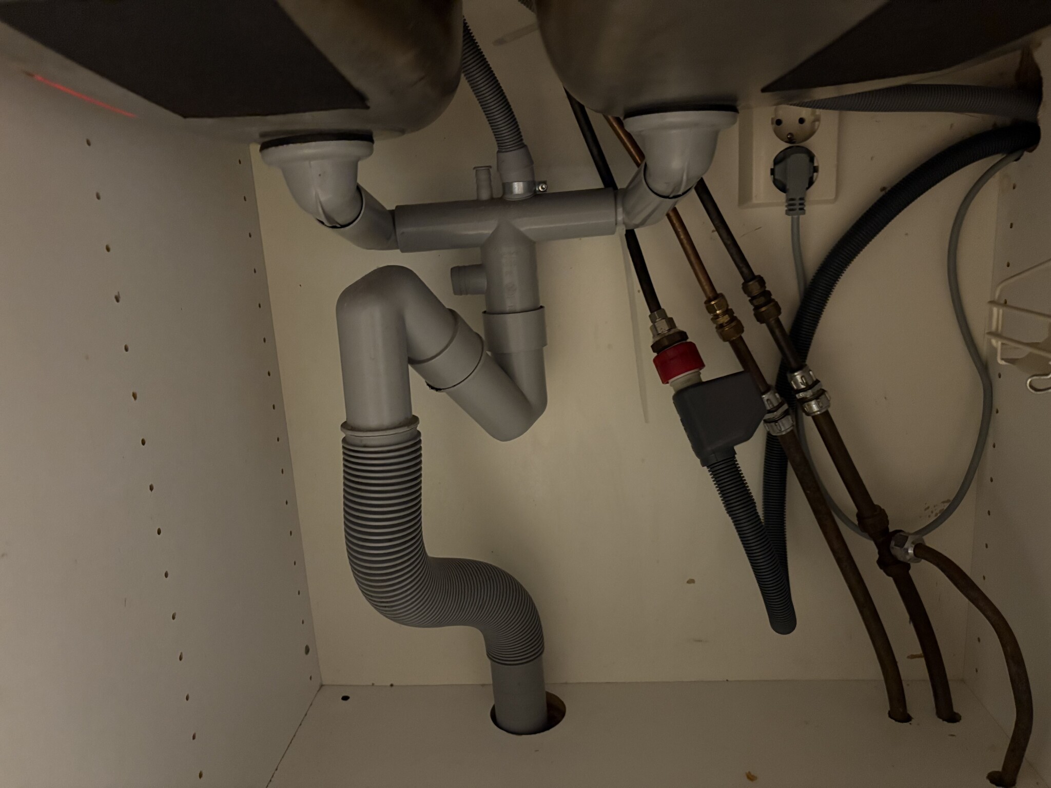

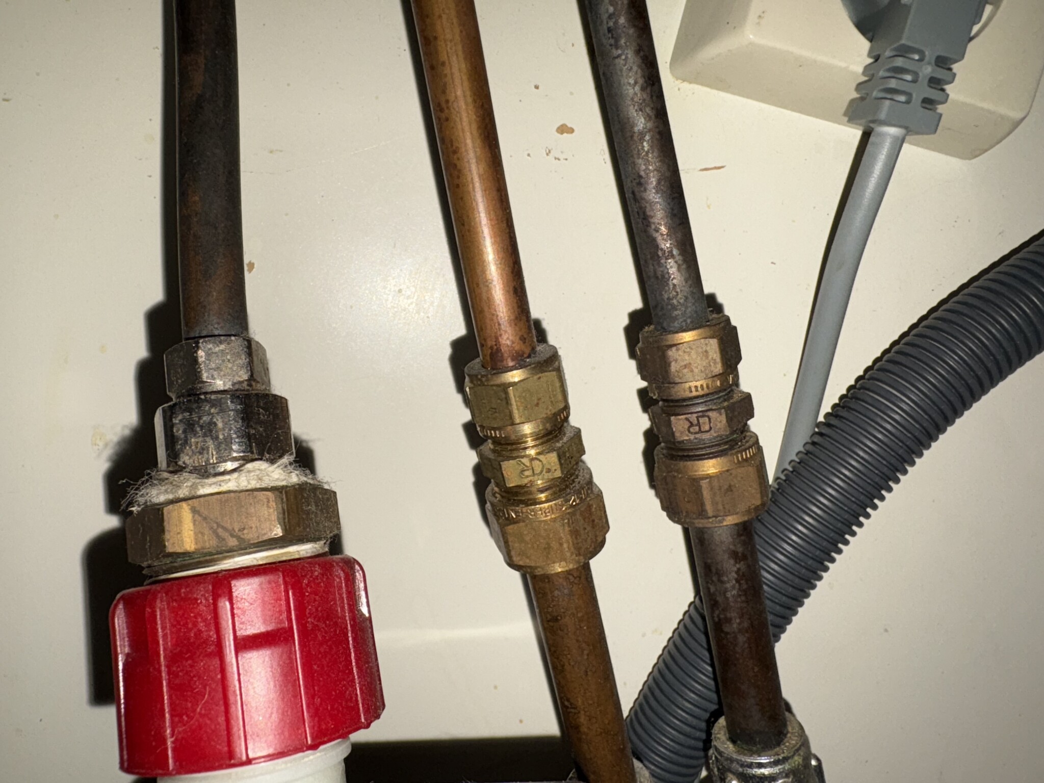

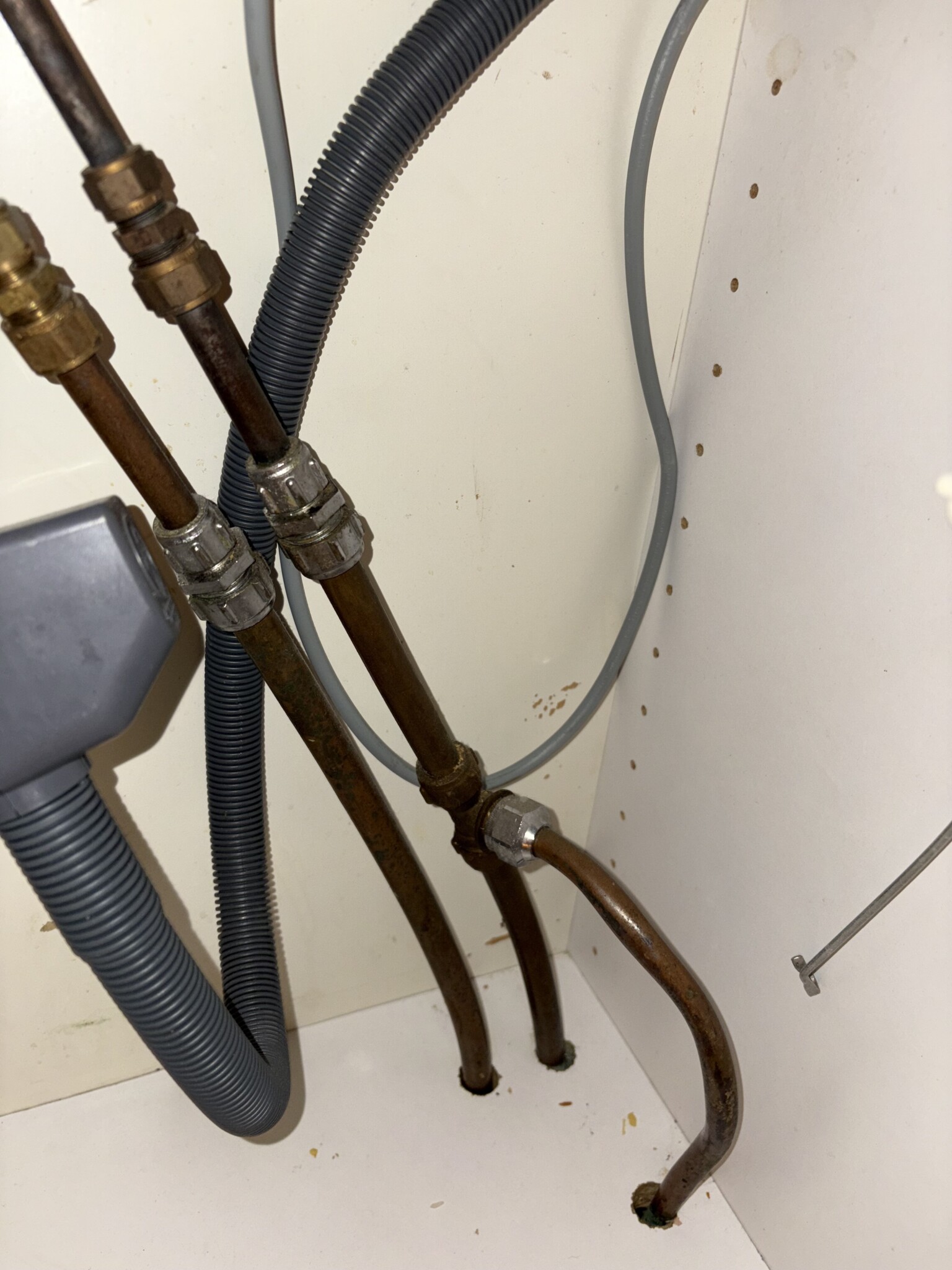

Vi ska byta bänkskiva och ho och kommer behöva montera ned allt inför kontrollmätning. Vi kommer troligtvis leva utan skiva och diskho i 2-4 veckor och behöver således se till att vattnet är avstängt i köket. Jag ser dock inga ballofixer eller något annat som enkelt stänger av vattnet lokalt. Hur löser jag detta smidigast? Ett rör går dessutom ut till munstycket till utomhus-slangen.
Jag ska ändå ha hit rörmokare av andra anledningar - ska jag be honom installera avstängningsventil/ballofix?

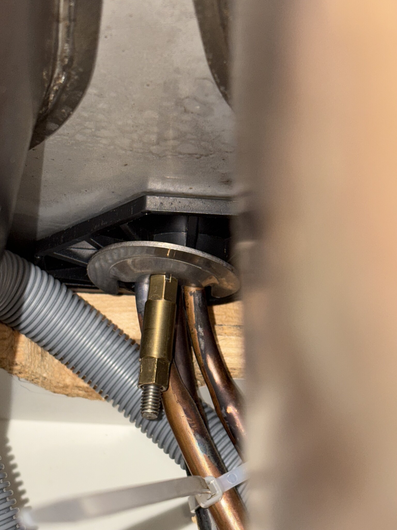

Bonusfråga: Vår diskho vi tänkt underlimma är ca 6 cm djupare än befintlig ho. Jag fattar att det kommer bli trängre när vi ska slänga saker - men kan det bli för trångt för vattenlås etc?

Det är enkelt att bara byta de översta skarvarna mot ballofixer. Då har du fortfarande vatten till utkastaren också.
Det ser ut att finnas gott om plats under vattenlåset. Det är bara kapa några centimeter på flexröret.
