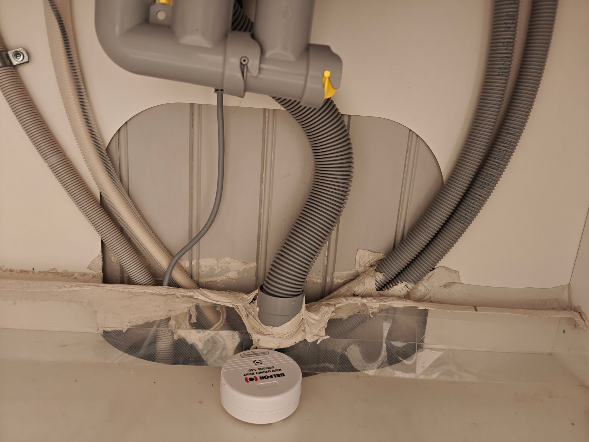

Hur får man till bättre skydd under vasken? Tidigare ägare försökte täta med butyltejp men det har bara släppt.
Rör och ledningar under diskbänk med butyltejp som har släppt, samt en läckagedetektor placerad i skåpet.
Man vill ju ha det då tätt det går så att eventuellt läckage rinner ner i skåpet på larmet?
Det där ser inte bra ut. Följer vattnet ledningarna ner missar det ju mattan 😉Underlägget skall ligga hela vägen in mot pärlsponten. Felet IKEA gör är masoniten förhindrar detta. Rör och slangar skall bryta mattan och butyltejpen som förövrigt är en jäkligt bra uppfinning skall användas för att täta de snitt och urklipp som görs 😉🙌

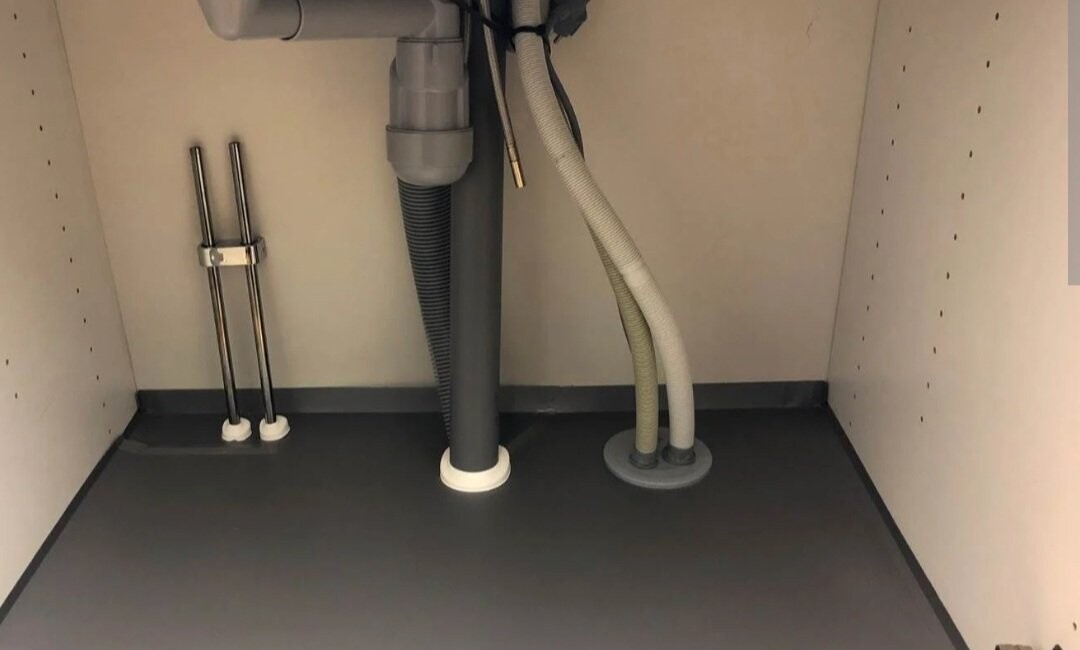

Jasså, ska det?
Hur är det i ditt skåp, går underlägget ända in till väggen eller går det till skåpets rygg?
Där är felet med TS installation, att den som gjort installationen inte har gjort hål & snitt i underlägget så att rören/slangarna går genom underlägget utan går bakom.

Demmpa Demmpa skrev:
Jasså, ska det?
Japp, diskbänksinsatsen ska gå hela vägen in mot köksväggen (inte IKEAs vägg). Felet är att Ikea förutsätter att alla som bygger nya kök drar om vatten och avlopp 🫩 ska visa en bild på ett preussiskt diskbänkskåp när jag kommer hem 😉
J
Nästan alla kökstillverkare har en masonitvägg/skiva som går en bit upp i diskbänksskåpet som vattenskyddet ska skjutas emot, har inte diskbänksskåpet någon vägg längst in så bör man naturligtvis skjuta in vattenskyddet mot väggen men inte annars..

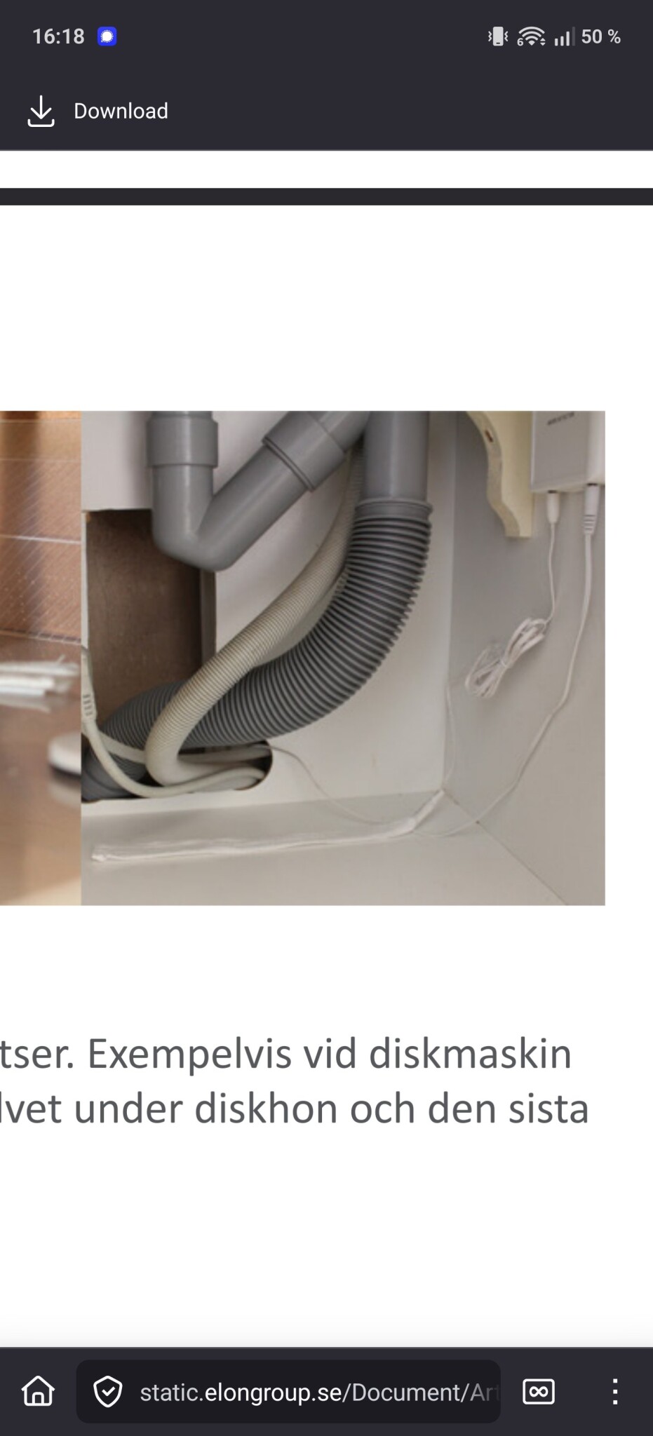

Elon säljer Tollco Dropstop 700 för 990 kr, om du har en butik i närheten, som har dem inne, sparar du 200-300 kr jämfört med Rinkaby rör. På Elons sida här finns även faktablad och manual: https://www.elon.se/tollco-dropstop-700-230v-116957
F
Hmm jag ksnske skulle köpt ett nytt inlägg också då men är lite knepigt med masoniten där som sagt. Kan ju också lägga ett droppskydd under själva skåpet. Skulle tro att det är detta skyddet som sitter där, monteringen visar inget om att snitta upp för ledningar iaf. https://www.ikea.com/se/sv/p/variera-hyllplansskydd-60281993/
IKEAs droppskydd kostar nästan ingenting så.. jag hade sågat ut ur masoniten för att få in skyddet hela vägen.
F
Ja men masoniten går ju in mot väggen så gör väl ingen större skillnad? Hade jag jackat ur för slangarna så hade plasten kunnat vikas in längre?
Btw intressant bild från Trollcos installations manual för larmet.
Installationsmanual för larm, visar gråa rör och slangar under diskbänk med elsladdar synliga.

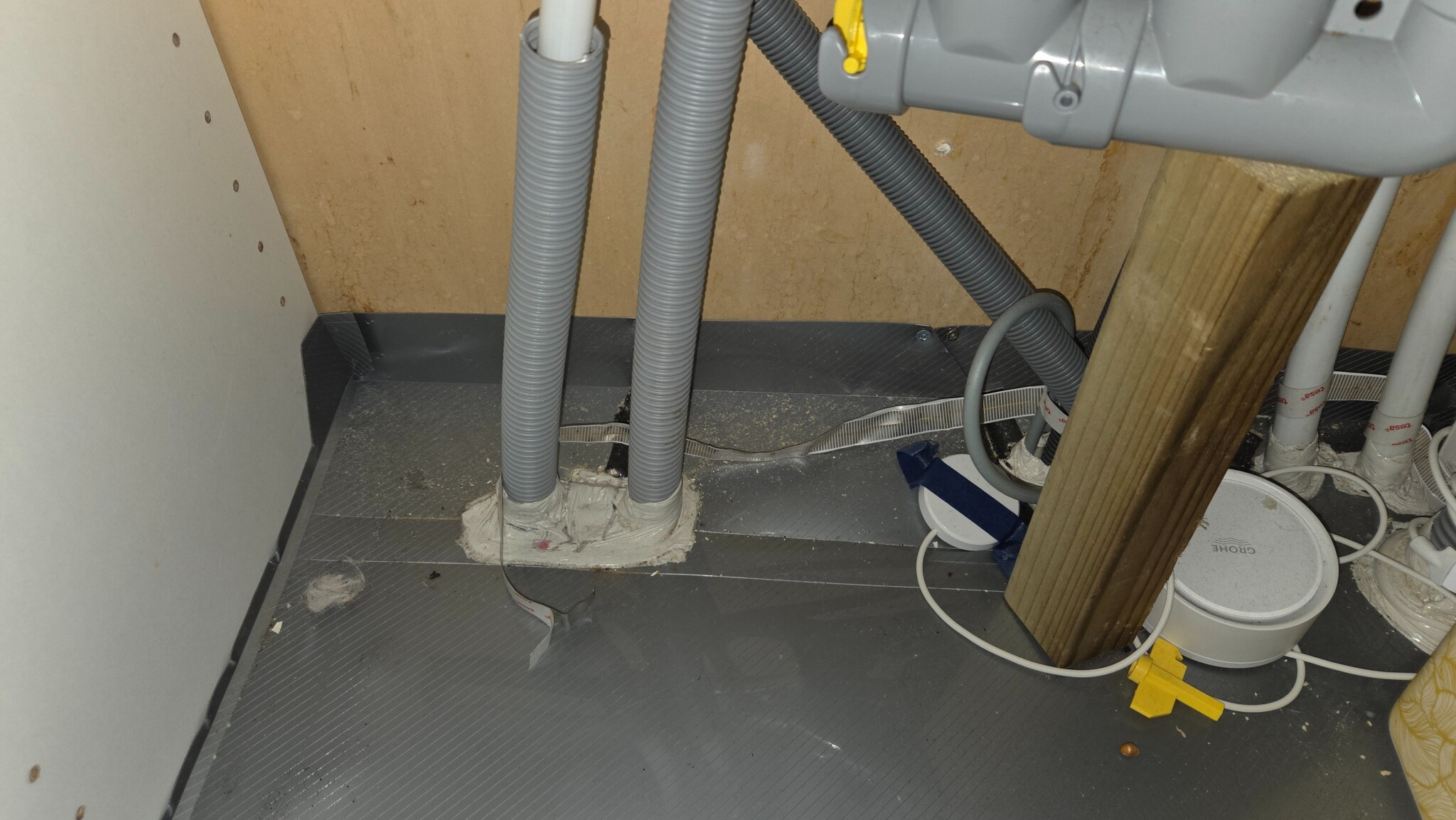

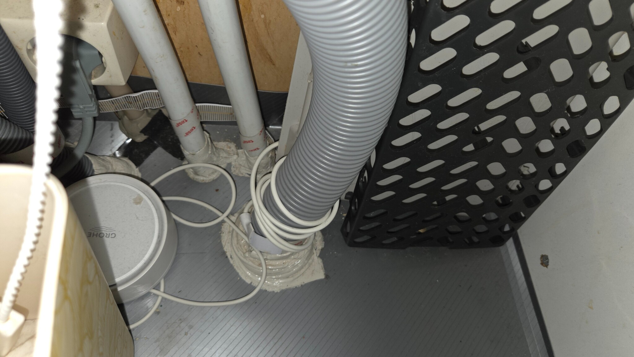

Stökigt men funktionellt. Sen på frågan varför jag har en bit 45x45 regel så är det för att inte avloppssystemet skall hänga och dingla i de två speciella hålskruvarna som håller vattenlåset i diskhoarna.
  • Stökigt avloppssystem under diskho med träregel 45x45 för att stabilisera, omgiven av rör och vattenlås i grått, sett på våt golvyta.
  • Avloppssystem under diskho med flera slangar och rör, inklusive en grå flexibel slang, omgiven av olika installationsdetaljer och kablar.
Håller med, det var tight där bak. Om genomföringarna går genom mattan och är tätade så kan inget försäkringsbolag gnälla sen.
