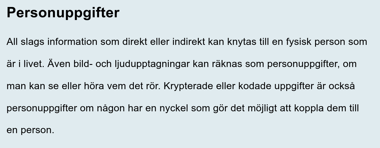

M MrDizzy skrev:
Dock är vattenförbrukning inte en personuppgift
Det verkar det finns synnerligen olika uppfattningar om...
IMY definierar personuppgift som:
Text om definitionen av personuppgifter enligt IMY, inklusive information som kan kopplas till en fysisk person, som bild- och ljudupptagningar.
Pratar vi om vattenförbrukning kopplad till en viss fastighet som innehas av en fysisk person har jag svår att se att detta inte skulle vara en personuppgift.
Går det att knyta vattenförbrukning direkt till en person, eller indirekt till en person (exempelvis via koppling till en fastighet), så bör det anses vara en personuppgift. I vanliga fall hade jag sagt att man med tillgång till realtidsdata om vattenförbrukning skulle kunna avgöra om peronen är hemma eller bortrest (noll vattenförbrukning = ingen hemma), men i det här fallet verkar det ju nästan vara tvärtom.

mexitegel mexitegel skrev:
Generellt ger de smarta vattenmätarna information i nära realtid med en upplösning på minst timvärde. Utifrån den informationen går det att förstå levnadsmönster och detta kan som sagt knytas till fysisk individ via kundnummer eller fastighet vilket i allra högsta grad faller inom GDPR.
@MrDizzy utveckla gärna ditt resonemang om hur sådana uppgifter inte skulle falla inom GDPR, jag är väldigt nyfiken då den expertis jag arbetar med professionellt har kommit till den slutsats jag redovisat.
Jag måste nog göra en pudel här 😫
Då jag är trött och hungrig fick jag för mig att det endast är information/data som kan användas för att identifiera (direkt eller indirekt) som är "personuppgifter" men det är ju fel.
Det är ju precis som redovisats all slags information som direkt eller indirekt kan knytas till en person som är i livet.

G g.kraft skrev:
Men då borde man ju kunna jävlas tillbaka mot Vattenbolaget...
Begära ut ALL data enl GDPR in gång i månaden till dess ge ger en krypteringsnyckeln :D
Nu förstår jag inte syftet med att ”jävlas tillbaka”. Syftet med att inte lämna ut kryptonyckeln handlar ju till del om att skydda informationen (personuppgifterna) inom VA-kollektivet att inte hamna i orätta händer.
I gamla PUL fanns lite begränsningar vill jag minnas men rättigheterna är större iom GDPR och det finns inget egentligt skydd mot rättshaverister.
Att begära ut sina personuppgifter titt som tätt lär inte påverka möjligheten att få ut kryptonyckeln alls. Möjligen lyckas du reta upp en handläggare så till den milda grad att denne kommer se det som sin livsuppgift att du aldrig i helvetet ska få någon kryptonyckel. Officiellt hänvisar man naturligtvis till säkerheten 😉.
