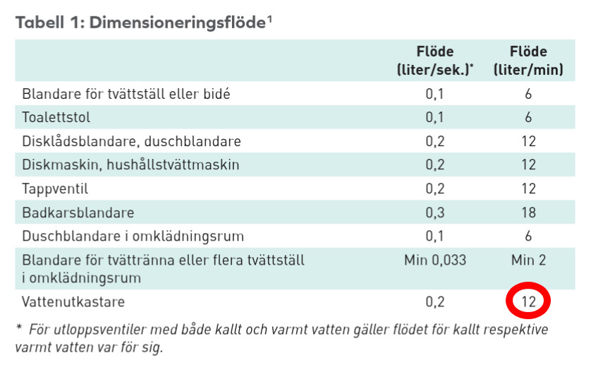

Tveksamt påstår jag. Här handlar det i så fall om över 20 liter per minut och det kan inget normalt tappställe leverera. Men visst kanske om två eller flera olika tappställen varit öppna precis hela tiden men hur sannolikt är det?
En vattenutkastare levererar utan problem, vid vanligt tryck, 20 liter/min :)
1234bjorn
Att utan problem leverera 20 l/min skulle vara det normala får du gärna styrka på lämpligt sätt. Men visst, det finns naturligtvis utkastare som levererar det.
Normalt dimensioneringsflöde är dock 12 l/min:
https://sakervatten.se/wp-content/uploads/2024/02/2de0a4f214f70285ff2cd645b6f8dad4.pdf
Tabell som visar dimensioneringsflöden i liter per sekund och minut för olika vattenanordningar, inklusive 12 l/min för vattenutkastare.

Det där är dimensionerande minimiflöden, inte vad det blir i verkligheten.
146 kbm är dock mycket oavsett, med mindre än ett rörbrott i fastigheten.
