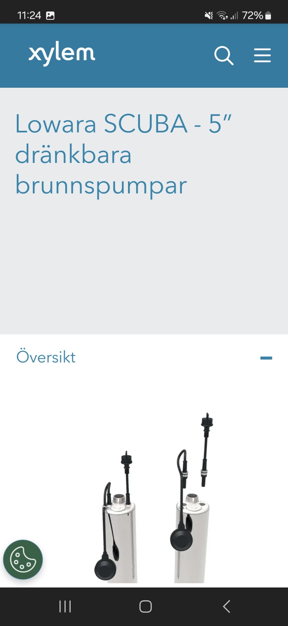

Har bytt ut inkommande vattenledningar samt skaffat mig en dränkbar pumpen till min grävda brunn.
Dock har det blivit problem. Pumpen går i korta intervaller i 1.5 sekunder istället för tryckstyrt.
Hydroforen (60l) har trycket 1.78 bar
Tryckström brytaren är inställd på 2 och 4 bar.
Den jobbar sig sakta upp till 3.5 bar. Men när jag tex duschar så går den ner till 0 sen pumpstart 1.5 sekunder och så håller den på.
Testat byta brytare. Hjälpte ej
Testat köra pumpen manuellt dvs utan brytare och det blir samma..
Drar jag ur pumpen så håller den trycket Testat i 24H så det är inget läckage.
Blir tokig.... tror ni pumpen är trasig?
  • Bild på två Xylem Lowara SCUBA 5-tums dränkbara brunnspumpar med kopplingsdon och flytande strömbrytare.
