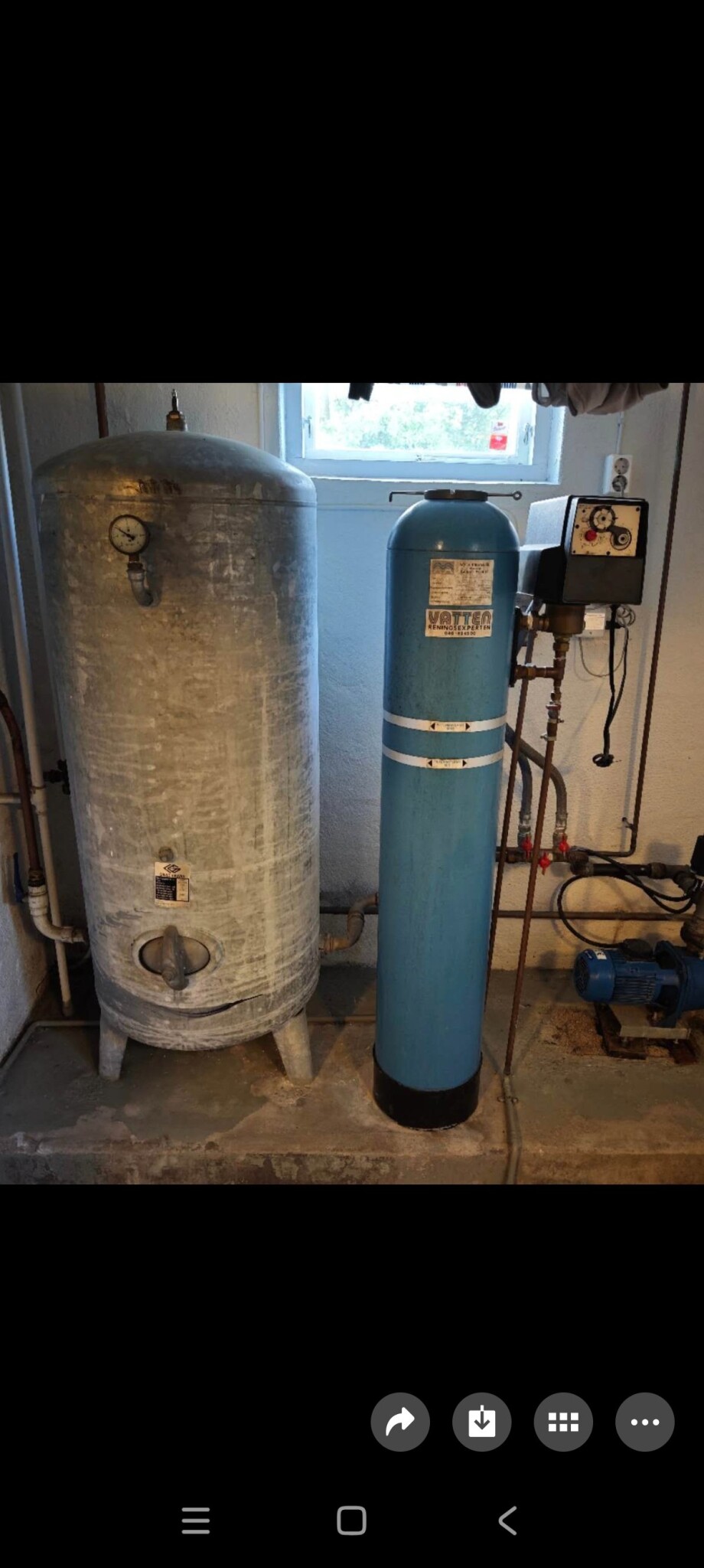

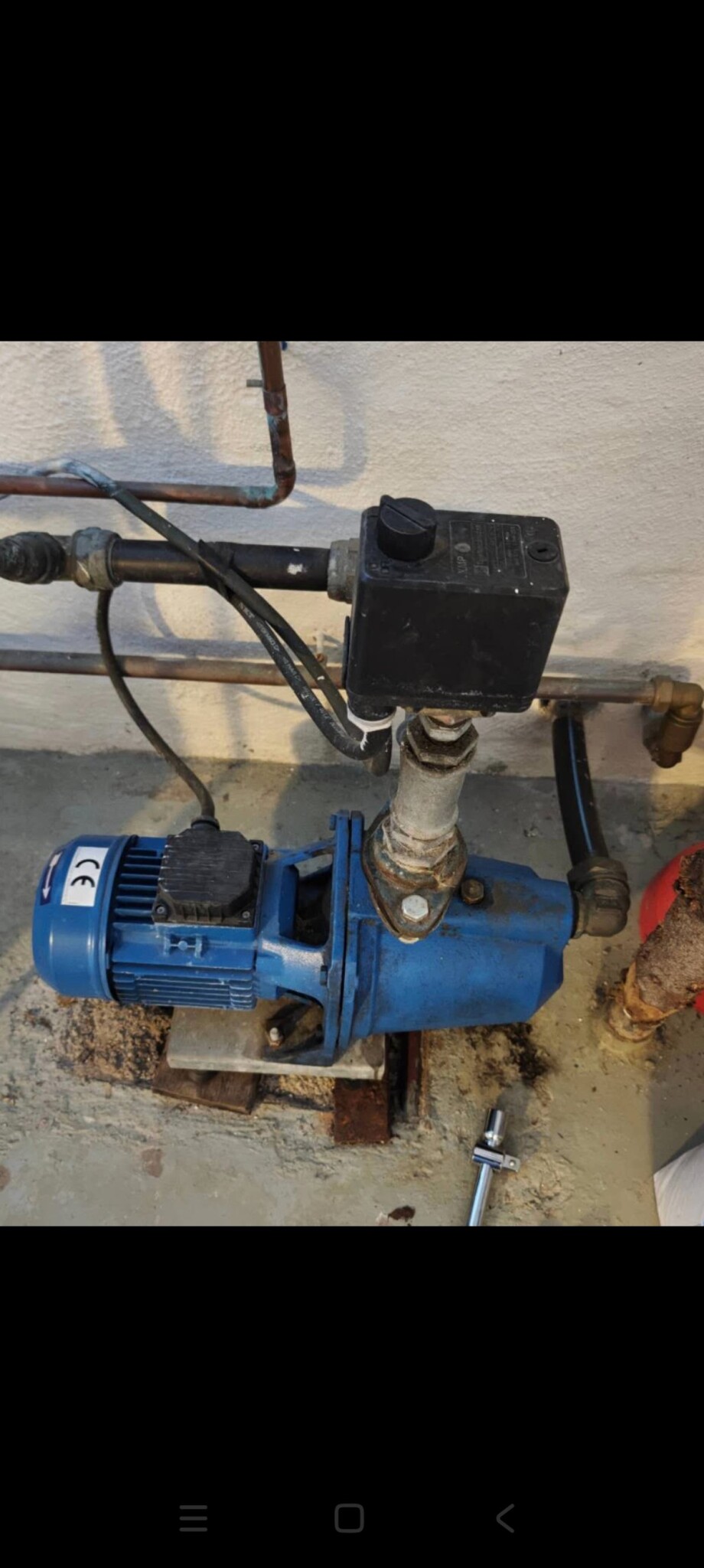

Vi har en grävt brunn och finns vatten. Den blå vattenpumpen har börjat låta ovanligt högt länge . Fungerade som det ska. Jag har öppnat luftningsventilen och där kommer vatten, utan några luftbubblor.
Det finns vatten i kranen i källaren, men när pumpen går stannar trycket strax under 2 bar och stiger inte mer. Därför kommer det inget vatten till övriga delar av huset.
Är det någon som vet vad felet kan vara? Kan problemet sitta i pumpen, backventilen, tryckströmbrytaren eller hydroforen?
Bilder på anläggningen bifogas.
Spontant skulle jag gissa att de galvade rören beckat igen.
Lossa vid tryckströmbrytaren och titta hur det ser ut inuti röret.
