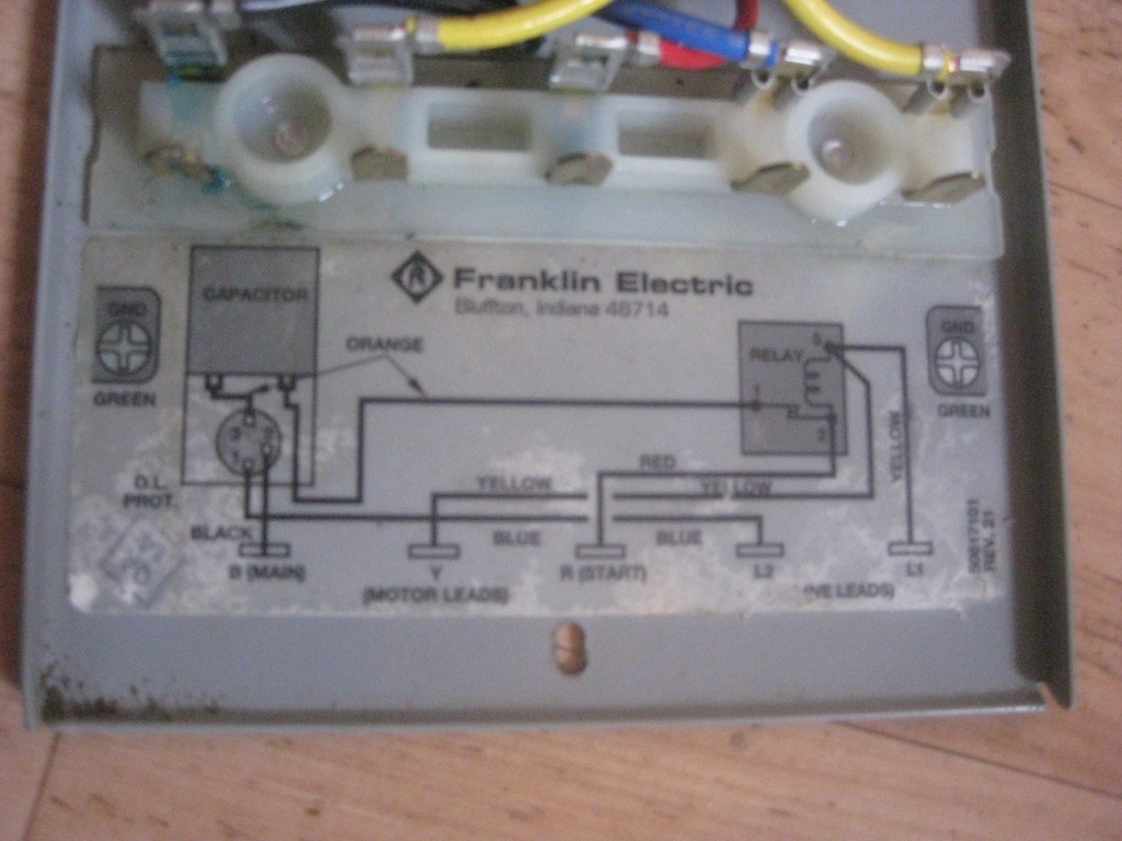

I går kväll lade vattnet av i vårt torp där vi bor. Vattenpumpen går inte.

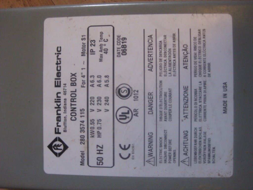

Vattenpumpen är nedsänkt en 220V 1-fas Goulds 2GS05 0,55kW, 0,75hk

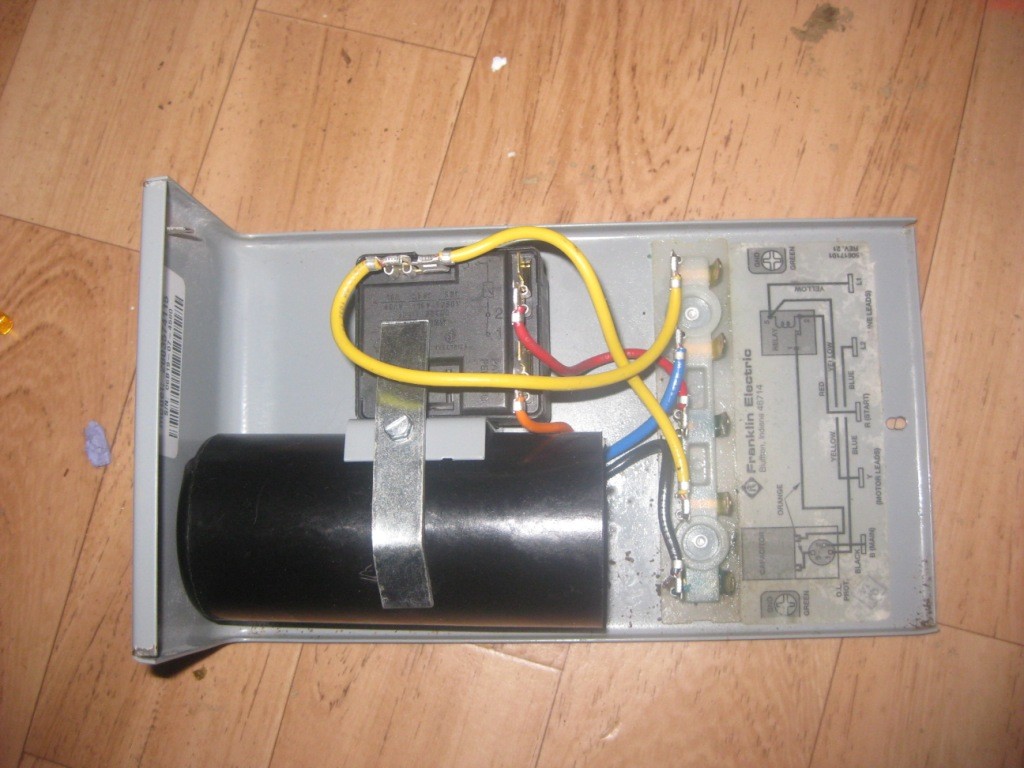

Tryckströmbrytaren verkar funka, det är ström fram till styrskåpet för pumpen.
Styrskåpet står bara och tickar men inget händer.
Bifogar några bilder på styrskåpet nedan.
Om vi mäter lindningarna får vi resultaten
Mellan R-Y 18 Ohm
Mellan R-B 22Ohm
Mellan Y-B 8 Ohm
Kondingen ser ok ut för ögart, men jag vet inte hur man mäter upp den.
Det är ju en énfaspump så vi är osäkra på om skilladerna i resistan ör normala eller indikerar att pumpen är paj.
Går det att bedöma om det är pumpen eller styrskåp som är trasig ?
Finns det någon nödlösning som kan hjälpa oss få vatten i helgen ?
