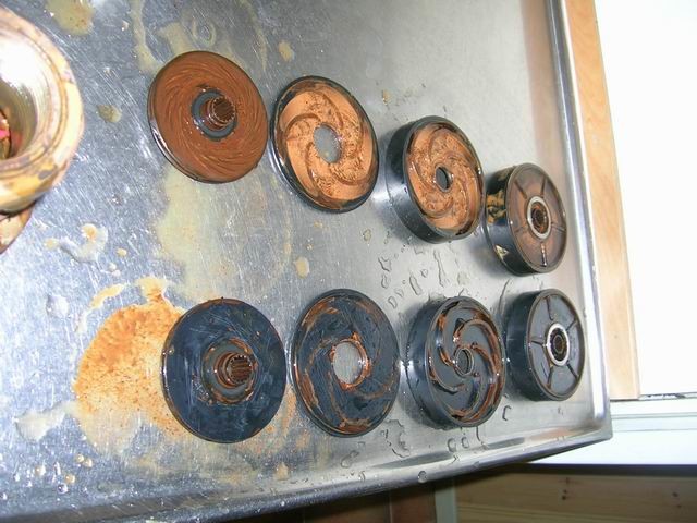

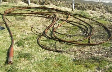

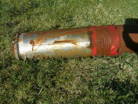

Har nu haft uppe pumpen ur brunnen..
Den var ganska rejält igenslammad.. Jag tog isär hela pumpen och gjorde rent alla 18 st "småpumpar" och nu har jag ungefär dubbla flödet. och det kan man nog inte direkt klaga på.
Har svårt att tänka mig att man skulle få upp något vatten alls med denna pump om den går åt fel håll, skall dock prova mest bara för sakens skull.. hehe. :
Edit:
Nu när man tänker på det så kan man tillåme se att den har gått åt fel håll, rotorn har "rostbeläggningen" i fel riktning mot va "turbinen" är...
Edit:
