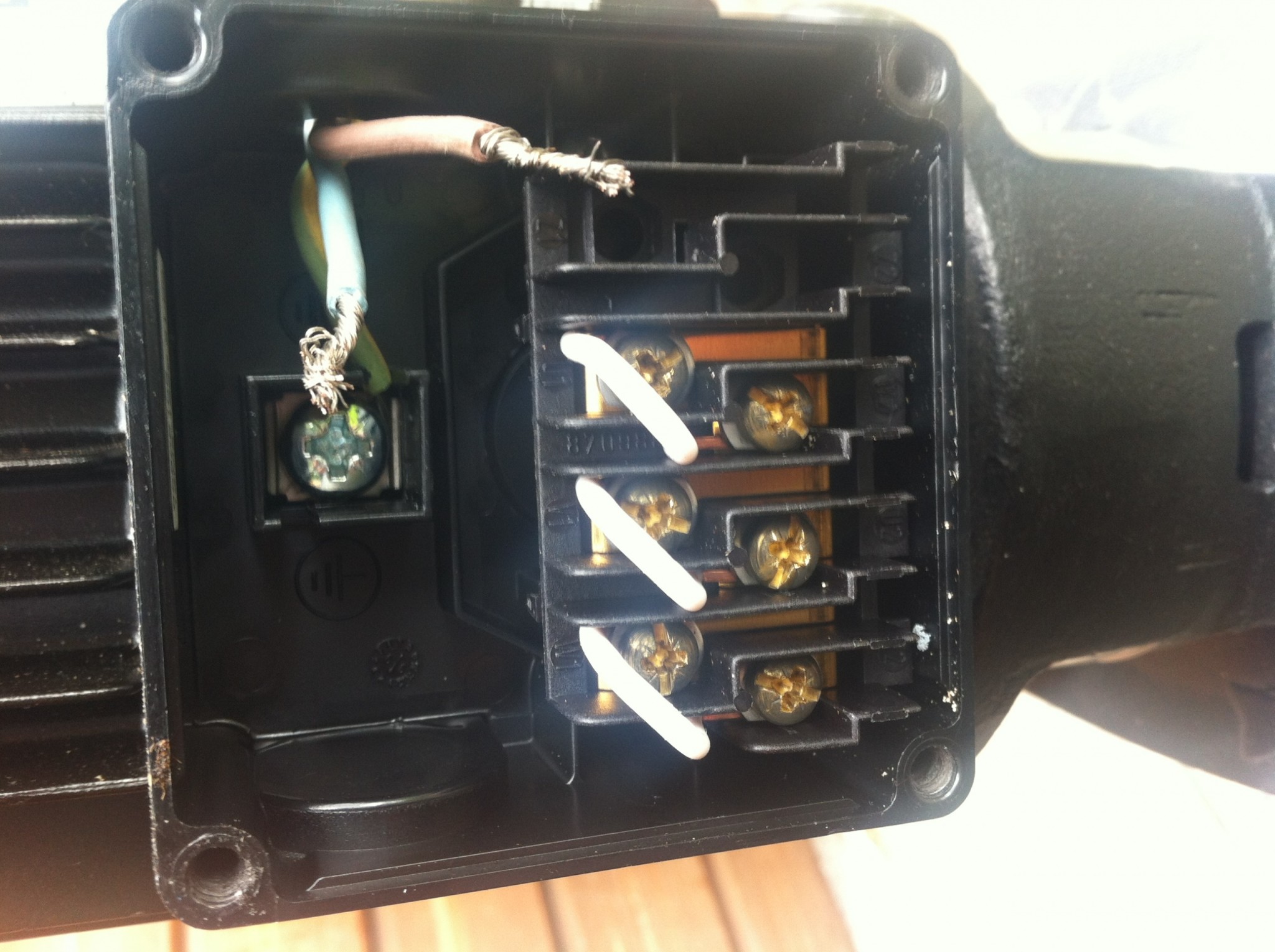

Fick en vattenpump och skulle se hur den fungerar. Såg att en kabel satt fast så jag skruva loss locket för att se om den var ikopplad.
det var den inte.....
Så nu till min fråga, hur kopplar man den?
det står U1 U2 V1 V2 W1 W2 på kopplingarna
B
Det är en grundfos föresten glömde nämna det
Vad står det på märkplåten? Vilken spänning ska motorn ha 230VAC eller 400VAC? Ska motorn vara Y- eller D-kopplad? Ska motorn vara kopplad till 1-fas eller 3-fas? Fick du med någon kondensator (rund burk, sitter eventuellt fast på motorn)?
Motorn är i dagsläget D-kopplad, antagligen ska den kopplas in till 1-fas 230VAC och då måste det finnas en kondensator med i bilden, man kopplar bara in sig på 1-plintarna, t.ex. Blå på U1, brun och ena änden på kondensatorn på V1 och andra änden på kondensatorn på W1.
Ta en bild på märkplåten.
Bra dragavlastning på kabeln, ser ut som att trådarna är urryckta. Jord sitter fastskruvad och då ser man anledningen till varför jorden alltid ska vara längre på en anslutningskabel.
Ser ut som att det är enfas med tanke på att det är en ny vattenpump och antalet trådar.

Fast kopplingsplinten ser ut som 3-fas, men det är svårt att gissa om du inte har några märkdata på pumpen.

Man kan fejka 3-fas med hjälp av en kondensator, på det sätt som jag beskrev men det gäller att motorlindningen ska ha 230VAC i huvudspänning.

Japp, det duger i nödfall, och max motorstorlek runt 1..1,5kW beroende på applikation.
