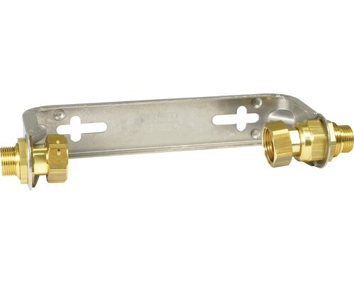

Jaha då har man blivit lost i djungeln av rörkopplingar 😳
Ska montera en vattenmätarkonsol för kommande byte av vattenmätare och då jag brukar använda Vatette så beställde jag deras konsol med vad jag trodde G20 på inkommande och en bussning G20 / G25 då jag har en befintlig avstängning som jag tänkte behålla för att slippa stänga av vattnet i gatan.
Men konsolen har tydligen Dy22 på både in och utgående så min fråga är:
Hur f-n löser man detta?
Någon som vet om det finns en övergång från 22 till 25 eller har en annan smidig lösning utan för mkt mockande med rör stumpar etc...
Eller är det bara att returnera allt och köpa annat fabrikat på vattenmätarkonsolen med rätt gängdimension.
Alla tips mottages varmt.

Sant, ut o ingående är för klämringskoppling el lekande mutter 22 mm.
Det är denna jag har köpt:
https://www.rinkabyror.se/artikel/va-vattenmatarkonsol-med-passbit/

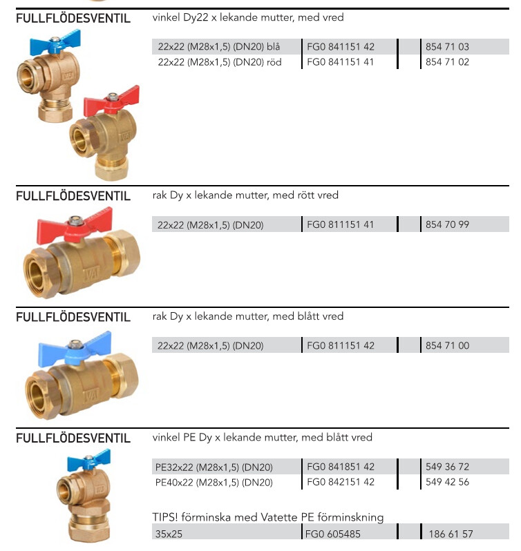

Vatette dy22 är väl gänga M28x1,5 om jag förstår det rätt. Om jag förstår det rätt så vill du från G25 invändig till M28x1,5 utvändig (=Vatette dy22).
Enklast är väl Koppling Rak VATETTE 22mm x G25 1940577 på inkommande G25:
https://www.hornbach.se/p/koppling-rak-vatette-22mm-x-g25-1940577/10617670/
Sen koppla ihop det med en Vatette dy22-dy22 dubbelmutter:
https://www.bauhaus.se/dubbelmutter-vatette-dy22

Det är väl just för att det ska falla in i "system-vatette" som dom pushar så hårt för, deras olika ventiler passar t ex direkt på deras ända vilket jag antar är grundtanken här.Mazen skrev:
Marknaden för konsoler med vanlig rörgänga är ju inte obefintlig heller så det känns väl rimligt för VA att stå ut lite.
Förstår helt deras tanke med att allt passar ihop som lego i deras system, men det blir då tyvärr "obrukbart" om man som jag har befintliga kopplingar/ventiler man vill behålla.
Blir att beställa fler kopplingar och mocka ihop.
Är det då inte bättre att köpa en VM-kosnsol som du ursprungligen tänkte dig?Mazen skrev:
https://www.hornbach.se/p/beluco-vattenmatarkonsol-a500-1-g20-5208020/5112479/
Du har rätt.. är nog enklast iaf.Krilleman skrev:
Får bara komma över att inte använda Vatette hela vägen.. men passar deras kulventil på den länkade konsolen?
För en sådan är tänkt att monteras på utgående.
Och vad ska man använda som passbit i väntan på den nya mätaren?
