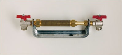

Vattenmätarkonsol - Någon VVS-are?
Det brukar väl sitta en backventil i varmvattenberedarens koppel?jesper@fordson skrev:
Jag tror i alla fall att min avstängningsventil för inkommande KV dessutom är en backventil.
Jo så brukar det vara men vissa kommuner kräver det ändå och av erfarenhet så vet jag att det händer då och då att det ändå backar varmvatten.b_hasse skrev:
Ajdå jag beställde just en Beulco. Hoppas inte alla är lika dåliga :-|Mikael_L skrev:
Hade en kille ute här från kommunen igår och bytte vattenmätaren, första gången han var ute ville han inte byta den eftersom ventilen hade kärvat men jag masserade igång den så inga problem. Men när han hade bytt den var hålet för att sätta dit plomberingen svåråtkomlig och igensatt.
Kan detta påverka mig på något sätt? kan dom vägra byta den nästa gång de kommer?

Gammal tråd men aktuell för mig då jag funderar på att byta ut mina gamla skjutventiler till en ny vattenmätarkonsol. Man blir ju lite nojig efter att ha läst denna tråden. Så vad gäller nu? Vågar man köpa en konsol från tex LK eller Beulco eller är det fortfarande armatec som gäller? Var får man tag på dessa konsoler som privatperson? Någon nämnde även att dahls alterma konsoler är gjorda av armatec?
Grundstött
· Halland
· 28 348 inlägg
Här har du vad du behöver:P petterovski skrev:
https://www.rinkabyror.se/artikel/vattenmatarkonsoll-kompl/
