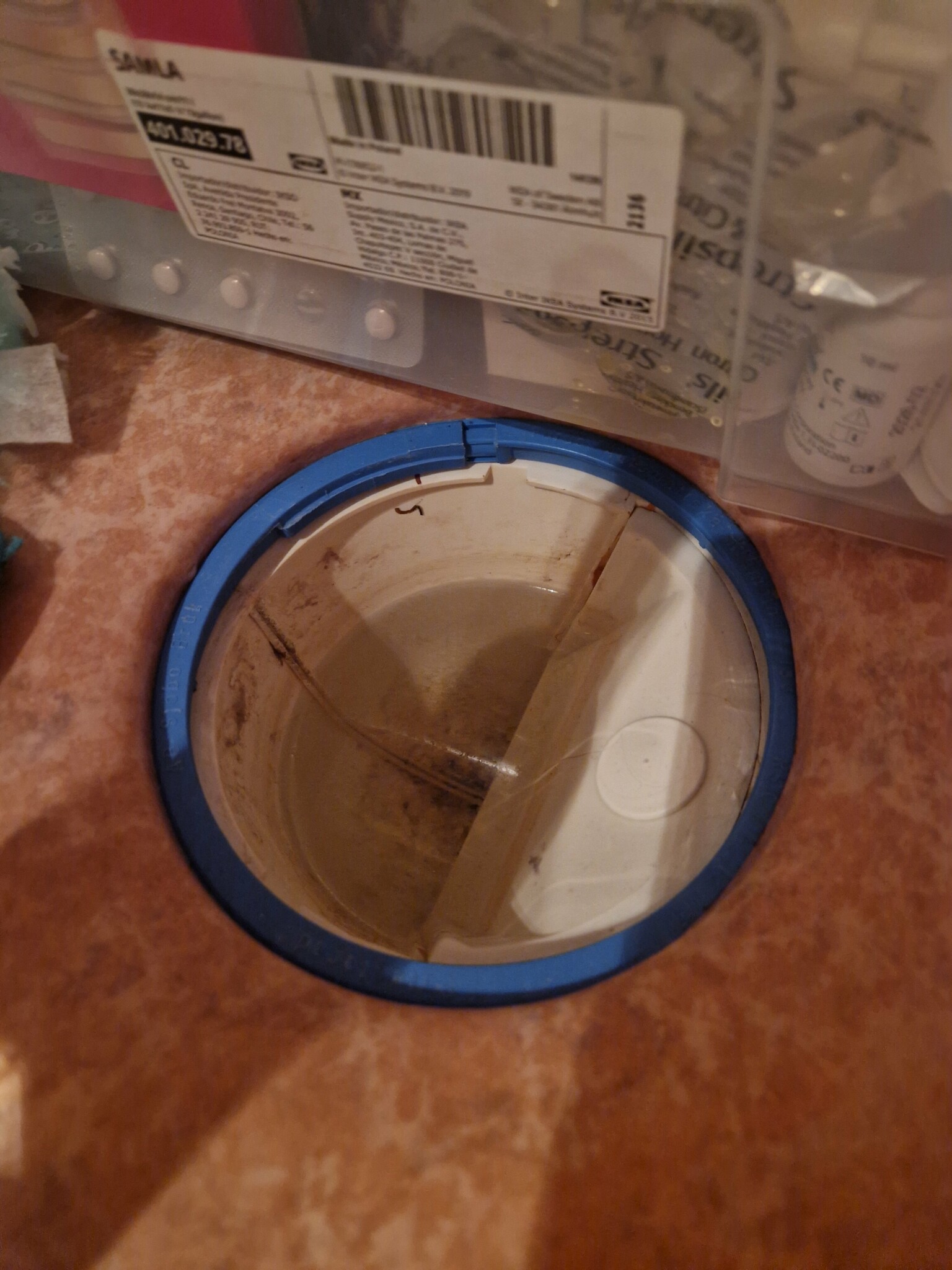

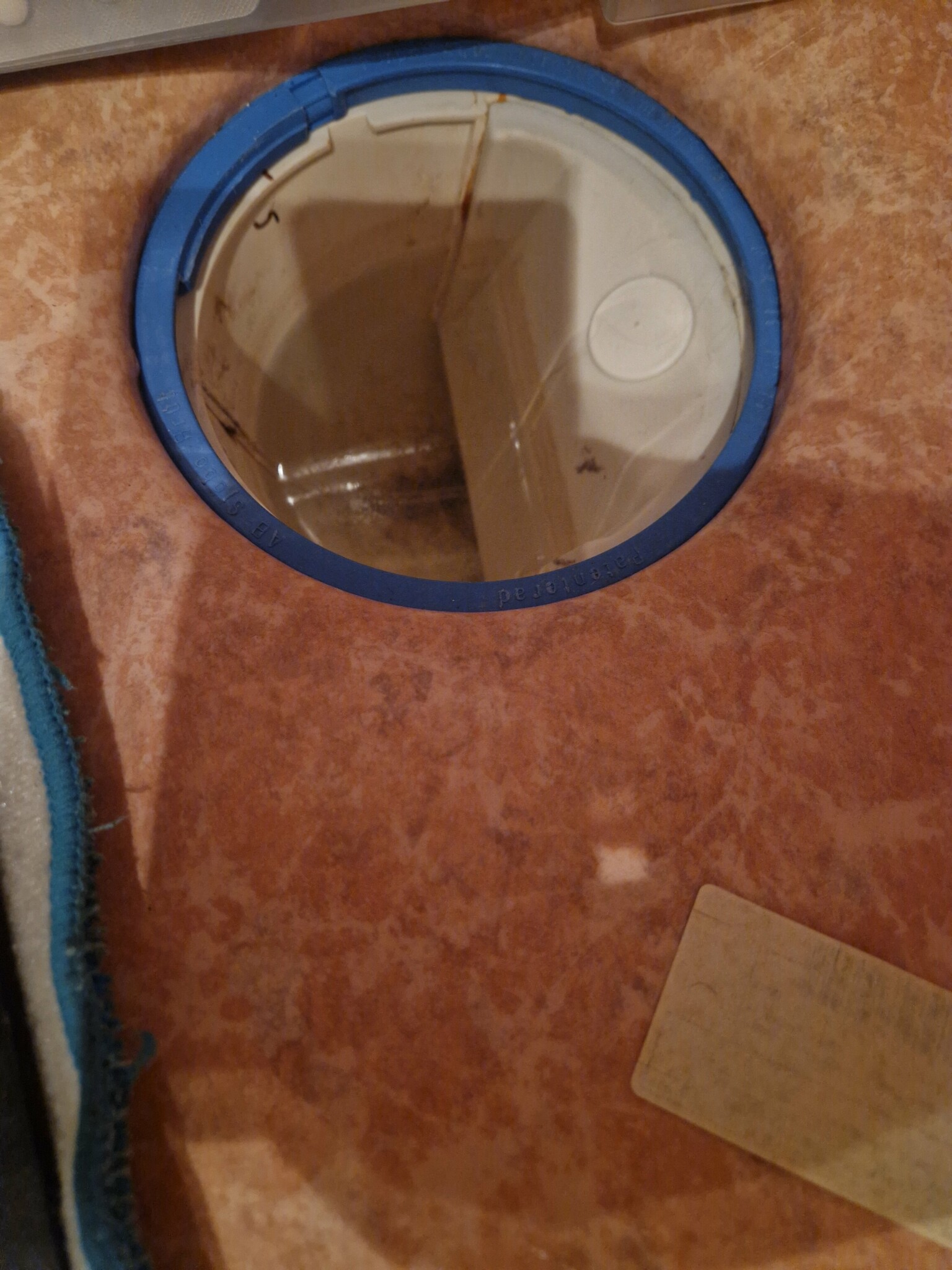

Någon som kan identifiera denna brunn?
Är det möjligt att byta tätring?

Vad för problem har du tänkt att en ny klämring ska lösa? Börjar mattan släppa?
Där har blivit bytt tätning för typ 10 år sedan. Nu läcker det igen så tänkte prova byta den igen om man lyckas hitta rätt.
Badrummet är i behov av renovering men där är något annat projekt innan det är dags för badrummet nu
Inte för jag tror det kommer hjälpa men en klämring finns ju överallt nästan.
Paul-Staffanstorp
Här har vi ett klassiskt exempel på varför jag förordar Jafos brunnar med skruvbar klämring.
När mattan med tiden torkar så hjälper till slut inte denna klämringen då den också då rör sig och blir mindre.
En ny hjälper alltså föga tyvärr för den orkar inte töja ut den nu torkade/hårdare mattan.
