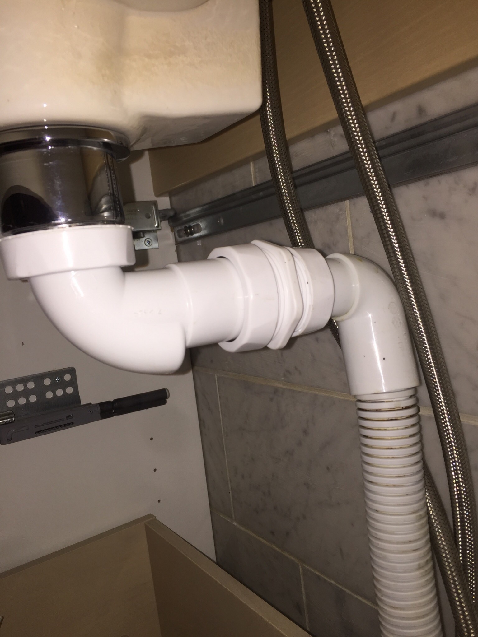

Hej! Har precis flyttat och det kommer avloppslukt från handfatet. Misstänker att det saknas ett vattenlås eller kan det vara ett dolt liggande vattenlås i kopplingen? Är ny på området så uppskattar all hjälp och tips jag kan få. Stort tack!
Avloppsrör under handfat utan synligt vattenlås, möjlig källa till luktproblem.

Ta los de vita plastdelar och gör dom ren i en hink med grönsopa. Då ser du direkt om det finns ett vattenlås (troligt).
Tycker du att vattenlåset fungerar dåligt, kan man byta ut den mot en annan modell
Är väl ett membranvattenlås där i själva böjen under handfatet...
jorå kolla 13th marines länk så får du se :thumbup:
Men ett sådant kan troligen hänga upp sig, så om det luktar kan det vara läge att plocka isär och kolla.
Det är alltså ett mekaniskt lås, med ett mebran som öppnar av vattentrycket och släpper förbi vatten från ena hållet.
Stämmer, har likadant på vårt nya tvättställ. Går finfint att göra rent lite försiktigt (så att inte membranet släpper) med en tandborste och sedan lägga i blöt i lite bakpulver, ättika och kokhett vatten.
