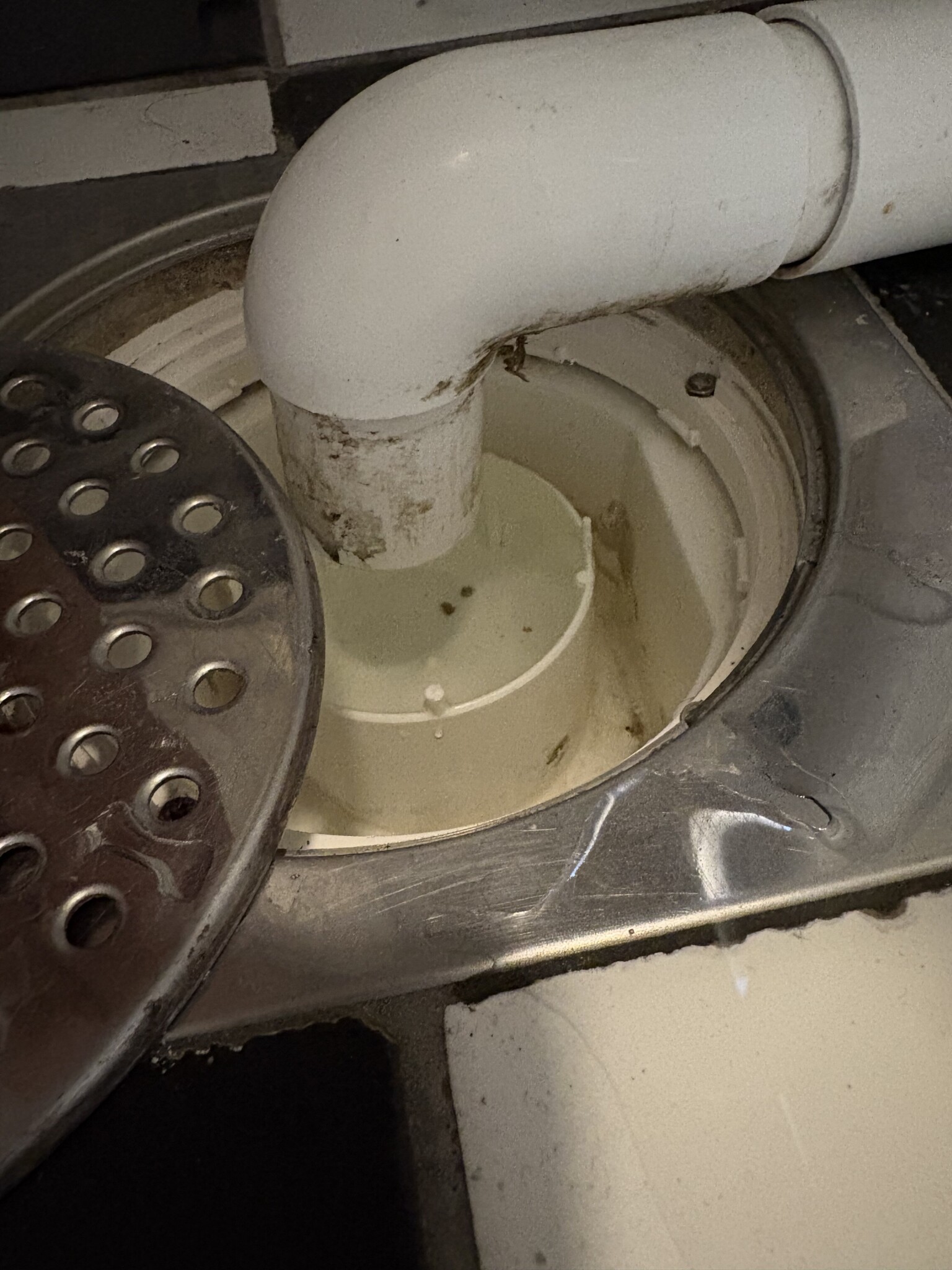

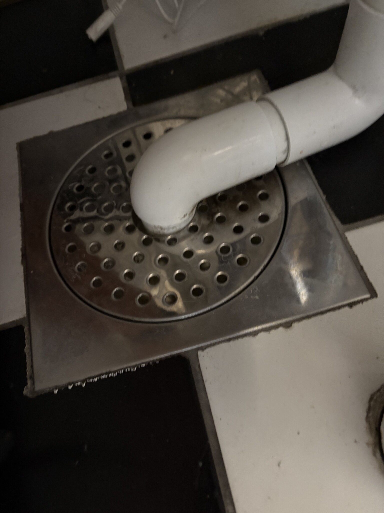

Kommer dålig lukt från en golvbrunn i källaren (märklig nog sedan en nyligen gjord avloppsspolning, men kanske är ett sammanträffande).

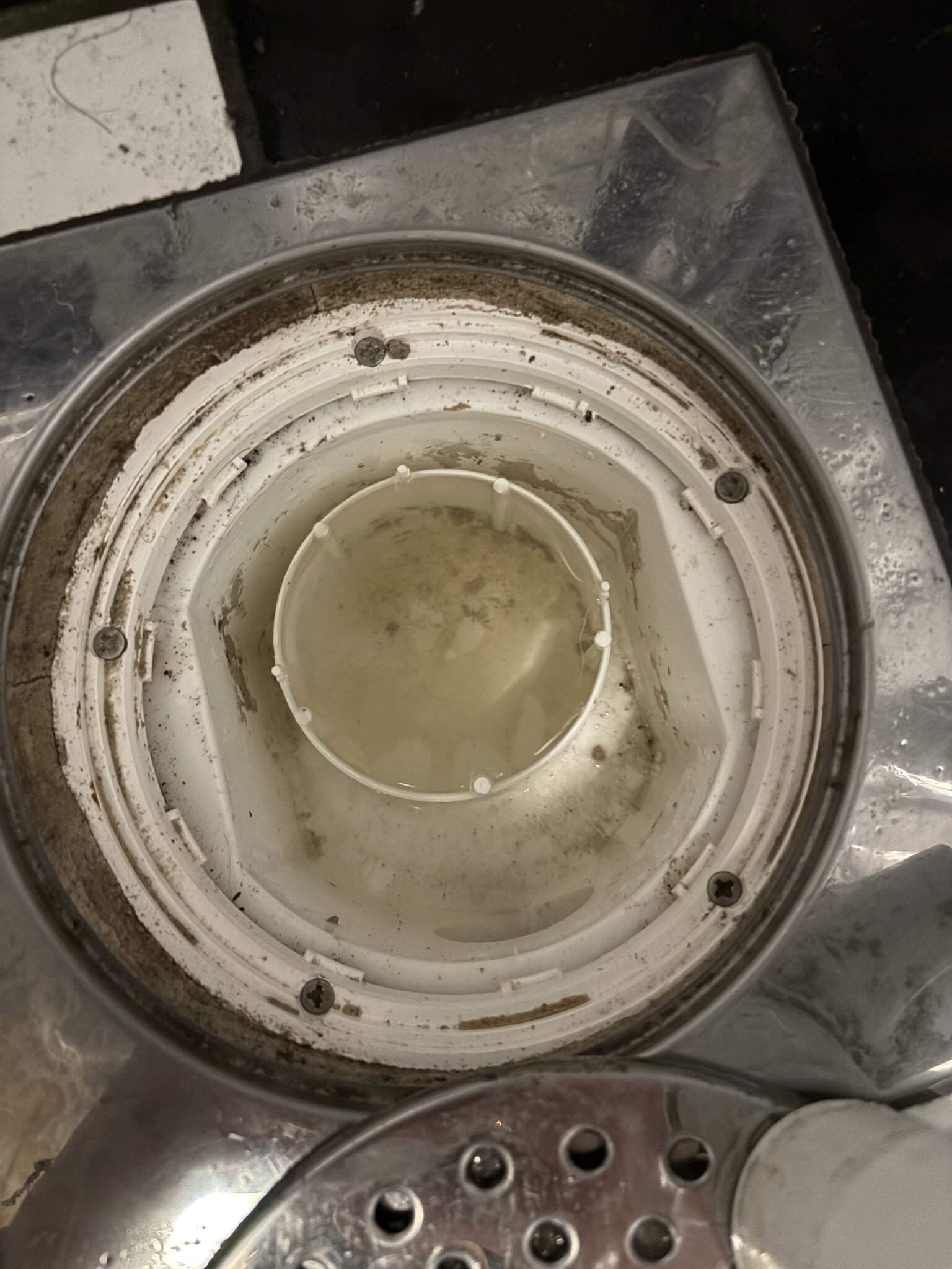

Gjort flera försök att rengöra utan framgång. Märker att det kommer drag från röret i brunnen (nederst i bilden), och misstänker att det är anledningen till lukten varför jag börjar undrar om det verkligen finns vattenlås på denna brunn? Inte sett med insats i mitten tidigare.
Försökt att lossa på skruvarna och ta ut insatsen, men den verkar vara fast (fogad kanske).
Är det någon som vet om det finns ett vattenlås på denna golvbrunn? Om inte, någon som vet vilket vattenlås som skulle passa?

Den delen som är skruvad är inte insatsen utan en klämring som pressar ner tätningsmanschetten/brunnsmanschetten mot golvbrunnen.

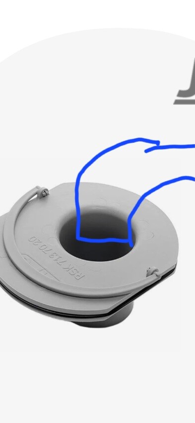

Insatsen bör likna följande, men ändå inte, delen som går nedåt i brunnen borde gå i den innre runda delen i golvbrunnen,
Det gäller att veta vilken tillverkare och modell det är på golvbrunnen.

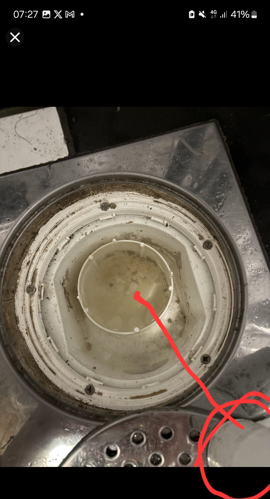

Den runda delen i "botten" av golvbrunnen är ena delen av vattenlåset, men större delen av vattenlåset är borta.
Försök att leta efter all typ av text/symboler i golvbrunnen.
Eventuellt kan det eventuellt vara denna delen som passar,
https://badochtoaspecialisten.se/vv...delar-och-tillbehor/jafo-vattenlasinsats-rot/

Gjorde bildsök på golvbrunnen, fick bl.a. följande träff,
https://www.byggahus.se/forum/threads/glappande-vattenlas-golvbrunn.267069/
Så din golvbrunn verkar vara samma som tråden ovan, å då verkar insatsen ovan vara rätt.

Skruvarna håller fast brunnsmanschetten/tätskiktet och får absolut inte lossas av någon annan en fackman. Risken är att du har isönder nån del och badrummet får göras om! Tittar man noga runt om i brunnen borde det finnas ett RSK-nummer. https://www.rskdatabasen.se/ där hittar man alla kompatibla delar 👍

Vi är nyinflyttade sedan två månader, så inget vattenlås sedan dess i vart fall… Märkte det för några veckor sedan, men tänkte att det var smuts som luktade.
Röret går ner i brunnen, se bilder, men inte så att det typiskt är i vattnet i röret i mitten, utan hänger en bit ovan vattnet. Tänker du att man tagit bort vattenlåset på grund av röret? Borde väl inte finnas något hinder mot att ha ett vattenlås ändå (då får jag hitta en annan lösning)?
