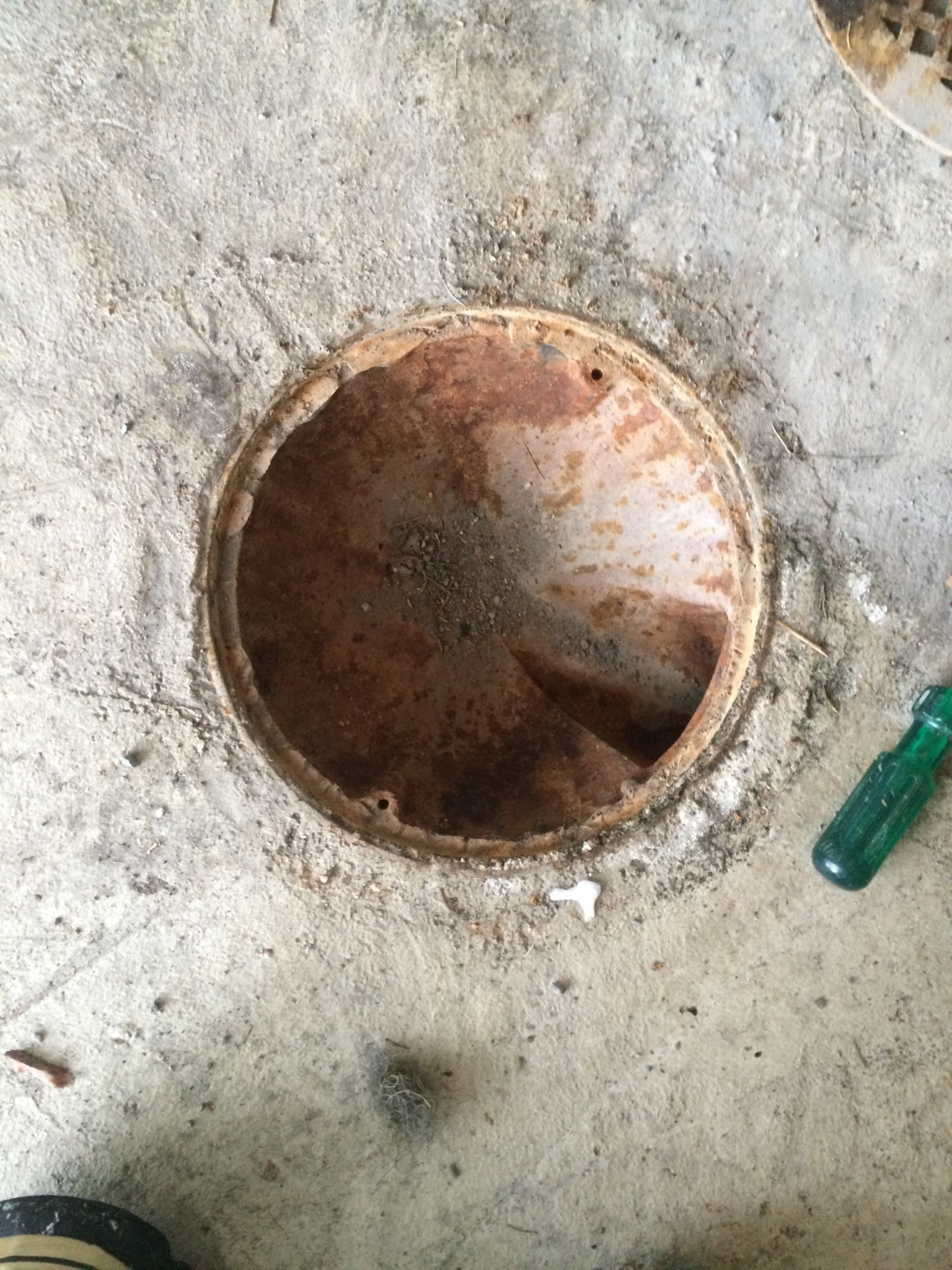

Hej! Har ett garage där tidigare ägare gjutit en platta med golvvärme. Golvvärmen har inte varit inkopplad tidigare, men nu har jag installerat en elpanna och pump, så nu är det värme i garaget. I golvet sitter en golvbrunn med en spygatt av gjutjärn. Ett rör leder vattnet ett par meter vid sidan av huset, ovan mark.
Nu när värmen är igång så kommer det in duktigt med kalluft genom golvbrunnen. Finns det något sätt att modifiera spygatten så att det blir ett vattenlås? Nackdelar och fördelar med det? Eller kan man lösa det på annat sätt?
Här är en bild.

Sätt en klafflucka på utloppet.
Ja, smart. Vet du om det finns färdiga eller nått man bygger själv. Googlar jag hittat jag bara robustare saker.

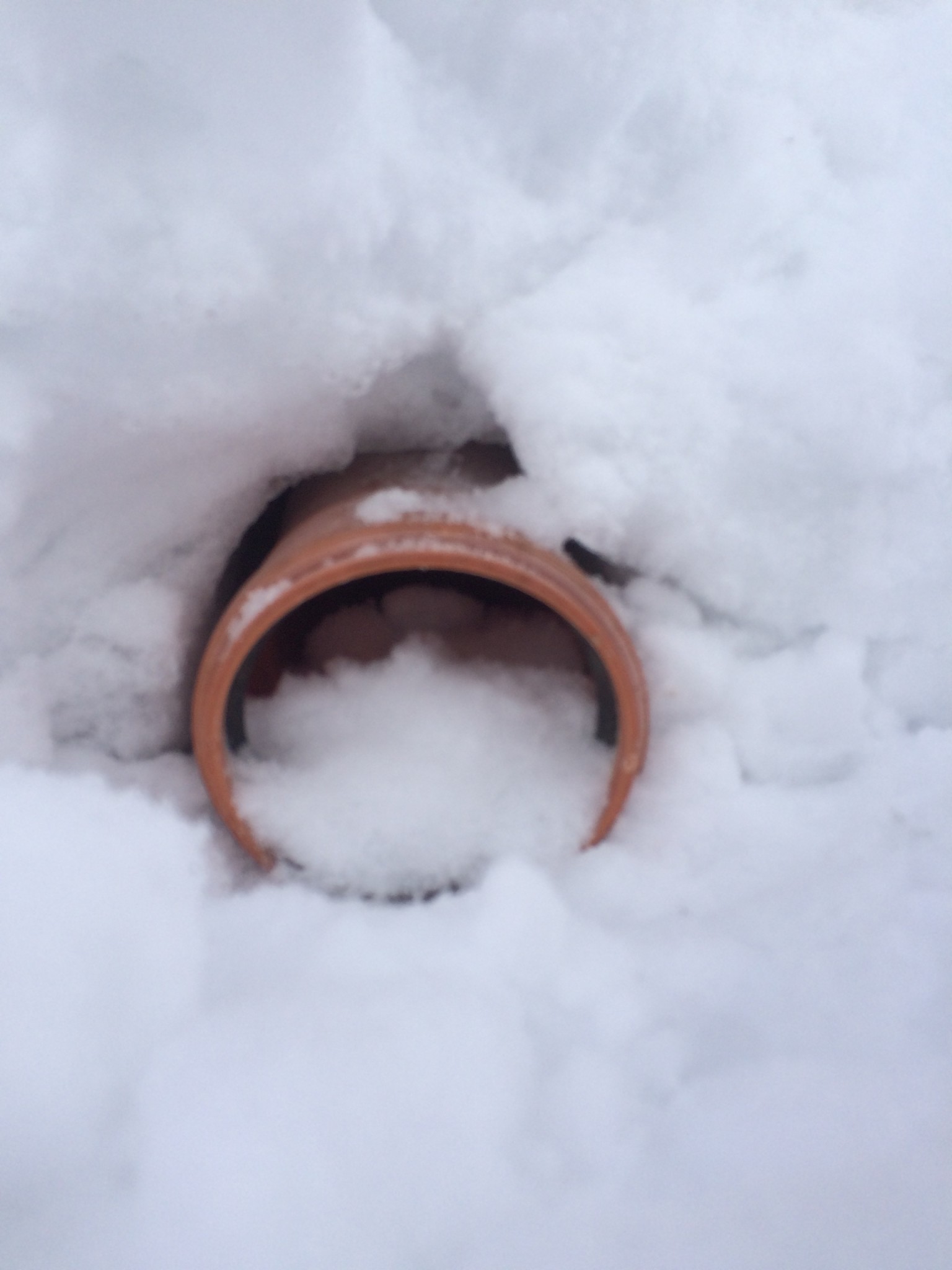

Vad har du för dimension på utloppet?
Ca 12 cm. Se bild. En fläns.

Det kanske räcker att sätta en 90gr böj på änden och fylla upp med makadam , om det inte är mycket vatten som du ska spola ut där.
Johan Nyqvist och 1 till
Kulle´s förslag borde funka utmärkt och är betydligt billigare än mitt.
Johan Nyqvist
Ja, tror det får bli så. Ev. går det ju att gräva lite under och fylla upp så att det blir lite "stenkista". Får vänta till våren. Tack för hjälpen!
