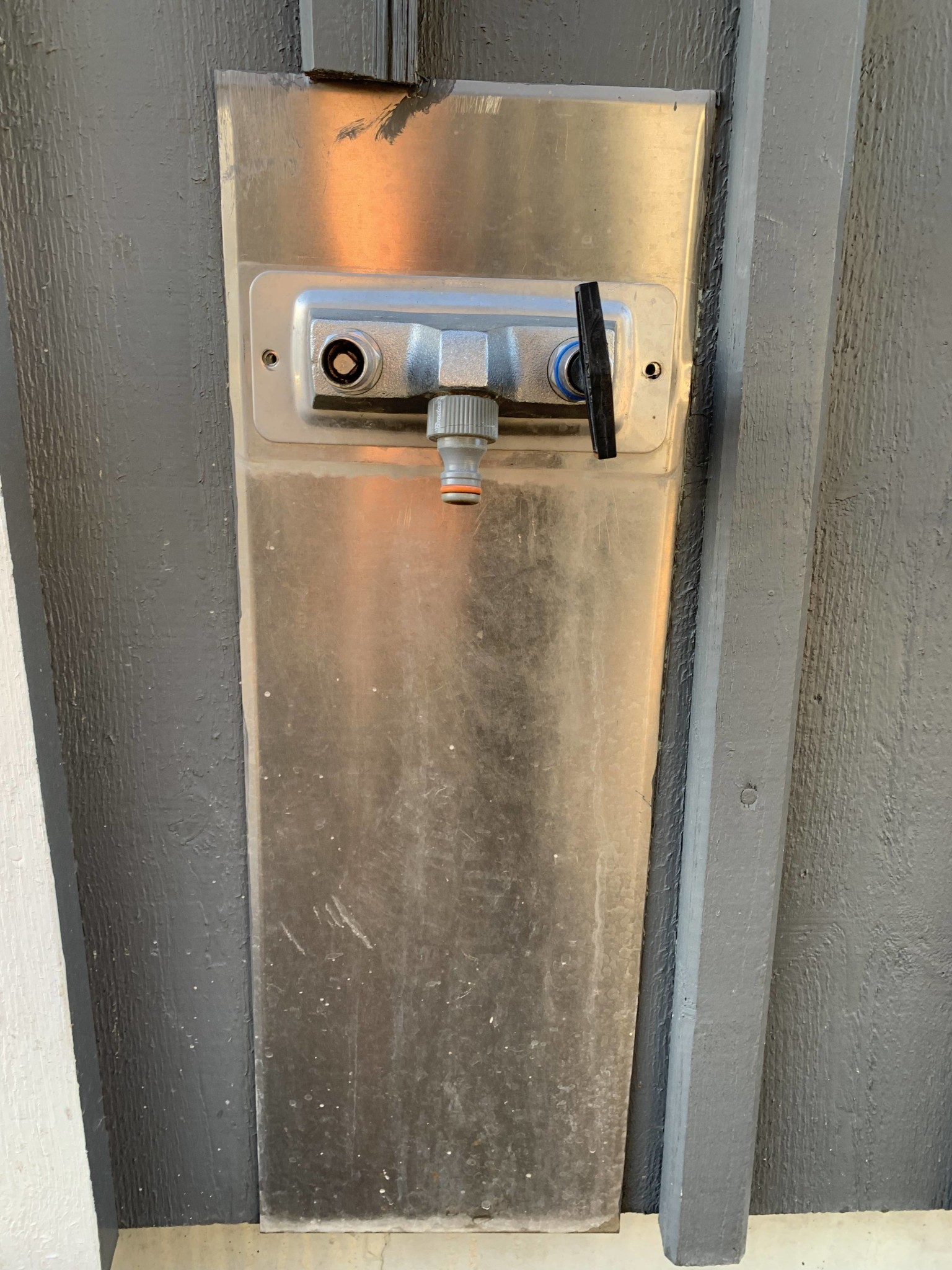

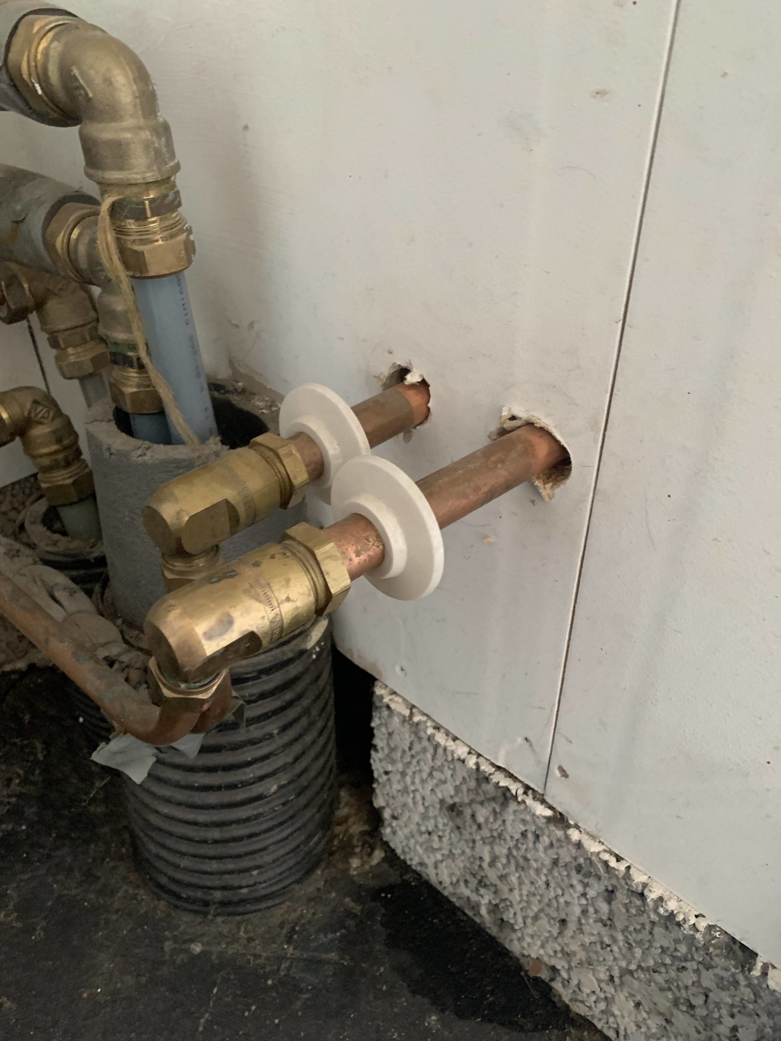

Jag skulle använda uteslangen lite för att spola rent trallen. Då såg jag att det läckte bakom själva
Blandaren och rann vatten bakom panelen. Jag vet inte hur det ser ut bakom och om det kan vara en packning som har gett med sig. Jag är väl inte så bra på detta och undrar hur man ska tänka här? Ska man ta in en fackman eller kan man reda i detta själv? Jag postar två bilder på hur det ser ut på framsidan och baksidan. Mycket tacksam för lite tips och råd.

Har gardenakopplingen suttit på under vintern?
Högst troligt så har ena/bägge rören som går genom väggen sprungit läck (frusit sönder).
Ventilkäglan & sätet sitter på insidan, i vinkeln.
Det enda som finns att göra är att först kontrollera/konstatera att utkastaren är sönderfrusen.
Nästa steg är att byta vattenutkastaren.

Ja gardena kopplingen har med stor sannolikhet suttit på hela vintern.
Hur svårt är det att byta vattenutkastare? Är det något man kan göra själv eller ska man anlita en rörmokare?
Det sitter ju två skruvar framtill på utkastaren. Räcker det med att lossa de två för att få bort den?

Är man händig så bör man klara av att byta vattenutkastaren.
Ja, det är de två skruvhålen i ytterkant på kortsidorna som håller utkastaren.
Sen kan den sitta fast med silikon mot plåten.
Jag hade börjat med att sätta två avstängningsventiler på kopparrören till utkastaren.
Nackdelen med dessa dubbelutkastare är att de är inte självdränerande utan man måste själv aktivt dränera den på vatten inför vintern.
Det en del gör är att montera två enkelutkastare där den ena är kopplad direkt till kallvattnet.
Den andra kopplas till en termostatblandare/blandningsventil.
