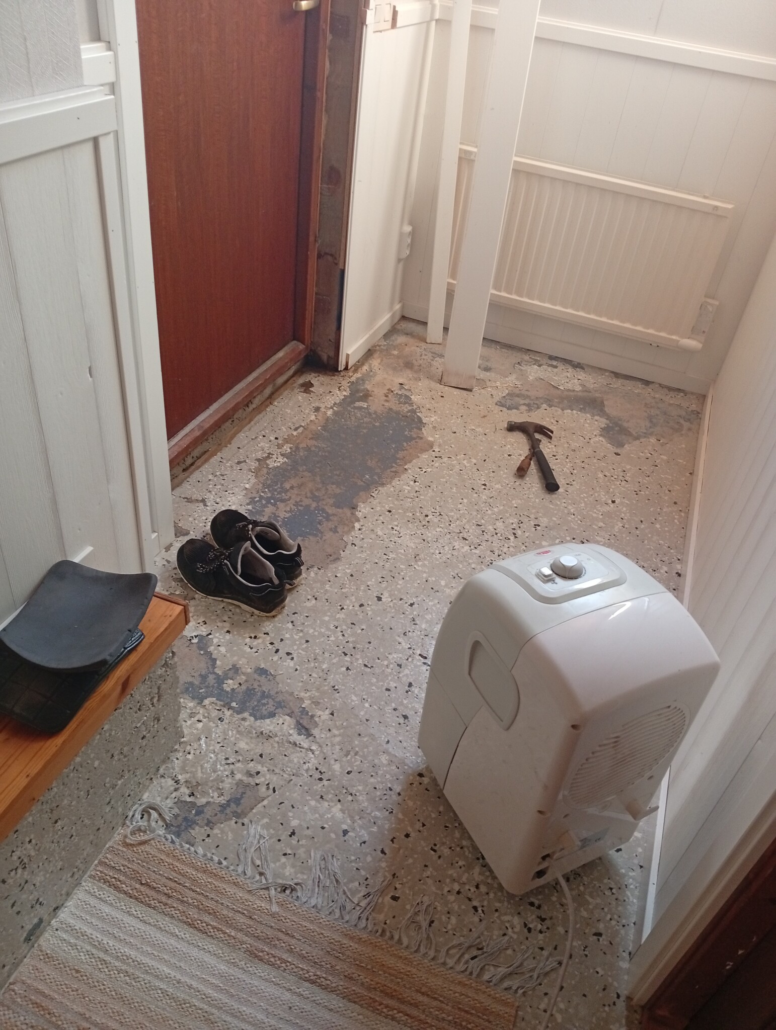

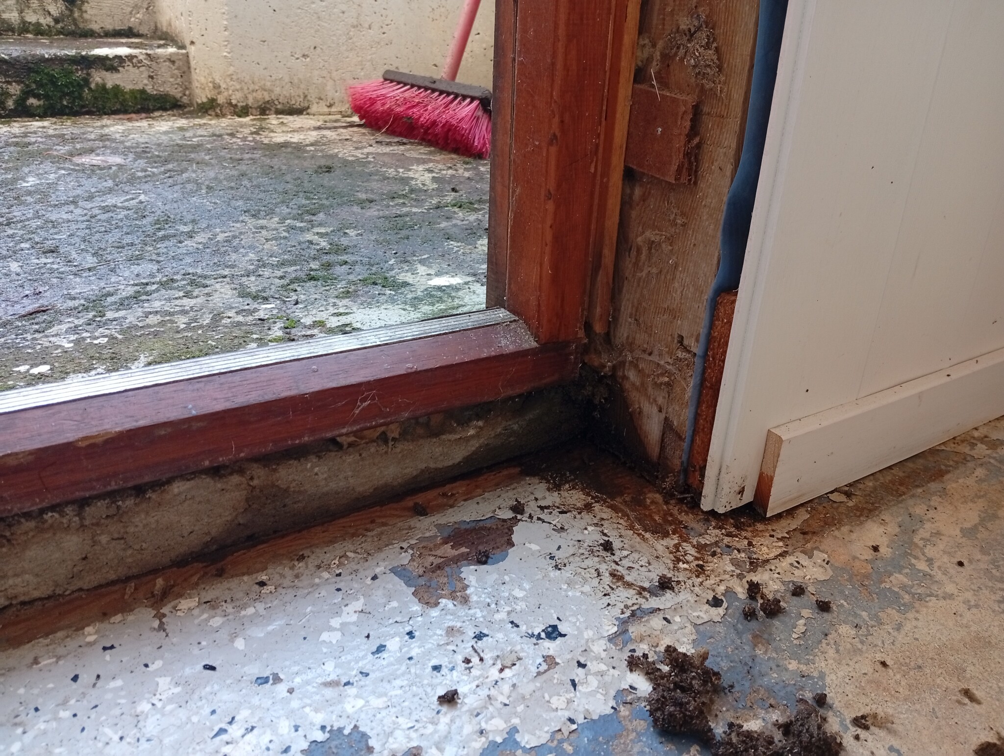

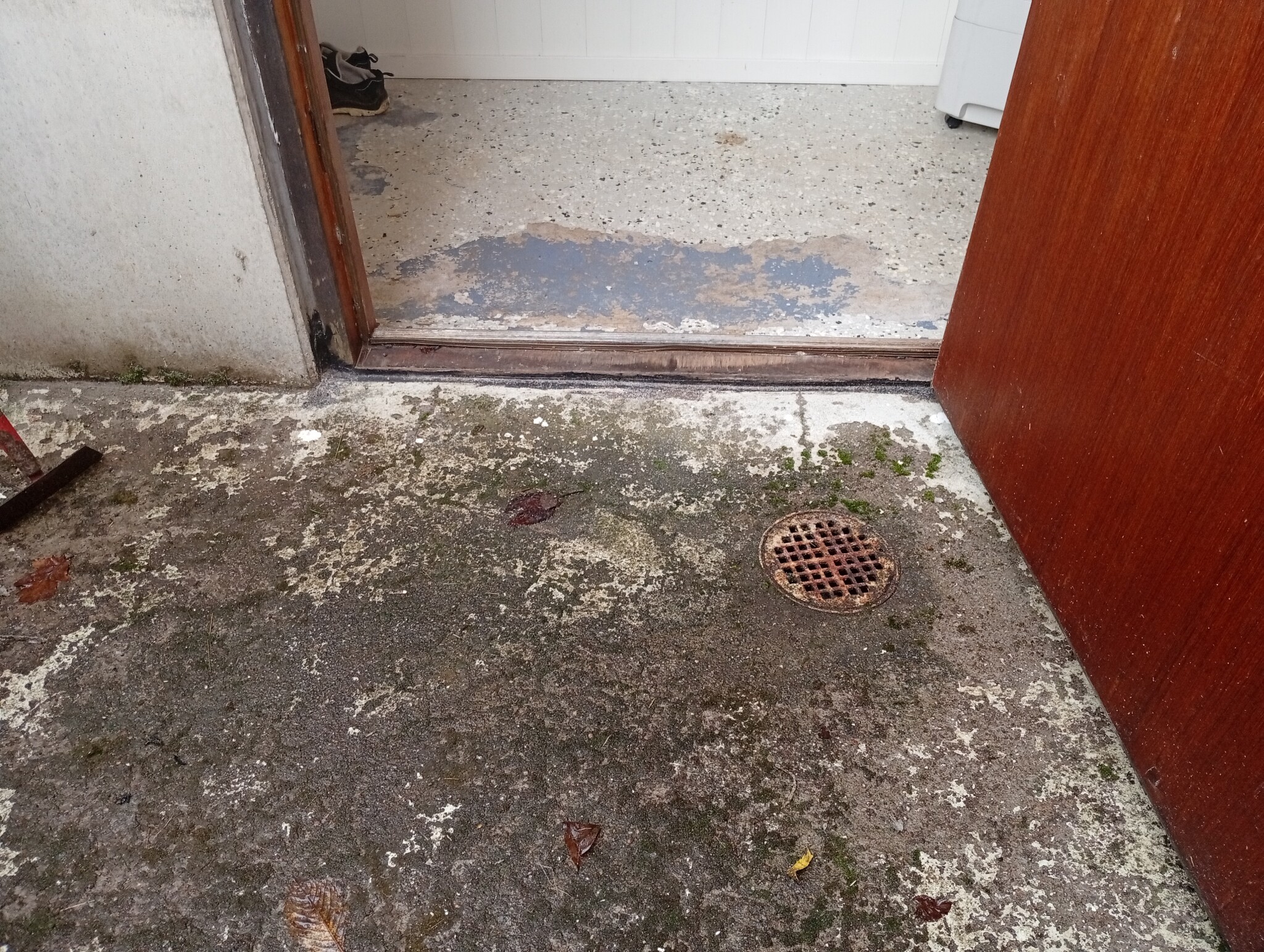

Tjena. Har ett problem i min källare med fukt/vatten. De som bodde här innan hade ofta problem med vatten på golvet i källaren, det var okej för oss under sommaren men nu när regnperioden är här märker jag också av det. Då betongplattan utanför är gjuten högre än själva källargolvet kan jag förstå att det blivit problem. Jag har dragit ny fog runt dörrkarmen utvändigt, och det hjälpte till stor del, men löste inte allt. Nu har jag rivit bort dörrfoder, skrapat och städat bort att blött som legat där (mestadels lite blöt isolering) och ställt dit en avfuktare. Dock ser jag att vatten kryper någonstans ifrån. Någon som har tips på hur man enkelt kan åtgärda detta ?

Du kommer ju aldrig få det tätt om det är högre utanför och det regnar...
Du kanske kan ta upp ett hål i plattan utanför och ordna med någon slags dränering? Typ ett djupt hål fyllt med grus med nåt brunnslock över?🤔

Jag har en brunn mitt på plattan utanför, med fall mot brunn som ska leda bort vatten. Ändå kommer det fukt inFarstatjej90 skrev:
Har du bilder utifrån översikts bild samt anslutningarna vid tröskeln?Christopher McCullough skrev:

Du behöver gå upp dörren och gjuta en klack som dörren står på minst 30mm..
Sedan kan man bättra ytan på golvet så att vattenavrinningen bli bättre med att tex. slipa ytan så att den inte är så grovporig..
Samt kolla brunnens kapacitet så att det inte är igensatt i rören/brunnen.

Och rensa brunnen.
Om det nu är löst med grusfyllt hål så blir det ju ändå ett fukttryck mot tröskeln. Det trista är att det inte är givet att det löser sig ens om du flyttar upp dörren. Betong är inte nödvändigt vattentätt, speciellt inte skarvar.

Jag skulle byta trätröskeln antingen till ek eller ersätta med en gjuten klack (så gjorde jag). Sedan kan man förhydra dörrens nedre del med plå, jobb för en plåtslagare.
Brunnen är rensad, det är fastgjutet ett rör som leder bort vatten till dräneringen. Inget grus i brunnen, men i dräneringen är det ju makadam.tommib skrev:
