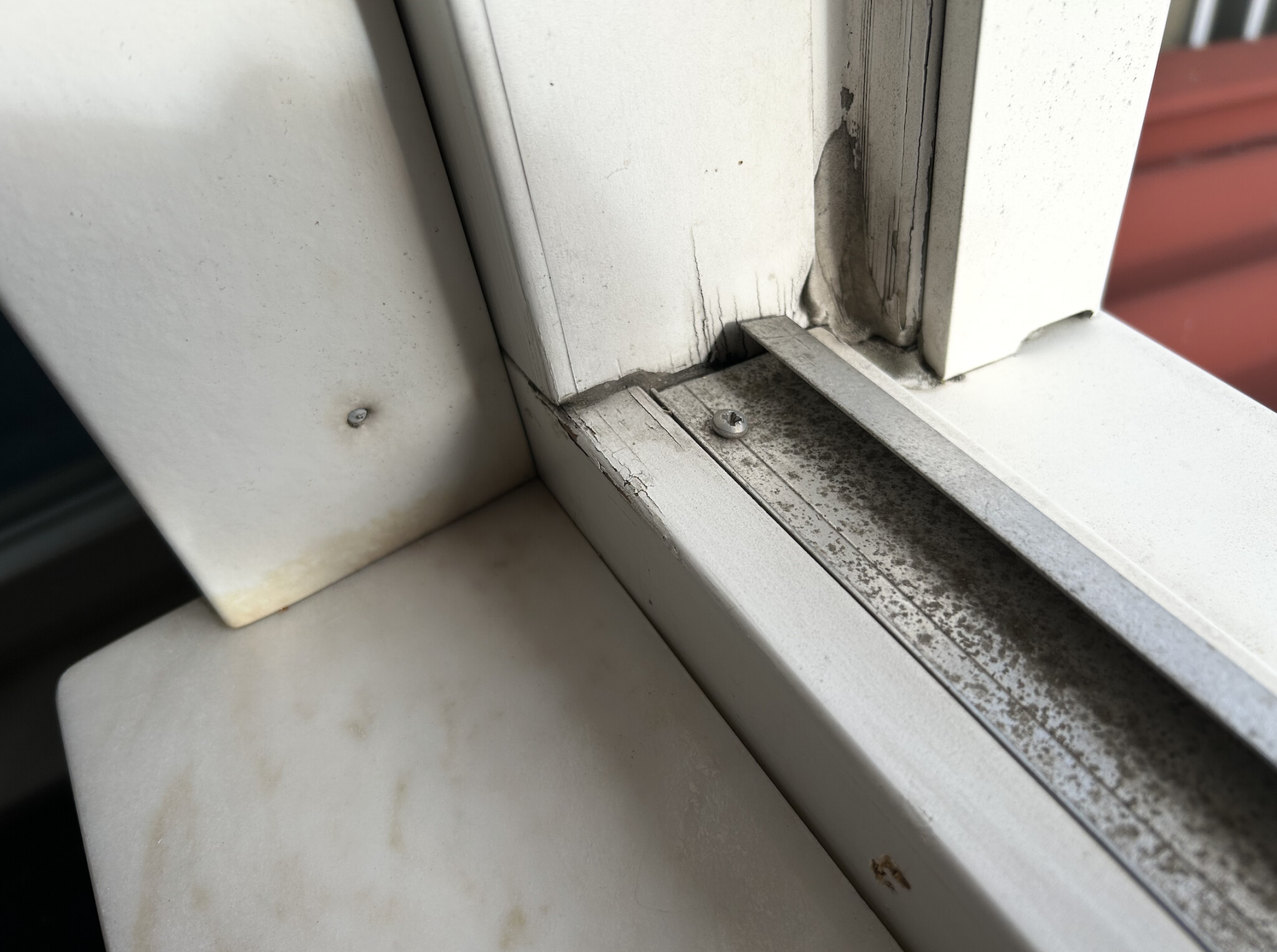

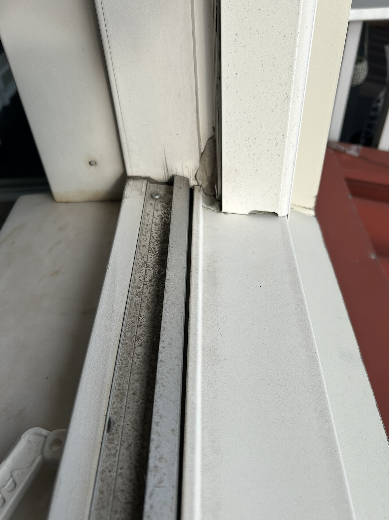

Jag skriver här med ett problem som jag inte riktigt vet hur jag ska lösa. Lägenheten ligger högst upp i ett flerfamiljshus, precis under taket. I vår BRF öppnas fönstren bara horisontellt – inte vertikalt – och det finns inga små vädringsluckor. När det regnar snett och fönstret står lite på glänt så rinner vatten in.

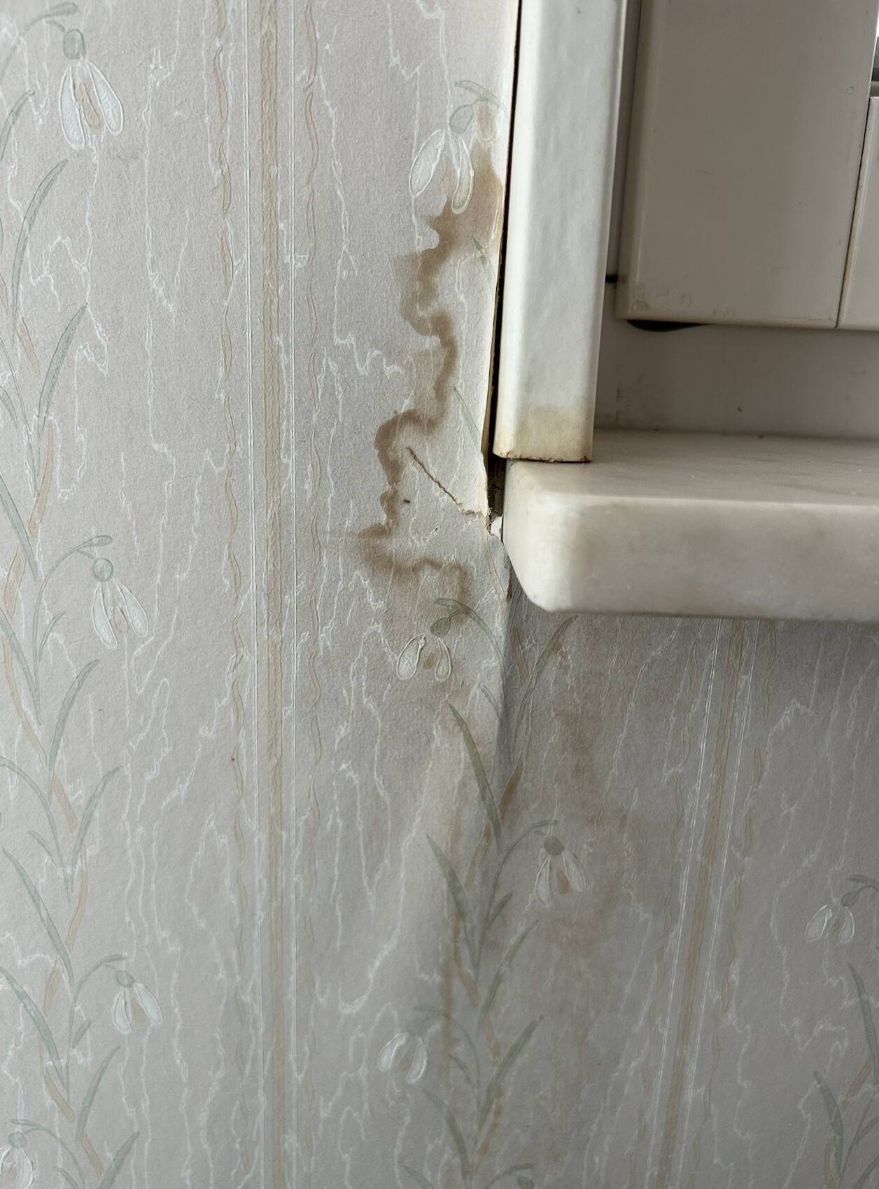

I vår tidigare lägenhet, i ett liknande hus men en våning längre ner, hade vi alltid fönstren lite öppna utan problem med läckage. Här ser man dock tydligt på tapeten att vatten har trängt in.
Finns det något sätt att kontrollera om fönstren har bristande isolering eller något annat fel? Jag förstår att fönster inte ska vara helt vattentäta när de står öppna, men betyder det att man måste ha dem helt stängda varje gång det regnar? Utan en vädringslucka blir det ganska instängt, även om ventilationen i huset fungerar som den ska.
Har ni några tips eller erfarenheter kring detta?

Olika fönster fungerar säkerligen olika bra när det är öppet och det regnar, men generellt kan man nog säga att det inte är meningen att fönstret skall vara öppet när det regnar, nej.M mktimson skrev:
Tillfredsställande ventilation får inte vara beroende av att fönstren är öppna. I så fall har man ett problem som torde ha uppmärksammats vid OVK.
Med det sagt känns utförandet av fönsterblecket lite skumt - det sitter väldigt högt upp.
Men man får väl undersöka det närmare för att förstå mer exakt om det finns någon brist i utförandet som gör det extra känsligt för vatteninträngning, och vad det i så fall är och vad man kan göra åt det.
