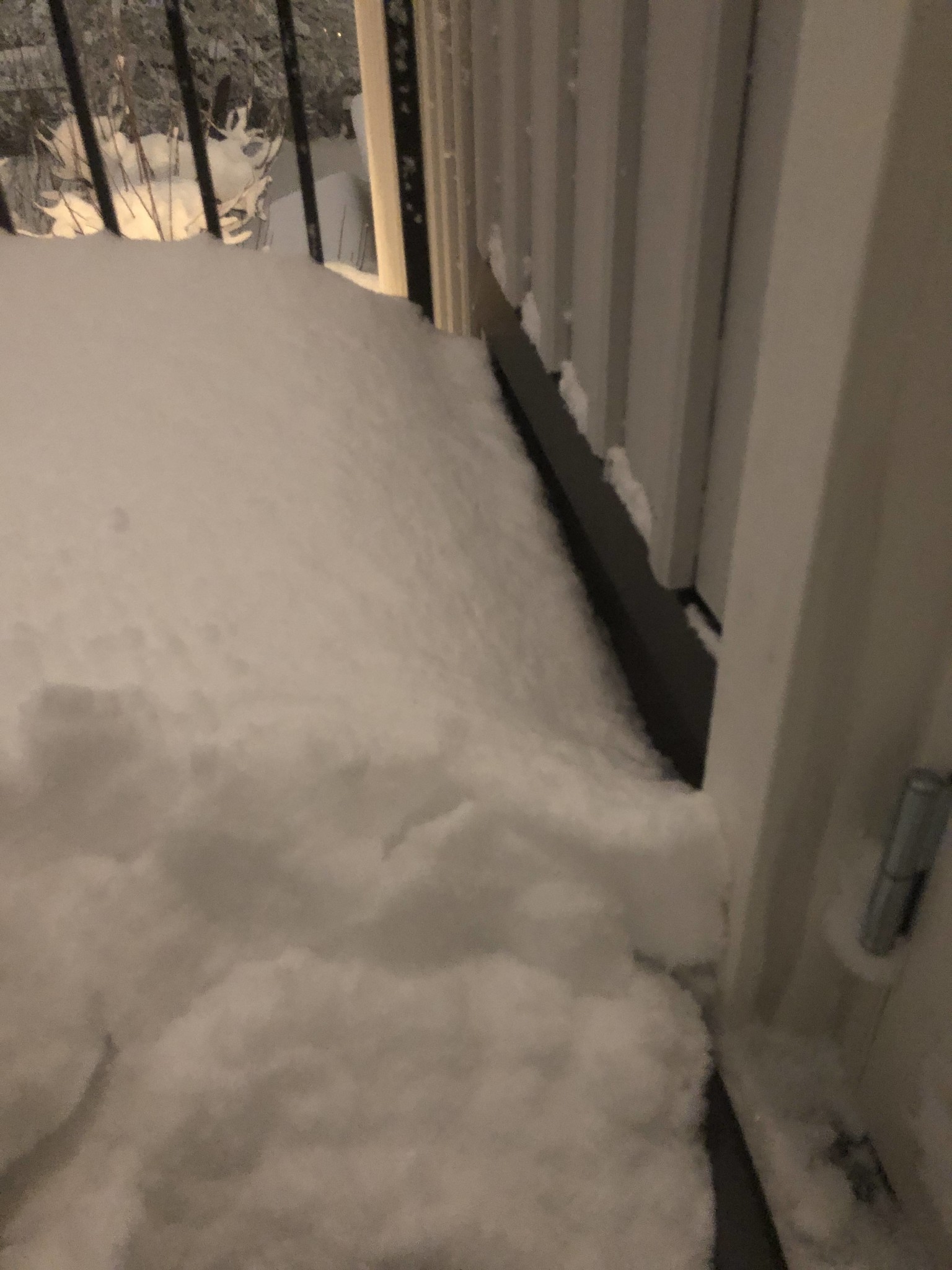

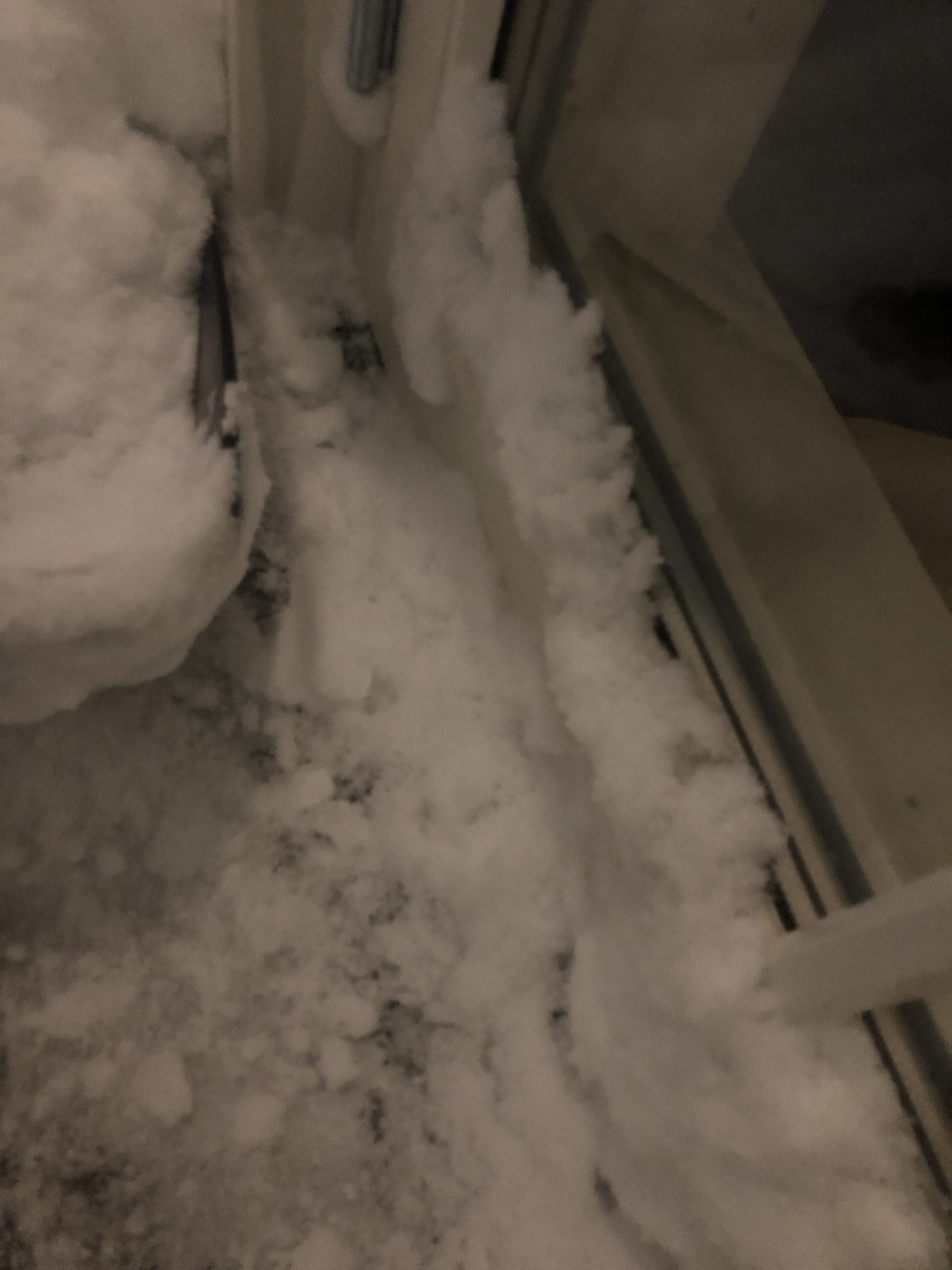

vi har en två år gammal utbyggnad med 2 våningar varav en del på övervåningen är en terrass. Nu, med all snö, så har det börjat läcka in vatten ner till våningen under. Så att det har runnit längs ena väggen.
Det har stått lite snö mot altandörrarna på terrassen, men inte är det rimligt att det ska läcka in en betydande mängd vatten? I rummet har det nog bara kommit in en deciliter, men då har det letat sig igenom bjälklag och vägg (ca 1 meter).
Har kontaktat byggarna så de kommer på besök nästa vecka, men jag tänker att jag hör här om rimligheten i detta. Det klart att man kan skotta, men åker man bort över jul och nyår och det snöar mkt så ska man väl inte behöva vara orolig för att det ska rinna in vatten i stommen?
Tack på förhand

Hej, lite frågor för att kunna dra lite slutsatser på det här :-)
Är dörren inåtgående?
Är det rummet som altandörren sitter i, och när du uppskattar mängden till en deciliter, är det vätska på golvet?
Befinner sig vätskan närmast altandörren?

Dörren är utåtgående.
Nej, vätskan har kommit till våningen under. Så den har alltså runnit igenom bjälklaget utan att passera på något synligt sätt på övervåningen. Det finns inga spår av vätska på insidan av dörren.
Mats-S
hmm ... det känns nästan som att det här inte har att göra med snön ...
Du har inga vattenledningar i väggen där som kan ha frysit sönder, alternativt om det är ett nybygge, någon snickare som skruvat hål i något rör?
Hmm, vad får dig att tro att det inte är det? Ingen snickare har varit här på 2 år.
Det finns ett par värmerör där i närheten, men de borde ju inte frysa.
Mats-S
Bara spekulationer typ att du har fått "pyspunka" på något vattenrör ... Du behöver någon på plats som kan kolla seriöst, vattenläckage kan vara supersvårt att härleda
Outgrundliga äro vattnets vägar som det står i timmermannens bibel ;-)
