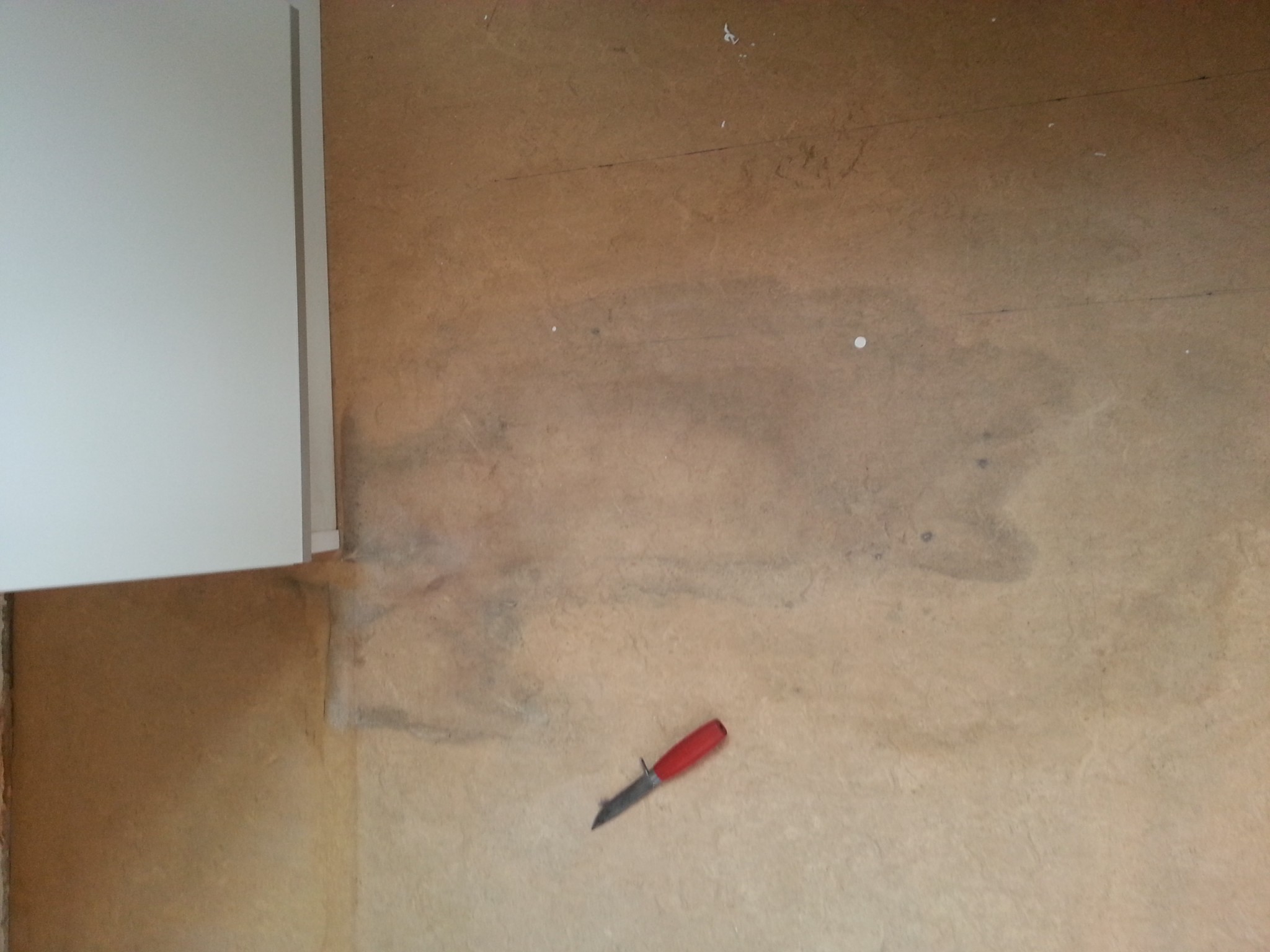

Vi tog bort det gamla golvet och fann en vattenskada på linoleumgolvet som låg under. Vattnet har runnit från kyl/frys ut på en högra sidan på ett område ca 100x50 cm. Det var en svart beläggning som gick att ta bort med fuktig trasa. Det som blev kvar var en grå yta. Den luktar åt mögelhållet,men bara om man luktar riktigt nära. Det går att skrapa bort det med en vass kniv, alltså verkar det vara väldigt ytligt. Tror ni det är mögel och räcker det att skrapa bort det? Och om någon kan förstå hur kylen/frysen läckt vore jag tacksam. Det är fuktigt på undersidan av frysen och plastbehållaren bakpå frysen innehåller inget vatten. Kan den vara sönder eller är det något som går att åtgärda?
Hur är det med dräneringen i kylen.Längst ner sitter det ett hål där avfrostningsvattnet ska rinna ut.Det blir ofta stopp med resultat att det kommer några droppar varje gång man öppnar dörren.
Råkade precis ut för just det för några veckor sen.
