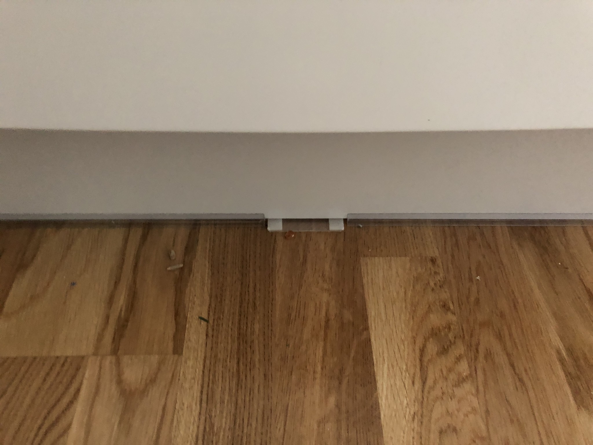

Tror inte det är felmonterat skydd. Snarare så att det läckt väldigt lite under lång tid. Då drar fukten in under skyddet oavsett tejp eller inte, parketten suger åt sig och det blir svårt att uppmärksamma. Och den här sommaren har det varit väldiga problem med kondens på många platser. Kan vara en anledning.
Pin
T twoody skrev:
Då har någon monterat skyddet fel
Kan det monteras mer än på ett sätt?
Under skåpet
Dikt an mot bakre vägg (nåja nästan , så gott det går)
Självhäftande tejp på skyddet som håller det mot golvet
På vilka fler sätt kan skyddet monteras?

Dikt an vägg är fel sätt...viktigare att det ger skydd en bit framför skåpet... men givetvis ska det vara så långt bak ståndet skyddar hela skåpets djup

Det är bak mot väggen jag upptäckte fukt, inte fram. Längst fram finns ingen fukt. Skyddet synligt i framkant.

Om du tittar på bilden så ser du att det finns en del på bakre ryggen som är vikbar på underlägget som egentligen är till för att kunna luta mot väggen eftersom hela baljan inte ska ligga dikt på vägg eftersom den då blir för kort framåt...den ska ju givetvis inte heller ligga för långt fram då det finns risk för att vatten som droppar då kan ”missa” baljan och stanna kvar där bak... den ska monteras på rätt djup och rätt djup kan variera beroende på skåp. På bilden ser man även att man har kapat av baljan för att man förmodligen inte har tyckt att det var så snyggt att den var synlig framför skåpet och då oxå kapat av funktionen...just i ditt fall så vet jag ju inte om ditt vatten har missat baljan eller runnit under baljan tillbaka till bakkant oavsett vilket har inte baljan fyllt sin funktion och därför förmodligen felaktigt monterad...självklart kan tejpen släppa med tiden för att man kanske drar skåpet ut och in för ex rengöring men precis som med många andra tejpsorter så är det viktigt att ytan rengöres innan man tejpar dit den...

Obs att det är TS bild , som inte visar min balja. Förstår dock din förklaring .

Har ni kollat det självklara - är baljan hel?
P
Det är inte kondens från frysen då?
Vissa modeller skall antikondensskydd monteras mellan produkterna
Hur ser det ut i övrigt då? För att vattnet ska kunna dunsta bort krävs det luftcirkulation. Är det luftöppningar enligt spec eller har det rationaliserats bort ?
MultiMan
Skyddet var rättmonterat och satt med dubbelhäftad tejp mot väggen. Problemet är då kanske att den är för kort och att kylskåpet står för långt ut. Sen kan man ju diskutera om man vill att det ska sticka ut en ful plast i ett nytt kök. Vi har en bättre konstruktion på diskmaskinen, se bild. Men den plasten är till för att ta fram vatten när diskmaskinen är trasig. Detta verkar inte gälla kylet som visst kan läcka utan att "vara trasig".
