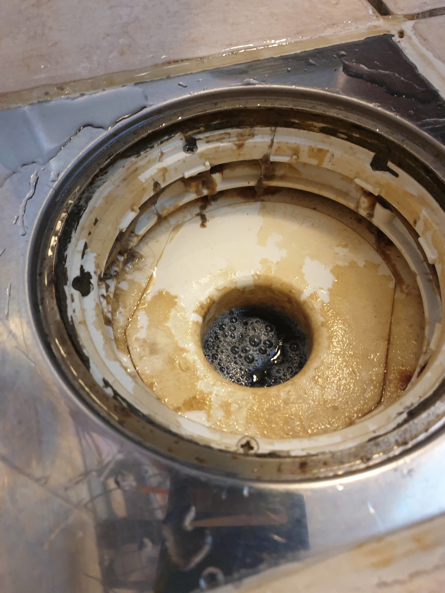

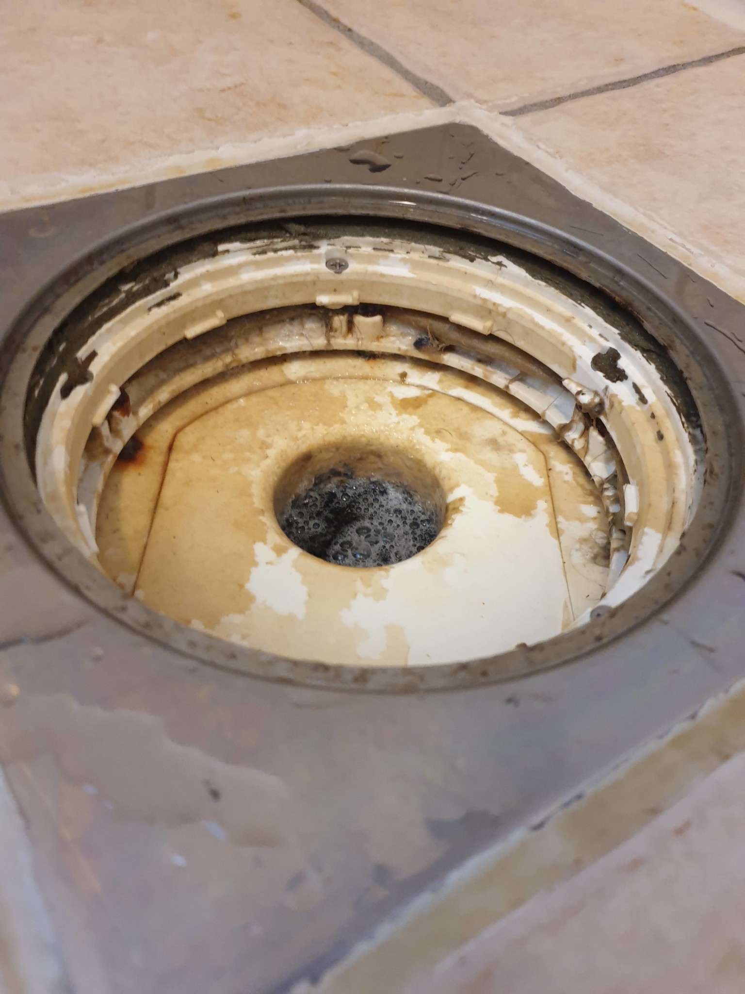

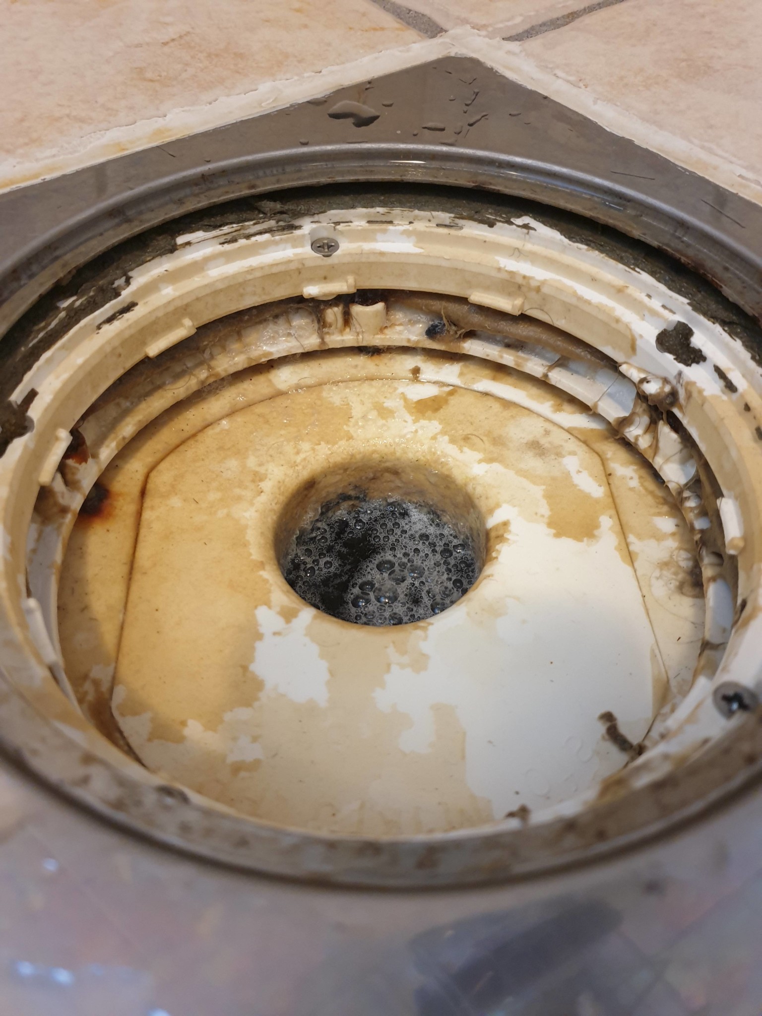

Hej, har köpt ett hus för tre år sedan. Nu har vi fått en vattenläcka från badrummet på övervåningen då det droppar rejält när man duschar på övervåningen nere i källaren. Besiktningsman kommer imorgon men hade varit uppskattat att få en förprognos.
Ser denna golvbrunnen ok ut?

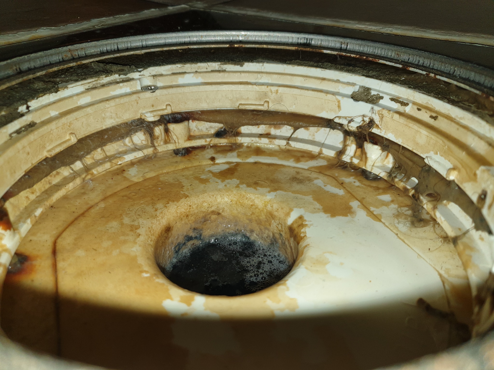

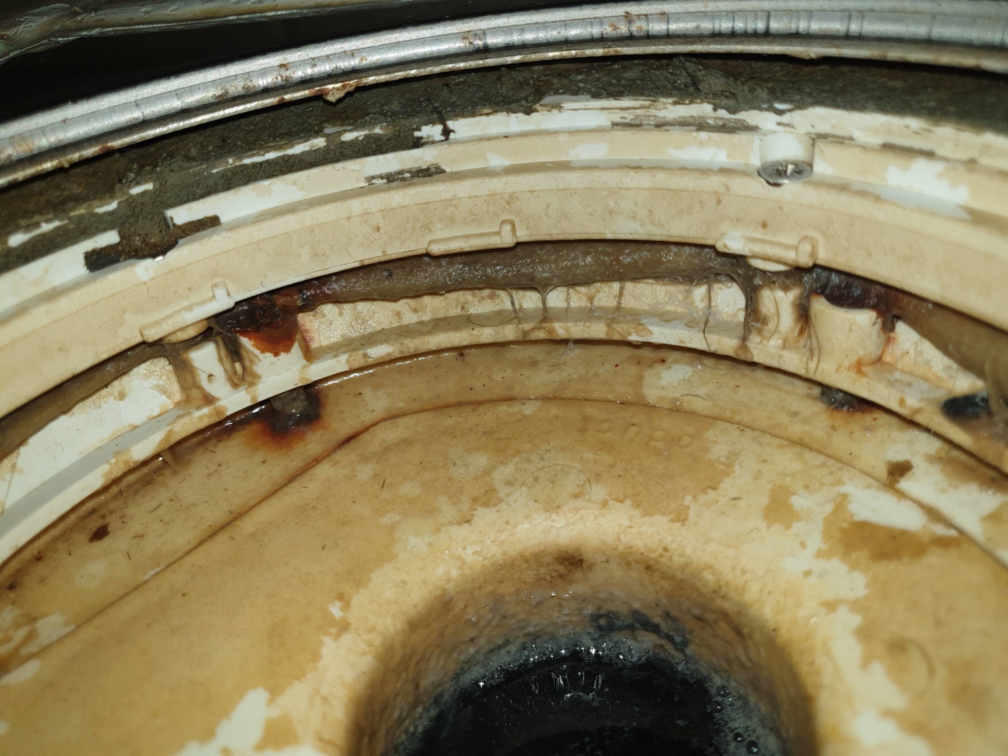

Det ska inte vara mjukfog runt golvbrunnen. Svårt att se om det finns någon brunmanschett.
Några fler bilder.

Se ut som man lagt nytt golv på ett äldre. Droppar det bara när ni duschar? Har ni rensat vattenlåset, är det lite halvstopp kan vattnet stiga i brunnen och då får ett halvdåligt tätskikt bekänna färg.

Jag tycker att det ser ut som om att det saknas brunsmanschett, men där är ganska mycket kladd med fix. En rensning av vattenlås och golvbrunn hade inte skadat.
