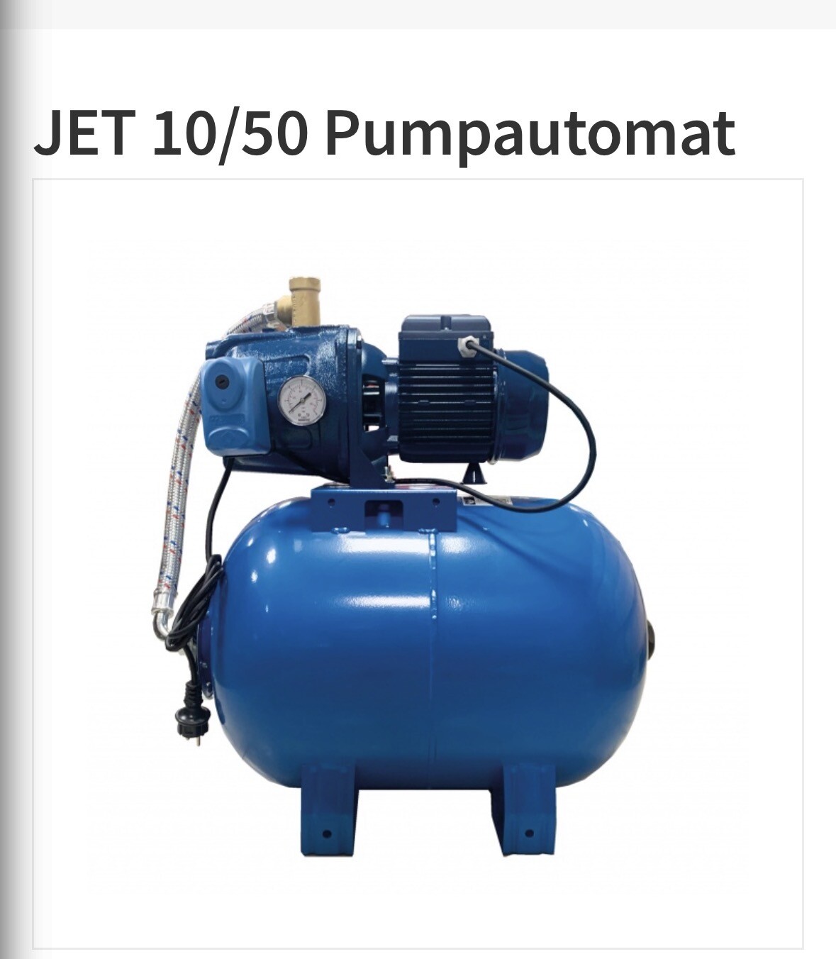

Jag skulle nog provat med en hydropress.
Typ en sån här.

Läs frågan igen. Jag har inte påstått att jag inte har testat. Jag frågade vilken pump jag ska välja
Om vattenytan håller sig på den nivå du förmodar är en jetpump eller pumpautomat ett bra och prisvärt val.
Djupbrunnspump kan ge högre flöde eftersom den väljas som effektivare utrustad. Nackdelen att du skall knô ner den mellan kollektorslangarna. Det finns en liten, liten risk att den fastnar om den behöver dras upp igen för service. Fråga mig inte hur jag vet. Har också varit med om att pumpen gnagde på en kollektorslang vid start. Det är nog mindre risk nuförtiden med modern motorstyrning.
Ejektorpump är det säkra alternativet då det bara är två slangar och själva ejektorn. Oberoende av djupet på vattenytan så länge håller sig över botten av borrhålet. Mindre effektiv än jetpump och djupbrunnspump
Edit: och brine:en är helt ofarlig 30% denaturerad etanol. I din borrhål späds det ut blixtsnabbt om det mot förmodan skulle läcka.
Johnsson 56
Karrock
Min fråga är, vad jag ska använda för pump. Vågar jag sticka ner en djupbrunnspump ? I så fall vilken typ. Eller fungerar det med en jetpump ? Eller kanske en ejektorpump. Men den ska man ju klara att få ner 2 st slangar med, dels 32 mm och dels 40 mm.
Vågade du sänka en djupbrunnspump? Min rekommendation är en Grundfos SQE, de är 3", bättre än 4" när det är annat i hålet.
Fungerade det med en jetpump? Det är billigaste och enklaste lösningen, och som jag har räknat och visat borde det räcka trots att den bara kan tillgodogöra sig lite på toppen av brunnens totala smått otroliga kapacitet.
Ejektorpump tror jag inte du släpade ut för att testa med. De tycker i alla fall jag är tjorvigare att leka med.
Men jag missade att slangarna går in i källaren, så att i mitt räkneexempel dra av en meter för brunnens läge och slangfriktion var nog i överkant.
fribygg
Jag hade testat med en jetpump.
Då är det bara slang (och ev backventil) du ska ha ner i borrhålet.
Backventilen kan även sättas innan pumpen.
Det verkar som nivån på vattnet är konstant oavsett vattenurtag så då är det billigaste lösning.
En djupvattenspump hade jag inte velat ha i brunnen med andra slangar, den roterar lite när den startar och stoppar vilket riskerar att skada slangarna.
Får du ens plats med en pump och slangar i samma hål?
Med jetpump får du upp vatten.
Men kompleterat med en hydrofor eller hydropress får du ett mer komplett system( bra om du ska använda det som vatten till huset. Onödigt om du bara ska använda vattnet till att bevattna med eller tokfylla tankbilar.)
