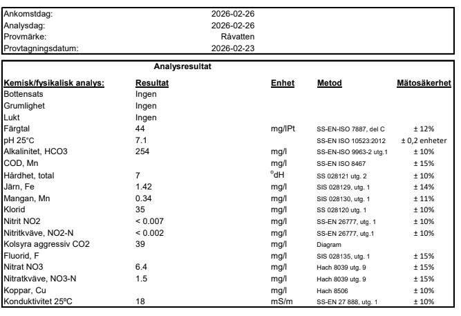

Jag har nyligt flyttat till villa och har fått greja med vattnet då kvalitén varit lite sisådär. Märkte direkt vi flyttade in avlagringar som jag anade vara järn, fläckar på vita kläder samt viss färg på vattnet när man spiller upp i en något större behållare (typ kastrull).
Bifogar bild på råvattenprov (innan filter):
Högt järn, mangan, färg, alkalinitet och aggressiv kolsyra är det vi reagerat på från resultatet.
Vi har ett Filtrena J40, samma princip som populära göingefiltret som jag förstått. Filtermassa var 10+ år gammal så jag har bytt denna nu. Säljaren på Filtrena rekommenderade filterbädd enligt: 15kg 3-5, 25kg 0,8-1,2, 25kg Omy Aqua (någon kalk som skall höja pH om jag förstått rätt). Borrad brunn och hydrofor.
Vattnet är nu efter bytet inte bättre. färgen är kanske till och med något sämre. Får inte jättemycket mer hjälp av säljaren. Har någon klok person här tips på hur jag bör gå framåt?

Nuvarande filtret avsyrar bara vattnet (dvs minskar mängden aggressiv koldioxid på bekostnaden att vattnet får högre temporär hårdhet (dvs den typen av hårdhet som ger pannsten) och pH höjs lite.
Vad som också händer när du ökar pH är att befintlig 2-värda järnjoner vill oxidera till 3-värda joner vid allt lägre syresättningsnivå (eller egentligen red-ox-förhållandet) på vattnet när pH ökar - och 3-värda järn-joner är inte stabil i jonform vid högre pH än ca pH 3 i vattnet när 2-värdiga järnet oxideras och ganska snart bildar rost i ickejonisk form.
Så hyffsat syresatt järnhaltig vatten där man höjer pH med kalk så kommer mer järn oxideras till 3-värd järn och faller ut som rost - och därför så har ditt vatten blivit mer färgad (av väldigt fin rost) efter filtret än innan när filtret inte fungerade.
när det gäller hur man kan hantera det rent praktiskt så är förmodligen mogge 73 bättre på att svara, men förmodligen utesluter det lösningar med jonbytarmassa för just järn och mangan-filtrering eftersom vattnet är mer eller mindre luftad, utan det handlar om oxidativ avjärning.

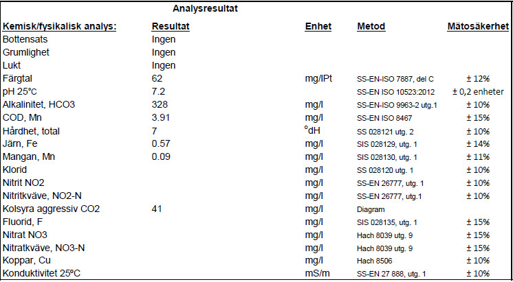

Hej igen,
Nu har jag gjort ett nytt vattenprov efter byte av filtermassa och efter filtret (se bild). Det är ju klart bättre men högre färg som jag själv noterat. Järnet är något för högt också kan jag tycka. Lite COD men som jag läser mig till inget värre anmärkningsvärt.
Vad tror experterna? Vad mer kan jag göra?
